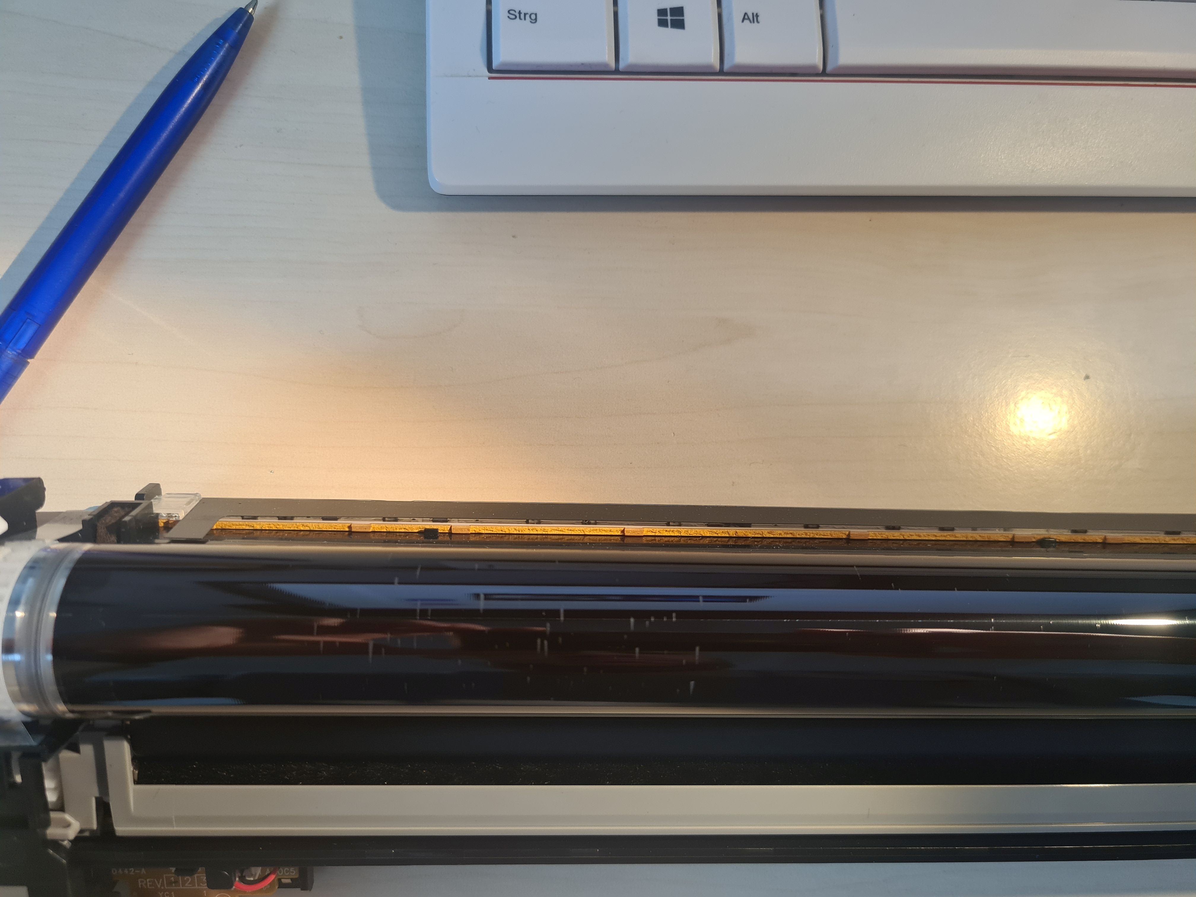

Ich hab das Gerät mal auseinander genommen, ist wirklich ganz easy. :-)
Das Bild zeigt die schwarze Trommel...ich denke das wird es sein.

Also ich habe vesucht das irgendwie ab zu bekommen, keine Chance. Jemand noch eine Idee, bevor ich das Ersatzteil kaufe?

@asgard84
Mach die Trommel doch bitte mal mit einem Brillenputztuch o.Ä. sauber.
Aber bitte alle metallischen Dinge die bei putzen dagegen kommen könnten ausziehen.
Ich hab die Trommel jetzt mal gereinigt...ich bin echt erstaunt...die Flecken sind weg und das Druckergebnis ist wieder 1a.
Vielen Dank an @kalgani und @Alpha11
