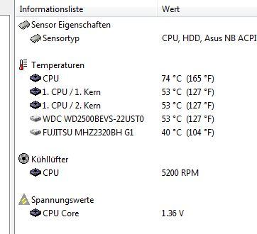

Hab mal nen Bild von Everest gemacht, da steht das die Temp 74 ist und der rest etwas über 50 was denn nun?

Ja siehe mein Bild 5200 UPM und das schon wenn ich das Ding anschalte, das kann doch nicht sein.
