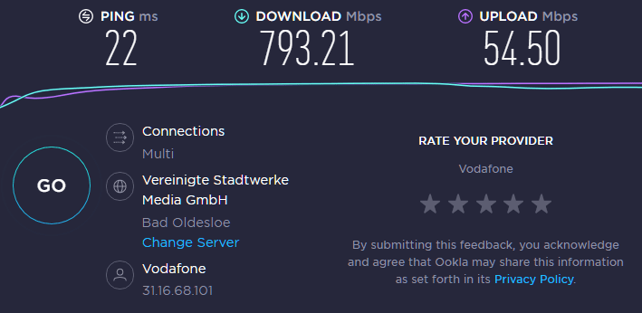

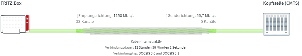

Ich habe einen Vodafone Vertrag über Kabel der mir bis zu 1GB/sek Download bringt und im Upload 50mbit/sek.
Der Router ist eine Fritz!Box 6591 Cable.

PS4: Down: 80-220 mbit und im Up 6-9 mbit
PS5: Down 650-850 mbit und im Up 25-40 mbit

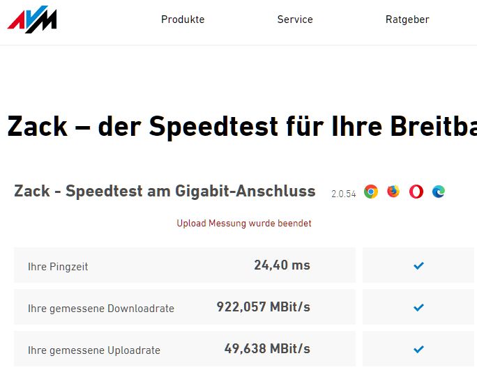

Die Verbindungsstärken bzw. die Speedtests packe ich Euch in den Anhang.
