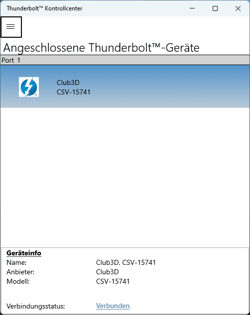

Ja, die Software ist installiert und zeigt das Club3D-Gerät auch an
