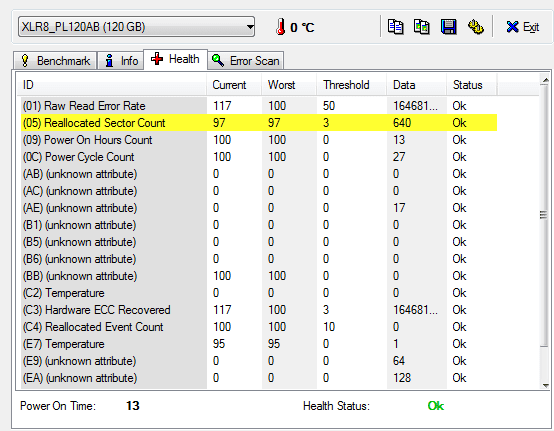

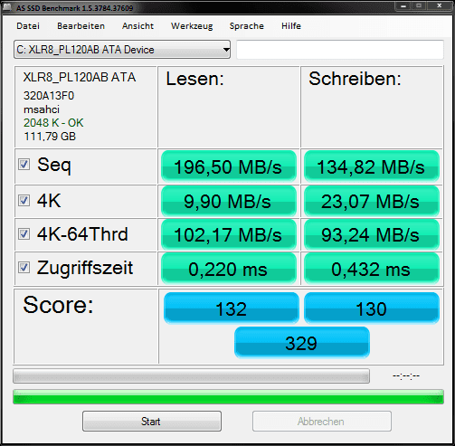

ich hab jetzt die extremememory xlr8 plus 120gb auf meinem amd3-board asrock 890gx extreme3 am sata3 6gb port im ahci-modus im gerätemanager mit dem ms-ahci treiber installiert ....
meine, nicht so dollen werte...
@dictamnus
wie immer gilt, bei as ssd kommen die worst case werte raus.
wenn mit atto die ergebnisse passen, dann ist alles ok.
@falkboett
gibt noch kein programm was die smart werte korrekt auslesen/interpretieren kann.

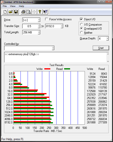

passen die ergebnisse mit ATTO für meine sandforce extrememory+ 128gb?
ja die ATTO ergebisse sind soweit im grünen bereich.
@falkboett
nein musst dir keine gedanken machen wegen den 75%
kein tool, selbst das Sandforce eigene, kann derzeit diesen wert richtig auslesen, weder bei den OCZ noch bei den Extrememory, auch wenn der tolle Toni aus dem OCZ Forum da gern bei anderen herstellern nen scheiß rum erzählt von wegen FW verändert usw... wie man sieht ists bei den OCZ genau das selbe.

So, hier ein ATTO Screen meiner extrememory XLR8 Plus. Getestet an einem Asus M4A88T-I Deluxe mit 880G Chipsatz.
