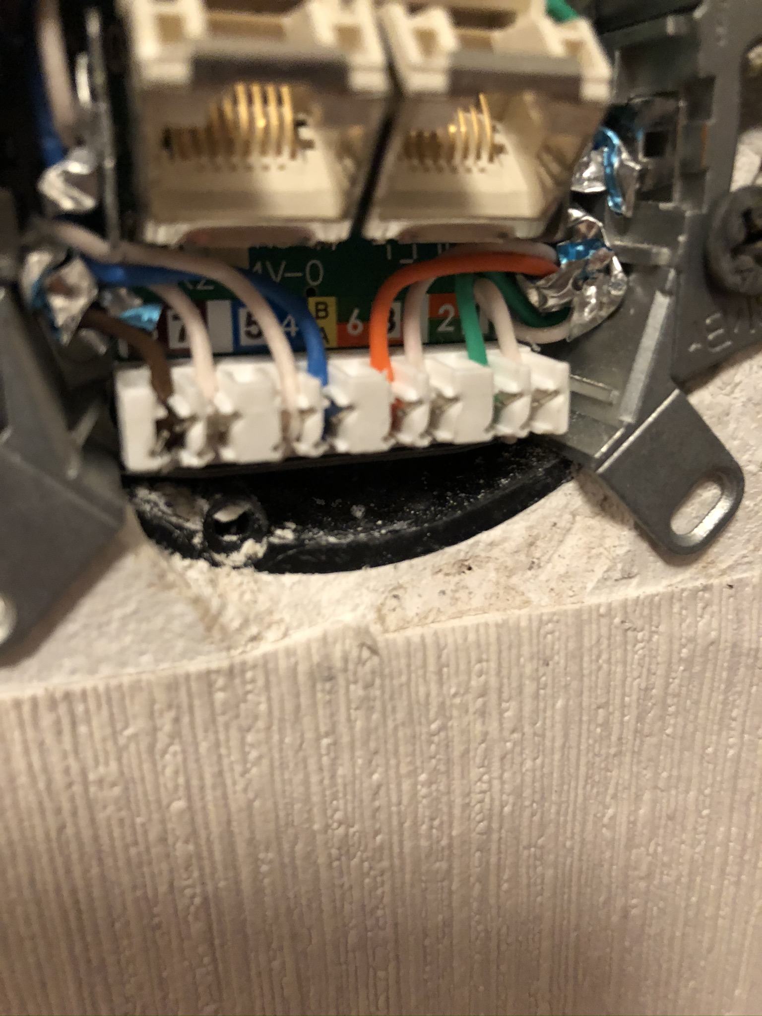

ich habe bei einem Kumpel die Verkabelung des Hauses übernommen. Bei Renovierungsarbeiten haben wir in die Kinderzimmer, Schlafzimmer, Wohnzimmer und in die Küche jeweils zwei CAT7 Kabel( Verlegekabel CAT.7 100MHz Duplex) gelegt. In den Räumen haben wir herkömmliche Gira Netzwerkdosen verbaut. Die Verlegekabel haben wir auf ein 12Port Patchpanel gelegt und von dort mit kurzen Lankabeln auf den TP-Link Switch. Am Switch ist dann ein Speedport angeschlossen.
Egal an welcher LAN-Dose ich mein Laptop anschließe, es erkennt das Netzwerk nicht. Mein Festrechner funktioniert an der selben Dose ohne Probleme(nur 100 mbit). Wenn ich dann ein Kabel vom Speedport direkt ins Patchpanel stecke funktioniert es, allerdings ebenfalls nur mit 100mbit.
Schneller als 100mbit klappt es innerhalb des Netzwerks nie (Wenn ich den LEDs des TP-Link glauben darf). Der Speedport ist mit Gigabit am TP-Link angeschlossen ( einzige Verbindung mit grüner LED).
Zusätzliches Problem. Innerhalb des Netzwerks befindet sich noch ein Telekom Mediareceiver. Wenn dieser über den TP-Link läuft bricht die Verbindung nach wenigen Sekunden ein und das Bild fängt an zu stottern. Lasse ich den TP-Link weg und gehe vom Speedport direkt aufs Patchpanel klappt es ohne Probleme.
Es bestehen nun mehrere Probleme.
1. Sobald der Switch angeschlossen ist, werden meine Laptops per LAN nicht erkannt
2. Die Verbindungen scheinen nur mit 100mbit zu laufen
3. Sobald der Media-Receiver läuft bricht das Netzwerk ein ( laut Amazon hat der Switch IGMP-Snooping, welches doch für IPTV benötigt wird oder?)
Anbei noch ein Paar Bilder der Verkabelung.
Verwendete Komponenten:
Kabel: https://profipatch.com/patchpanel/p...geschirmt-desktop-aufputzmontage-schwarz-10gb
Patchpanel: https://profipatch.com/verlegekabel...MIyvD4hJCN5AIVT_lRCh2ODAvnEAQYAiABEgJbTvD_BwE
Switch: https://www.amazon.de/dp/B07FY23LW7/ref=cm_sw_r_cp_tai_-P5xDbQ05FCBR
Ich hoffe Ihr habt eine Idee woran es liegen könnte. Ich bin echt ratlos.
