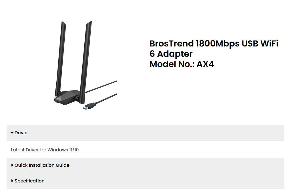

Als letztes wollte ich WLAN mittels dieses Adapters (https://www.amazon.de/dp/B09TKG3NMY?psc=1&ref=ppx_yo2ov_dt_b_product_details) an den Start bringen, scheitere aber aktuell daran, dass ich überhaupt kein WLAN und keine Einrichtungsoption in Windows angezeigt bekomme. Am Kabel habe ich problemlos eine Internetverbindung. Da ich den Rechner und den Monitor im Fotostudio auf einem Wagen stehen habe, möchte ich das Ethernetkabel loswerden, um mobiler zu sein. Die Netzwerkdose ist am ganz anderen Ende des Studos und ich brauche Internet eigentlich nur, um mal schnell auf Pinterest nach Moodboards zu schauen oder ein Bild per Mail an jemanden zu versenden. Ab und an prüft CaptureOne online wohl die Gültigkeit der Lizenz, da brauche ich auch eine Internetverbindung. Geschwindigkeit ist also nicht so wichtig, daher käme ich mit WLAN auch klar.

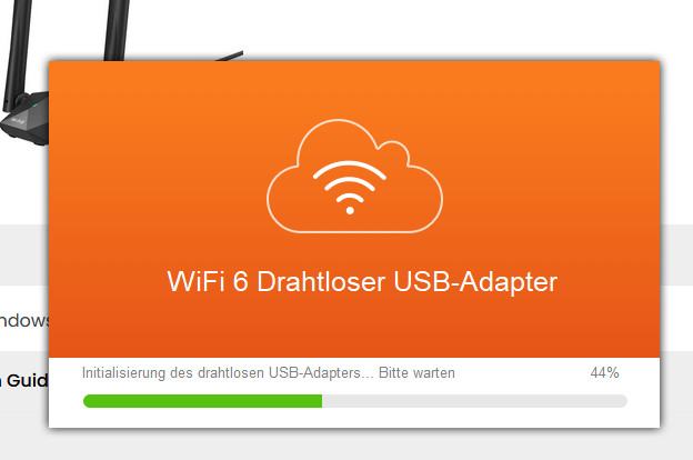

Der Stick wird erkannt und Windows ist der Meinung, dass der aktuellste Treiber installiert ist. Der ist allerdings von 2006!? Ein Download und Installation des aktuellen Treiber via Herstellerseite verändert nichts. Es ist eine *.exe Datei, die ein Installations/Initialisierungsfesnter öffnet und mir am Ende bestätigt, dass die "Initialisierung erfolgreich" war. Faktisch tut sich aber nichts.
Dann schau doch mal z.B hier weiter und prüfen, ob alle Punkte passen. Zudem versuche dein PC möglichst nah an Router zu stellen, um Verbindungsprobleme wegen zu dicke Wände usw. auszuschließen.
