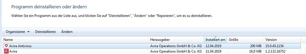

Eben Avira deinstalliert, windows ist wieder gewohnt schnell..
...und gerade eben kam bei mir ein avira (programm update!) mit 200MB rein
