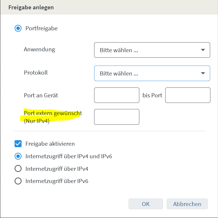

Die Fritzbox macht aber kein NAT für IPv6. Das ist auch an folgendem Screenshot abzuleiten. Würde sie Port-Forwarding machen, dann könntest Du auch dort den Port wechseln:
Die Fritzbox macht die Firewall für ihr LAN und damit den Präfix, auf diesem LAN. Mehr muss sie auch nicht machen.
