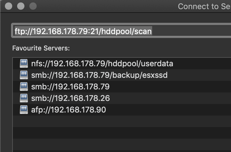

Bin mir unsicher ob das hier das richtige Unterforum ist, aber ich kann keine Verbindung zu meinem ProFTP Server aufbauen. Ich connecte mich mit meinem User auf folgenden Server:

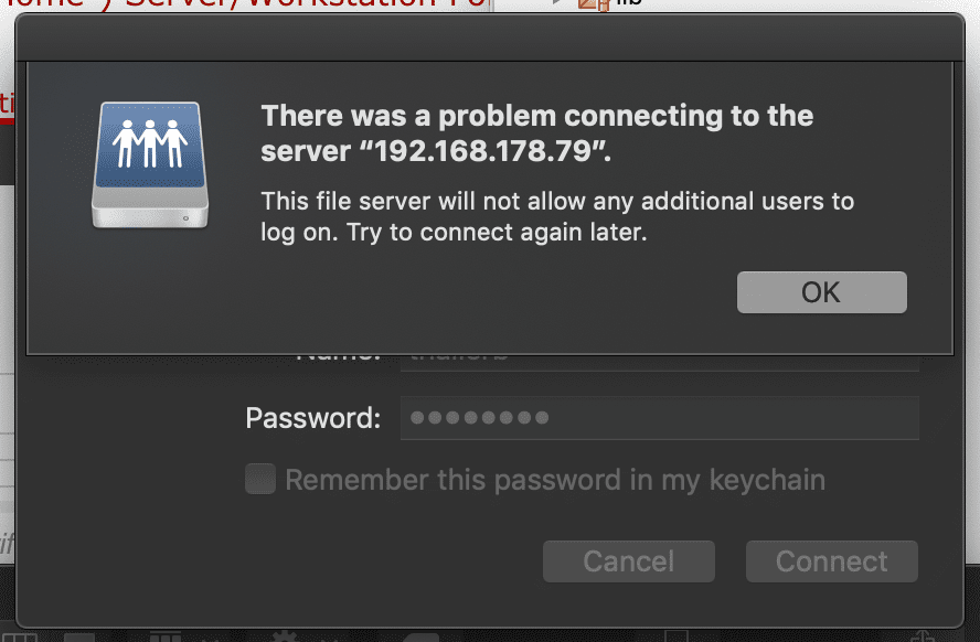

Und bekomme dann folgende Fehlermeldung:

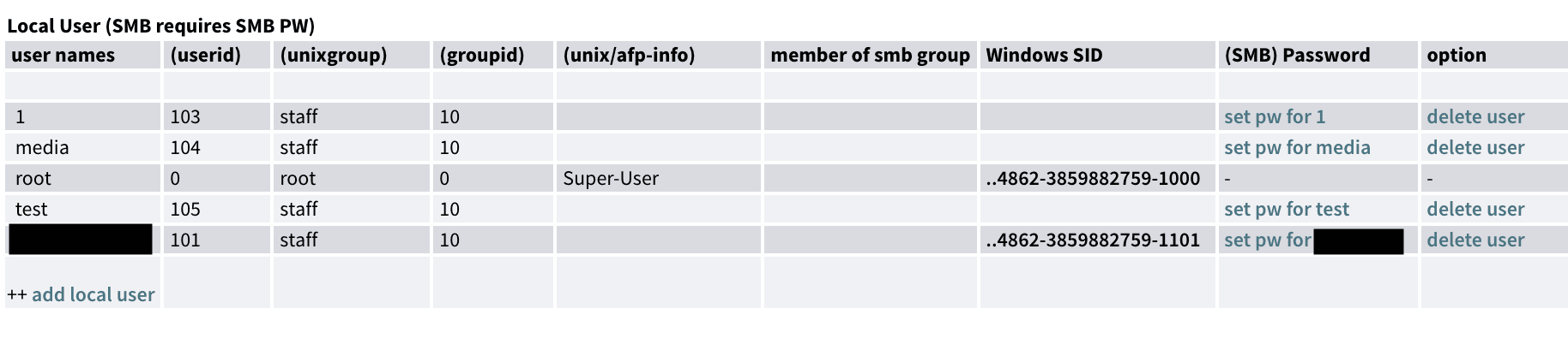

Das ganze habe ich über napp-it Konfiguriert und das sind meine User:

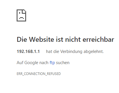

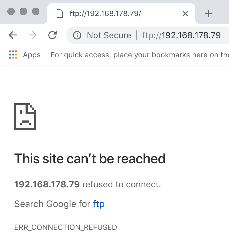

ne, eben nicht - es scheint kein Server zu laufen.
Mach doch die Anfrage mal gegen ein anderes Endgerät, das per IP erreichbar ist, selbe Antwort ;)
- habs hier extra grad getestet ;)
Was spuckt ein netstat auf der serverdose denn aus?
