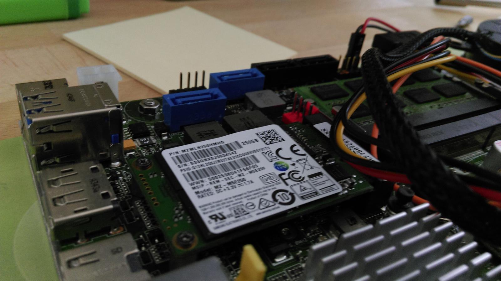

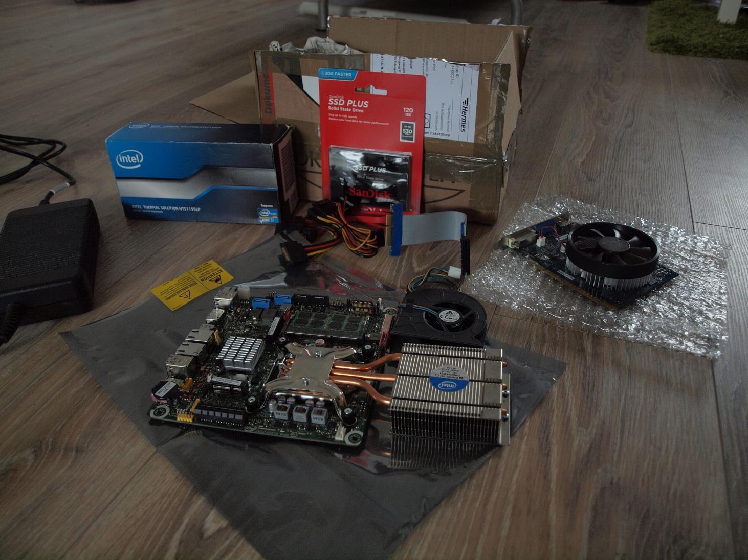

-Externes 230w hp Netzteil
-Intel Desktop Board DQ77KB
-Intel Pentium G630 (zum Test)
-Intel Thermal Solution hts1155lp
-Samsung 4gb DDR3 SO-DIMM
-Medion GTX 750 Ti
-Sandisk Ultra II 120 gb ssd
-pcie x4 Flex Kabel
-2 Radial Lüfter (noch in Zustellung)
Eine kurze Erklärung zu den Teilen:

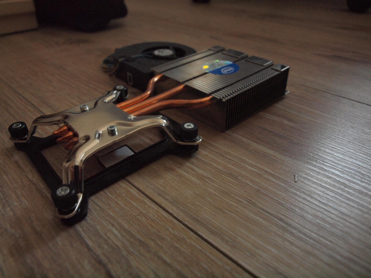

Das Herzstück des ganzen ist das DQ77KB von Intel, zusammen mit dem Thermal Solution CPU Kühler schafft er es alle 65w tdp Cpus des 1155 Sockels zu kühlen. Das ganze hat eine Bauhöhe von nur 2,6 cm das Board sogar nur 1,9 cm.
Die CPU dient aktuell nur zu testzwecken da sie relativ günstig war und genauso grob 65 Watt braucht. Später soll ein starker i5 oder i7 mit dem s Logo rein.
Da ich kein Elektriker bin wollte ich Bastel Lösungen mit dem Netzteil vermeiden. Habe ewig ein internes Netzteil dünner als 4cm gesucht, jedoch nichts gefunden. Deshalb ist es nun ein externes geworden. 230 watt sind genau die Grenze des internen Wandlers also perfekt um möglich viel Power rauszuholen.
Um die Gtx 750 ti führt ebenfalls kaum ein Weg herum. Sie ist sehr stromsparend und zerlegt deutlich Stromhungerige AMD Karten. Die 1050 ti wäre natürlich auch noch eine Option gewesen allerdings eine deutlich teurere. Sie wird mittels eines Flex-kabels an den pcie x4 angeschlossen. Größtes Problem hierbei ist aktuell noch die Stromversorgung und die Bauhöhe, dazu später mehr.

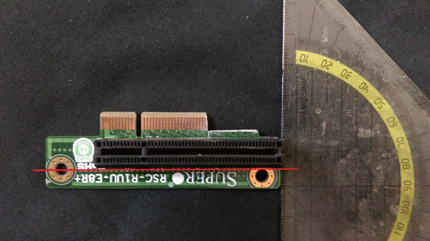

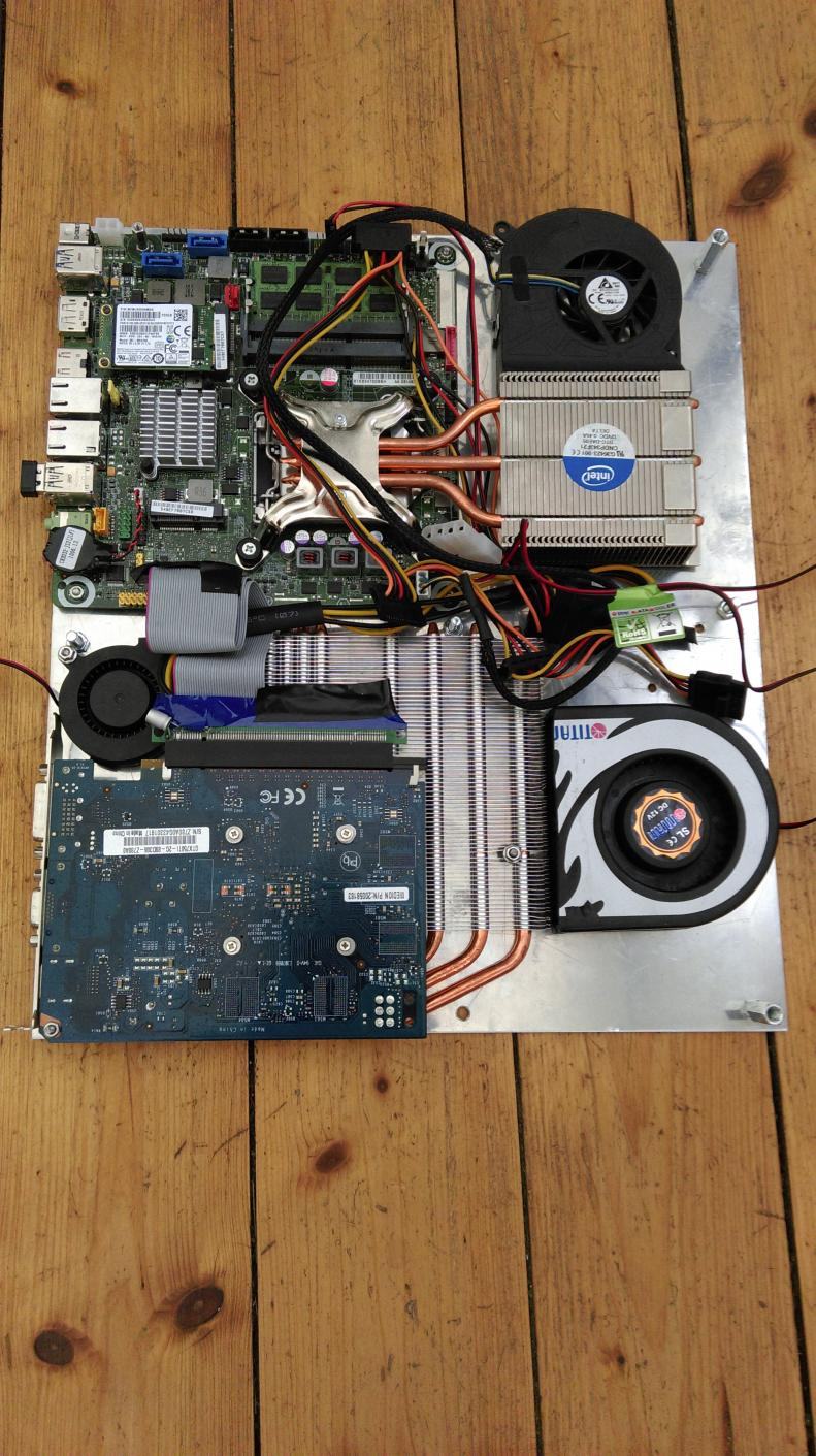

So weiter gehts! Meine Vermutung mit der unzureichenden Stromversorgung der Graka haben sich bewahrheitet. Das selbst anlöten an die schmalen Pins habe ich mir dann doch nicht zugetraut, als Anfänger auf dem Gebiet. Also habe ich einen powered Riser mit Molex anschluss bestellt. Diese gibt es allerdings nur mit 16 Lanes. also musste ich den Anschluss ans Mainboard zurechtschneiden. Außerdem habe ich mangels eines Molex Anschlusses an meinem Mainboard, den Powered Riser auf einen Sata Stromanschluss umgelötet. Das provisorische Ergebnis hier:
Und der Erfolg stellte sich sofort ein! Vorher war die Graka maximal mit 900 Mhz gelaufen nun erreicht sie die ca 1080 MHz im Boost modus.
GTA 5 läuft nun (Alle Settings auf medium) mit 28-50 fps und einem Schnitt von ca 35 fps. Vorher waren es deutlich unter 30 und es wurden nie mehr als 35 erreicht.

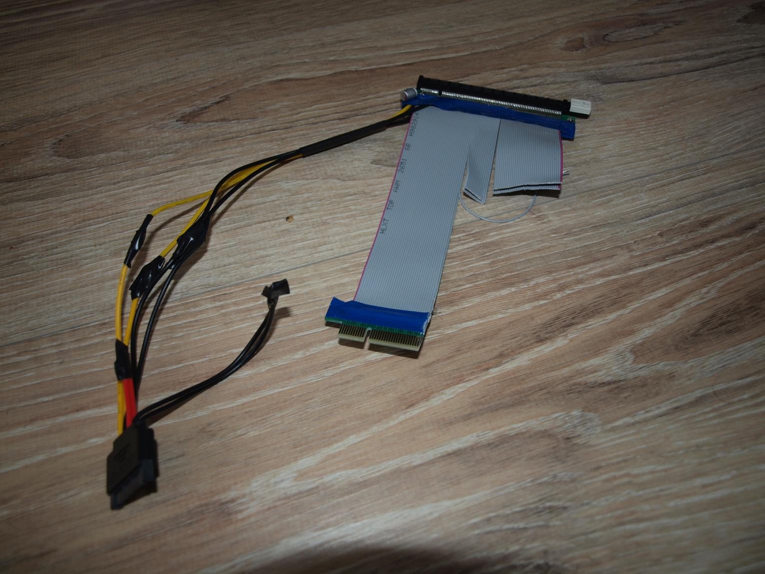

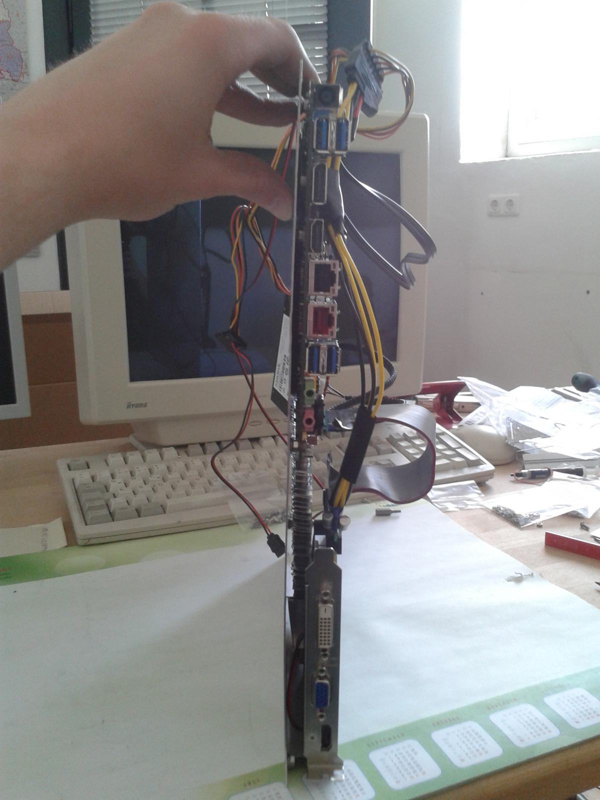

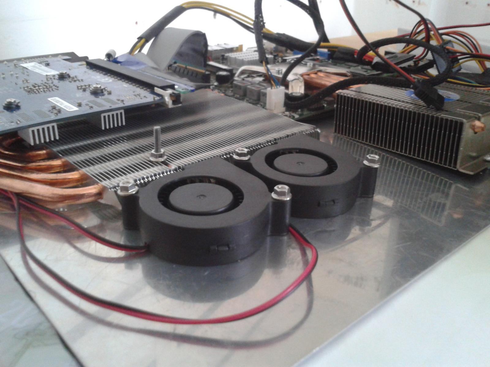

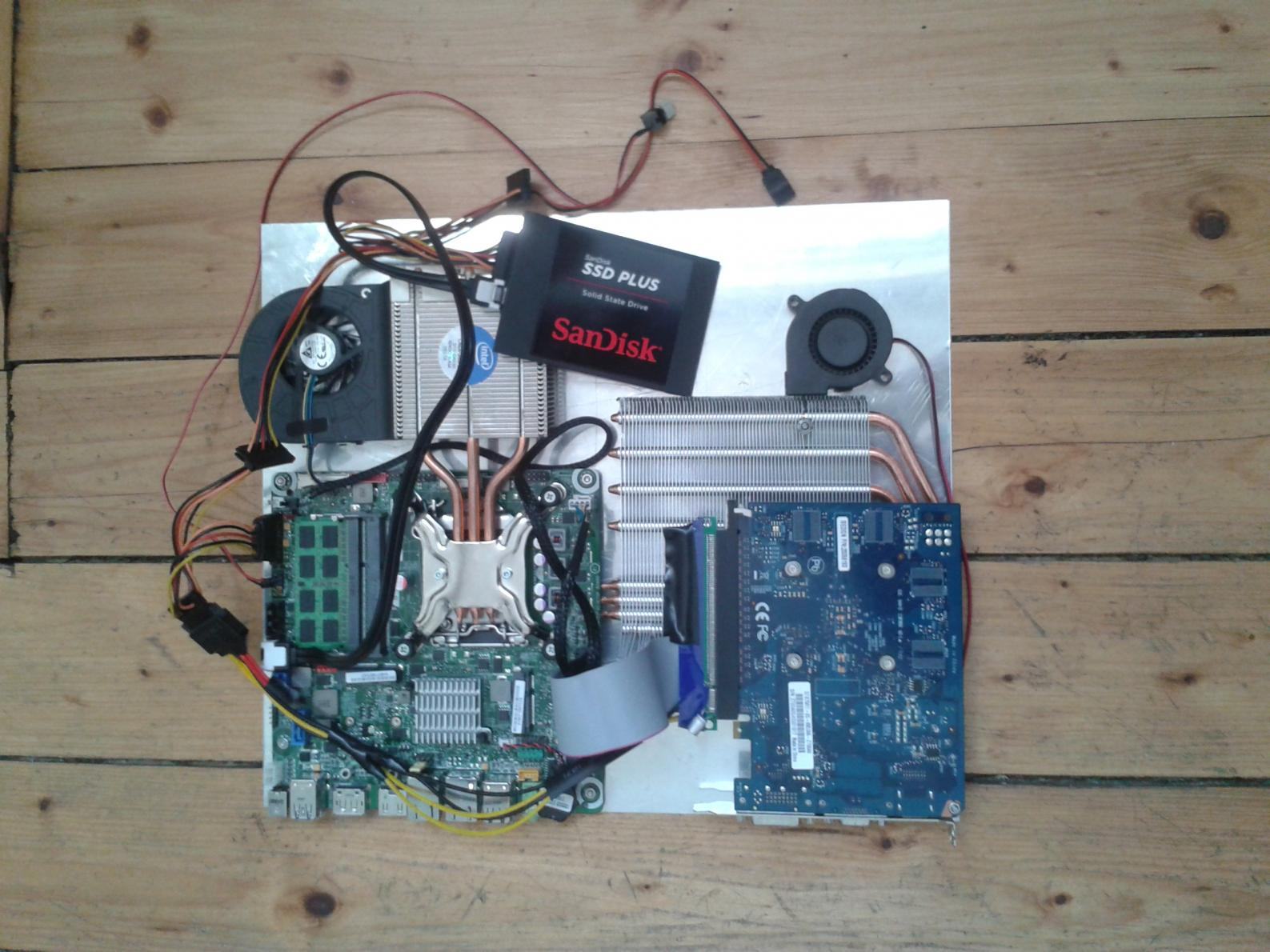

Bei der Kühlung dieser hat sich ebenfalls etwas getan! ich habe dieses Wochenende einen Scythe Setsugen 2 geschossen. Glück gehabt, das war der letzte auf Ebay und auch sonst hab ich kaum noch welche zu kaufen gefunden.
Dieser musste es sein, da er ziemlich der einzige vernünftige VGA Kühler der meiner Vorstellung und Bauhöhe entspricht war.

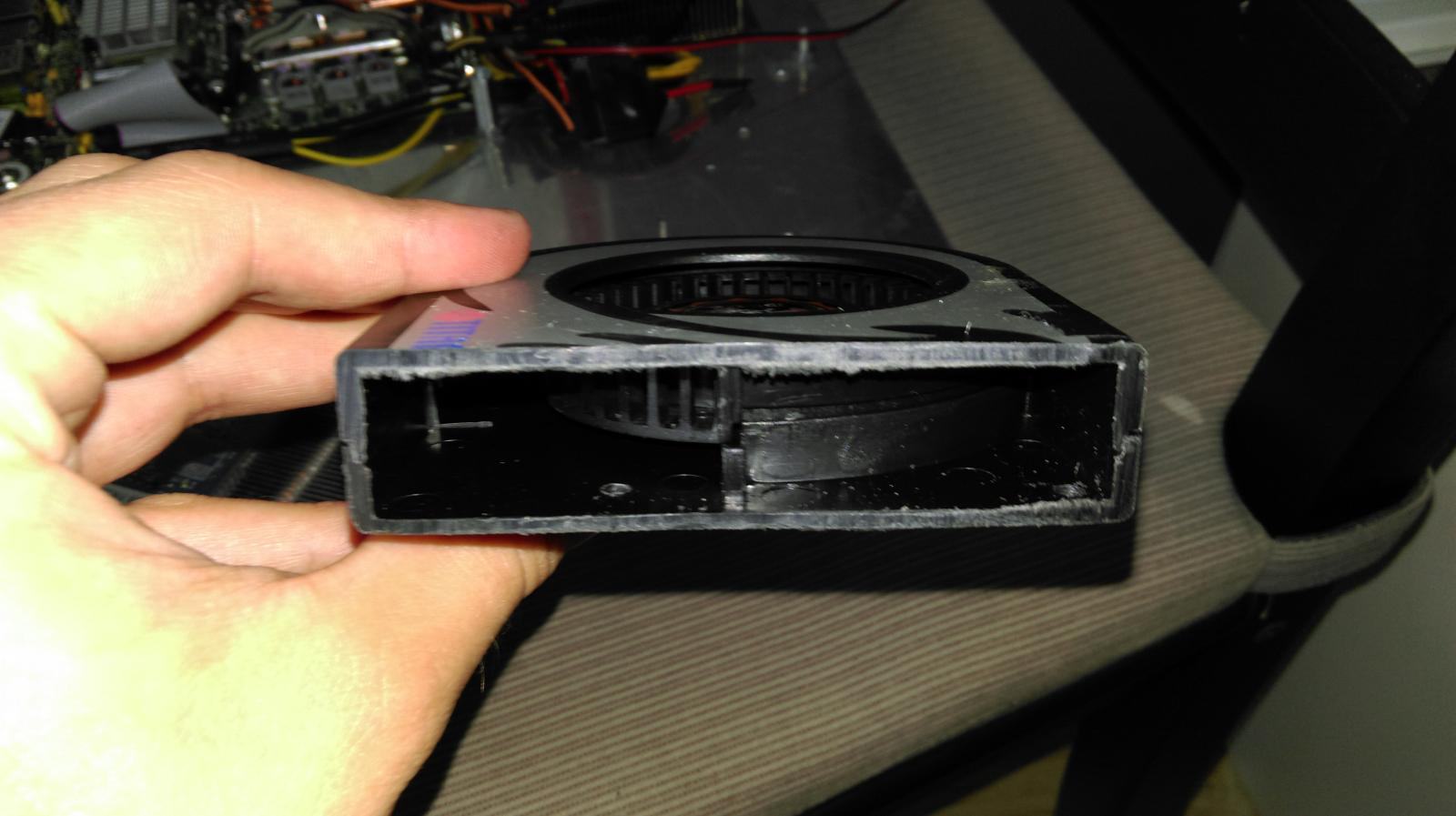

Aber Moment auf dem Datenblatt ist dieser ja 33 mm hoch. Genau und deswegen werde ich ihn noch modifiziern. Der Lüfter kommt runter und stattdessen sollen 2 Radial-lüfter ihn von der Seite mit genug Luft versorgen. Außerdem wird wie im folgenden Bild der Kühlkörper beschnitten. Damit sollte das ganze dann nur noch ca. 20 mm Hoch sein.
Wenn jetzt also noch die Grafikkarte fertig ist wird es an den Casebau gehen. erste Gedanken sind gemacht aber die Planung ist noch nicht fertig. Ich tendiere zu Stahlblech, da hier bereits wenige Milimeter genug Stabilität bringen sollten.
