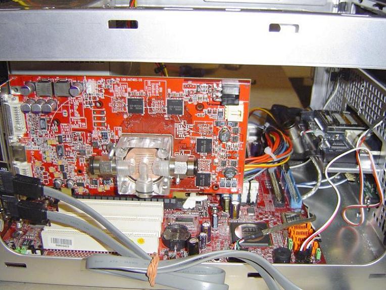

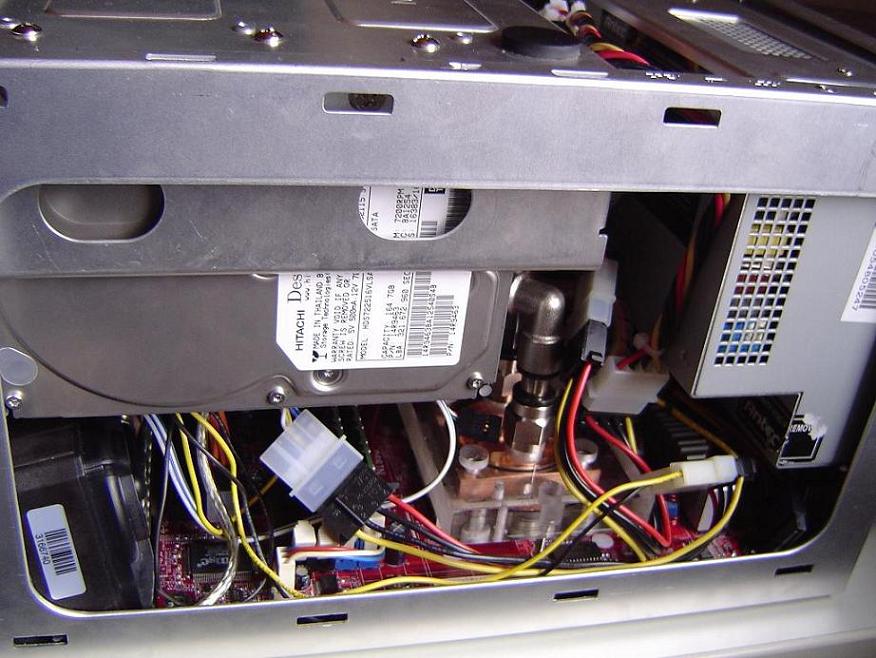

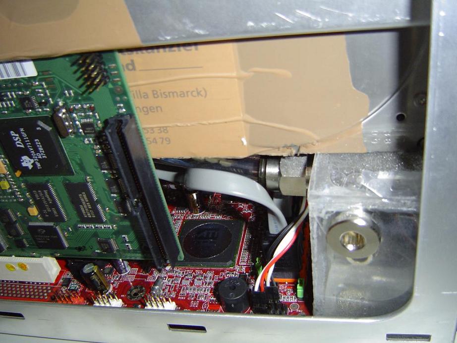

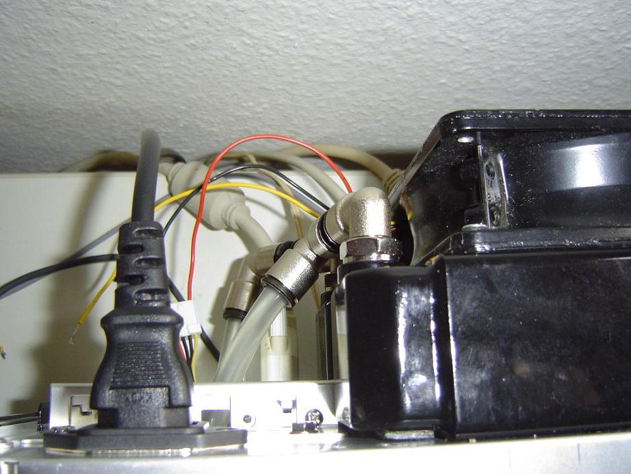

Anbei noch ein paar Pix:
1. Rückseite: Atm hab ich am Radi noch einen 38er Papst angeschraubt, damit er den 4412 ein wenig unterstützt.
Wird aber mit dem SX2 hoffentlich überflüssig, ansonsten kommt er im Sommer wieder dran.
2. Der Papst 4412 FG/2L wird gegen einen Noiseblocker SX2 getauscht, da der Papst zu wenig Durchsatz hat :(
Außerdem sind die neuen Wasserkühler ( CPU + GPU ) auf dem Pic. Die zusätzlichen Plexi-Deckel werde ich jetzt noch ein wenig optimieren :)
3. Gehäuse von der rechten Seite.
Soviel zum Cable-Managment-Guide :d
4. Hauppauge Nexus-S vs. Hdd.
Damit da auch nix passiert hab ich zur Sicherheit die HDD isoliert, damit auch bei Berührung nix leitet.
So long
Insane

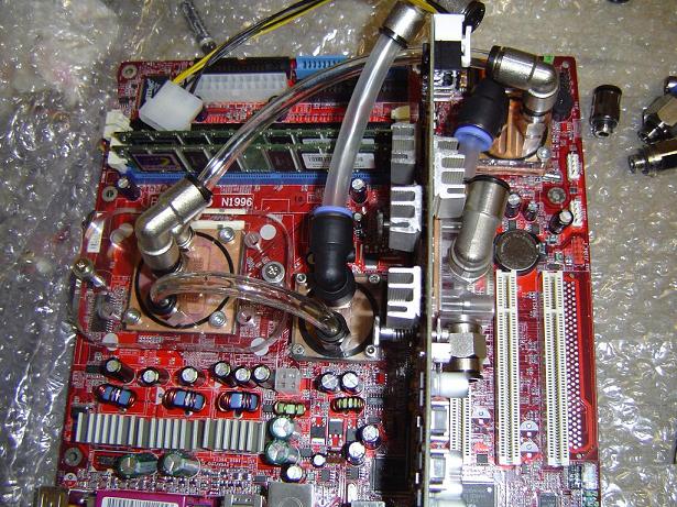

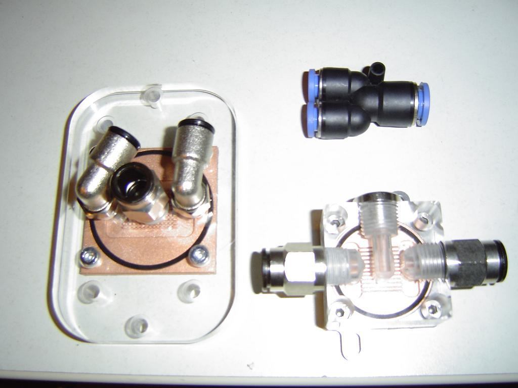

So, war ein wenig im Keller.
Die NexXxos-Kühler haben leider standardmäßig G1/8 - Gewinde :(
Deshalb habe ich dem CPU-Kühler ein G1/4 Gewinde für den Einlaß und ein weiteres G1/8 als 2. Auslaß verpasst.
Auf dem Pic unten ist auch der Y-Verteiler zu sehen. Dieser hat 2* 8/6 und 1* 10/8 Anschlüsse, damit führe ich die 2 Ausgänge vom CPU-Kühler wieder zusammen.
Der GPU-Kühler geht standardmäßig im 90° Winkel.
Da ich von der Slotblende komme und gerade weiter muß, habe ich noch nen Einlaß reingemacht. Außerdem habe ich die 'etwas' suboptimalen Einlässe ein wenig erweitert, damit der Durchfluß nicht ganz so gebremst wird.
Verbauen werde ich das aber wohl erst nächste Woche, wenn meine neue X800 XL kommt.

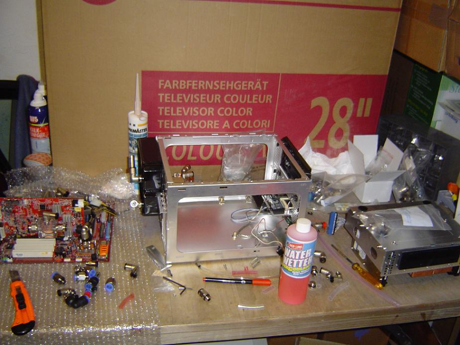

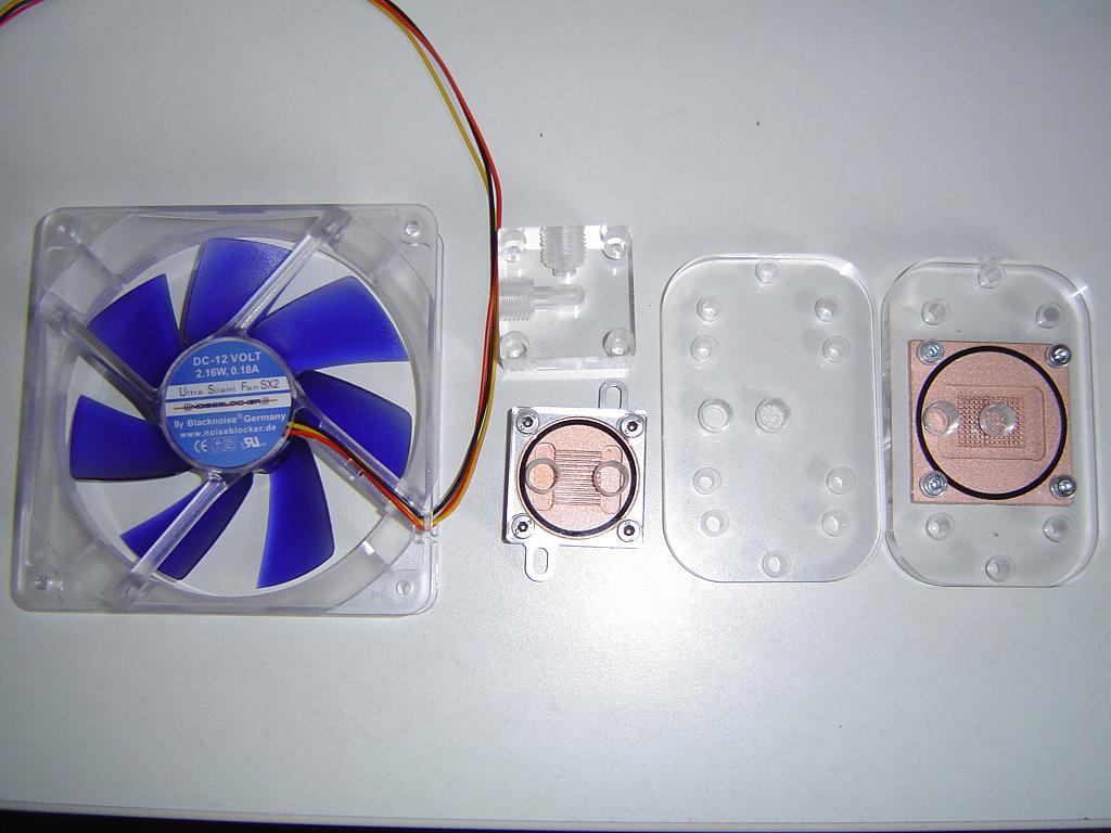

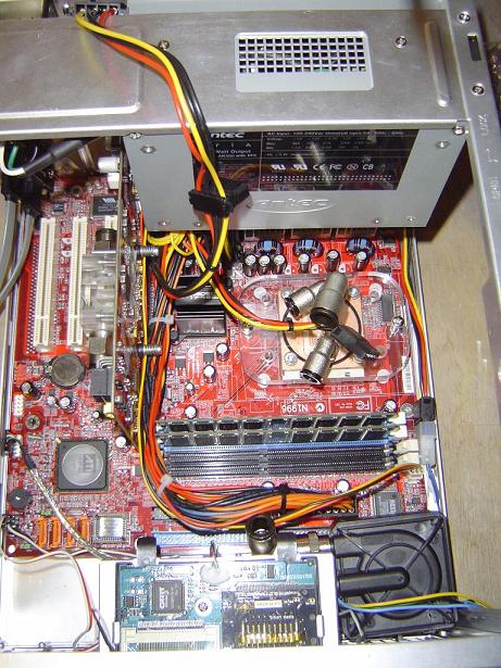

Heute mal wieder Pix :)
Habe heute Wasserkühler für NB + SB gebastelt.
Außerdem hat der Ram der X800 XL ein paar passive Kühler(chen) aus Alu bekommen, hatte noch eine Stange hier rumliegen.
Leider wird im Case alles enger, ich muß mir nochmal überlegen, wie ich die Schläuche leg :confused:
Pic1:
Mein Basteltisch mit dem ausgeschlachteten Aria.
( Mußte das Mobo rausnehmen, damit ich den NB-Kühler verschrauben kann. )
Pic2:
Mobo mit Wakühlern :)
So long
Insane
