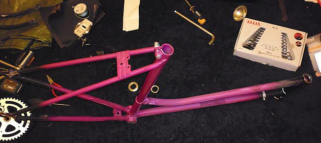

- Fahrradrahmen lackieren (möchte ich selbst übernehmen, auch wenn ich mir bewußt bin dass das Ergebnis nicht perfekt sein kann und wird)

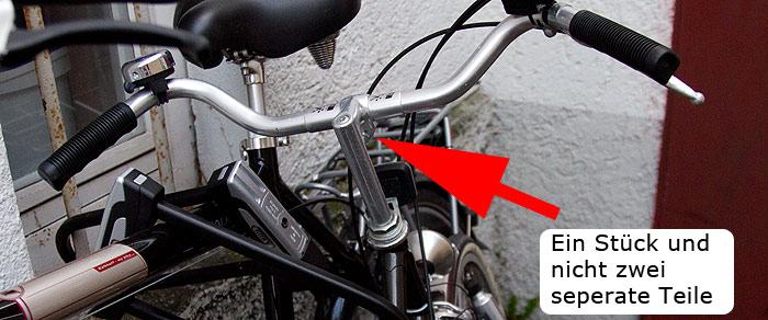

- Das Thema Lenker bzw. Lenkervorbau habe ich auch nach langem Lesen bis jetzt nicht verstanden. Beim MTB ist es ja so dass ich einen Lenkervorbau habe und dort rein den Lenker klemm. Der Vorbau ist dabei an diesem Rohr im Rahmen befestigt. Bei "meinem" Fahrrad sieht das alles wie ein Stück aus ?! Wie kann ich da einen anderen Lenker verbauen oder überhaupt einen Vorbau anbringen ? Es gibt gar keinen "angeschraubten" Vorbau" das ist alles ein Teil. Als Beispiel für einen "angeschraubten" Vorbau: Bild

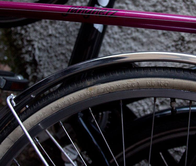

- Das Thema Reifen und Felge: Ich möchte wie gesagt einen Retro Look und habe mich deshalb für farbige Reifen entschieden. Ist die Größe auf den derzeitigen Flanken das einzige worrauf ich achten muss? Da ich die Lichtanlage "aktualisieren" möchte, spiele ich mit dem Gedanken direkt einen Nabendynamo zu verbauen (ist ja doch ne andere Welt). Diese gibts ja auch schon günstig eingespeicht zu kaufen. Worrauf muss ich achten beim Kauf der Felge ? Muss ich dann das Loch für das Ventil vom Schlauch selbst in die Felge bohren ? Wenn ja (so wie ich das verstanden habe) ist es egal an welcher Stelle?

Passen die verlinkten Bauteile zum Fahrrad? Taugt die Felge etwas oder lohnt es sich hier mehr Geld auszugeben um Frust zu vermeiden? Hat die Felge die richtige Größe es steht zwar 622 da (genau wie auf dem Reifen) aber auch noch diese 19 ? Was bedeutet das - Größe: 622-19? Ich hab gesehen es gibt auch vom Dynamo mehrere Typen (teilweise mit geringem Preisunterschied) Gibts da einen klaren Preis/Leistungssieger oder taugt dieser Nabendynamo überhaupt etwas?
