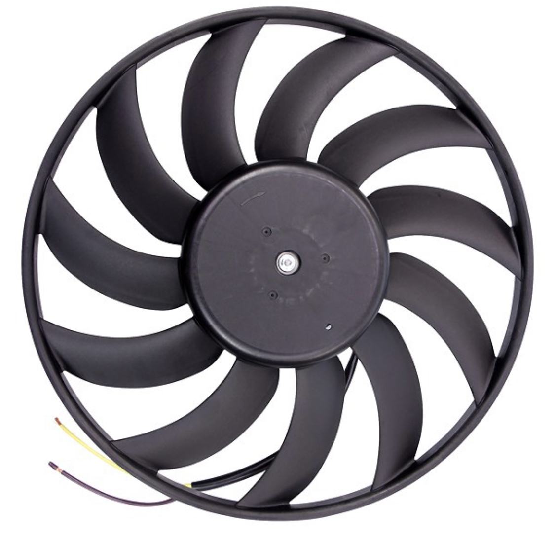

findest du es nicht besser, wie ich vorhabe, einen Autolüfterrad dafür zu nehmen und diesen mit brushless Motor etc zu bestücken. Das würd viel Zeit und Geld sparen. Wie gesagt ich bleib da auf jeden Fall dran nur Grad viel um die Ohren..
Ist auf jeden Fall günstiger. Und irgend ein billiger Nachbau ist ja nicht zielführend, wenn bei gleicher Motorleistung die Kühlleistung gegenüber der Bestückung mit herkömmlichen Lüfter nachgelassen hat. Besorge Dir ein BLDC Motor mit ordentlich Drehmoment und teste ein wenig die Shroud aus, 30 mm dürfte in der Größe natürlich zu wenig sein. Man kann das natürlich berechnen und optimieren bezüglich den Nachbau, aber ich glaube nicht das Du bereit bist dafür mind 2.000 Euro zu bezahlen. Außerdem nimmt die Belastung, z.B. das Biegemoment mit der Länge im Quadrat zu. Also einfach den Lüfter hochskalieren, in dem jede Dimension linear skaliert wird, ist schon mal der falsche Ansatz.
Belastung bzw. Biegemoment sollte bei diesem Lüfter hier doch kein Problem sein, da dieser mit einem Außenring versehen ist und das ganze dadurch stabilisiert wird?
