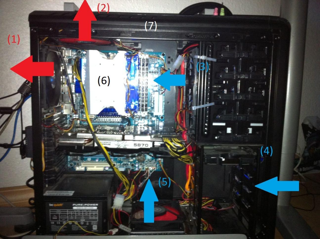

Hallo liebe Community,
ihr wurdet mir hier als sehr hilfsbereites und aktives Forum empfehlen und da hab ich gedacht, wer könnte mich besser bei meinem aktuellen Vorhaben unterstützen!?
Die Sache ist die, dass ich meinen Rechner Silent machen möchte!
Unten ist ein Bild von meinem Gehäuse (Coolermaster CM690) angehängt, auf dem ihr rote Pfeile (warme Luft absaugend) und blaue Pfeile (kalte Luft reinsaugend) seht. Die Nummern in den Klammern habe ich beigefügt, damit ich euch hier kurz erklären kann, welche Lüfter verbaut sind:
Alle Lüfter sind 120er
(1) - Coolermaster Standard Lüfter (1200rpm, ~71m³/h, ~21dB)
(2) - Xilence Power Red Wing (1400rpm, ~117m³/h, 22dB)
(3) - Coolermaster LongLife Blue LED Fan (2000rpm, ~118m³/h, 19dB)
"hingebastelt" in den 5,25" Slot, festgeschraubt an Staubfilter. Sitzt
bombenfest und macht keine "Nebengeräusche"
(4) - Coolermaster Standard Lüfter Blue LED (1200rpm, ~71m³/h, 21dB)
(5) - Xilence Power Red Wing (1400rpm, ~117m³/h, 22dB)
(6) - EKL Groß Clockner Blue Edition (800-1500rpm, 136,7m³/h, 16-25dB)

Der Lüfter an Position (4) ist durch den HDD-Käfig leider fast unbrauchbar zugebaut. Hinzu kommt, dass die Graka bis zum HDD Käfig reicht und sämtliche Luft die vorne reingezogen wird, eh für sich beansprucht.
Daher hatte ich große Probleme die CPU kühl zu halten, weil praktisch keine Frischluft von vorne kam und Airflow daher Fehlanzeige war^^
Lösung: Lüfter an Position (3)!
Lüfter (2) hat sich einfach als gewinnbringend herausgestellt und Lüfter (5) und der nicht sichtbare Lüfter an der abgebauten Seitenwand (gleicher Lüfter wie bei (1) bläst die Graka auch direkt an) haben dabei geholfen, die Spawas und den VRAM zu kühlen, weil die beim Xtreme Plus ein bisschen zu kurz kommen.
Wie ist aktuell die Kühlleistung und Lautstärke?
Die Temperaturen habe ich so nach langem Ausprobieren optimieren können (genau gesagt sind sie übertrieben gut)
Werte gelten für ~25°C Raumtemp:
CPU: Idle 29°C, Last (30min Prime) 46°C
Graka: Idle 24°C, Last 53°C

Moment, was soll denn die (7) im Bild?
Hier eine Frage:
Würde es was bringen, wenn ich an Position (7) den oben erwähnten
Scythe Slip Stream 140x140x25mm, 500rpm, 46m³/h, 9.6dB(A) (SM1425SL12SL) | gh.de (geizhals.at) Deutschland
so platziere, dass dieser ins Gehäuse bläst, sodass er teilweise noch den Kühlkörper anbläst und sich noch vom Luftstrom des Lüfters (3) in Richtung CPU-Kühler treiben lässt?
Daher habe ich für diesen Zweck auch extra einen sehr "schwachen" Lüfter gewählt, damit nicht der Luftstrom von (3) nach unten gedrückt wird, sondern umgekehrt!!!
Sinnvoll?

Minimale Abstriche? Das ist nicht unmöglich. 2-4 Grad mehr auf CPU und GPU müsste man uU in Kauf nehmen, allerdings sind das fast schon verschwindend geringe Änderungen.
Bezüglich der Lüfter:
Für die 120er sind die TB Slience oder die NB mit PK-1 ne gute Wahl, vor allem noch preislich vertretbar. Soll ja eh nicht absolut unhörbar bei dir werden (HDD kümmert dich nicht), insofern passt das gut. Mit 900 rpm dürften die aber trotzdem noch etwas lauter als die Festplatte sein. Ggf mittelfristig ne ordentliche Lüftersteuerung ins Auge fassen? Eine, die per Software regel natürlich und keine mit Potis ;)
Bei den 140er sind die T.B. Silence afaik auch ne Empfehlung, die Scythe kann man allerdings ebenso kaufen.
Für die ins Gehäuse blasenden Lüfter würde ich die Silverstone AirPenetrator Serie anschauen. Die dreht zwar als 120er Lüfter mit 1500 rpm, was sich aber per Spannungsadapter (7V z.B.) in ruhigere Gewässer schieben lässt. Vorteil: Die transportieren tatsächlich auch bei niedrigen Drehzahlen noch einen Luftstrom, und zwar über eine ordentliche Strecke. Da dir die Temps wichtig sind, dürftest du kaum drumrumkommen. Damit könnte man dann auch ggf. den Lüfter an Pos. 5 sparen. An 7 würde ich keinen weiteren Einbauen. Steht in keinem Verhältnis zum möglichen Gewinn.
Einen besseren CPU-Kühler würde ich mir sparen. Die aktuellen Temps sind mehr als ausreichend. Wie die sich durch die Umbaumaßnahmen überhaupt ändern, ist noch nicht raus - abwarten.
Also brauche ich Lüfter, die auf Fullspeed SILENT sind und das bei dem größtmöglichen Luftdurchsatz, der noch mit SILENT vereinbar ist.
Bewegte Luft ist laut. Wenig Umdrehungen mit hohem Durchsatz müssen nicht notwendigerweise leiser als viele Umdrehungen mit dem selben Durchsatz sein - Lager mal aussen vor gelassen ;)
ich würde alle lüfter gegen 120er slip stream 800er austauschen.
die sind der perfekte kompromiss.
sie fördern locker das, was die coolermaster schaffen und sind günstig obendrein.
Ich würde folgendes vorschlagen: mach die Löcher in der Seitenwand (falls welche da sind) mit Folie mal testweise zu und klemm sie einblasenden Lüfter ab. Wenn im folgenden Test die Temps nicht allzu sehr ansteigen, kannst du dir diese beiden schon mal sparen. Wenn Lüfter Luft aus dem Gehäuse blasen muss die ja auch irgendwo reinkommen und das wäre bei so einer Konfiguration eben genau da, wo du zZ einbläst, was dann eventuelle nicht notwendig ist.
Ich würde mir auf jeden Fall eine Lüftersteuerung zulegen, das hilft wohl am meisten!
Ansonsten, ohne LS, würde ich keine Lüfter mit mehr als 800RPM nehmen, denn wahrscheinlich ist das schon zu laut, um für dich als "Silent" zu gelten ("Silent" ist ja auch immer subjektiv).
LS: Nutze diese hier, da ich jeden Lüfter einzeln regeln kann unf ggf. auch jeweils 4 der möglichen 8 Lüfter komplett abschalten kann:

Die Slips sind ja genauso stark wie 3 meiner Lüfter jetzt, nur das sie silent sind.
Das was sie den anderen 3 Lüftern, vor allem dem der die CPU anbläst (3), in Luftdurchsatz nachstehen wollte ich mit nem neuen CPU Kühler gutmachen.
Der Lüfter vorm HDD Käfig ist total deplaziert. (Das dacht ich mir schon beim ersten mal als ich das Case gesehen habe)
1. Hinten und oben und unten Scythe Slipstream mit 500 RPM
2. CPU: Scythe Slipstream 800 RPM (Immernoch leise)

Würde es denn Temperaturmäßige Vorteile bringen den CPU Lüfter zu wechseln? Der Clockner Lüfter is sehr leise und hat auch laut Datenblatt nen guten Durchsatz!?
Teure hochtourige Lüfter kaufen und diese dann auf silentniveau runterregeln is für mich irgendwie nicht sinnvoll, weil a) noch Geld für ne Lüftersteuerung dazukommt und b) ich wie gesagt nicht regeln werde, weil ich immer das gleiche einsatzgebiet habe...Zudem habe ich gesehen, dass ein Silentwing auf 7V nur noch 30m³/h Durchsatz hat. Damit kannste ja nix mehr kühlhalten und leiser als n Enermax wird er auch nicht sein odeR?
auf 7v sind die meisten Lüfter leiser als deine HDD.
Der Glockner hat einen niedrigen Lamellenabstand, daher braucht er einen Durchsatzstarken Lüfter.
Ich hatte den selber eine Zeitlang (1 Woche oder so) sobald der Lüfter unter 9v ging wars aus mit den Temperaturen.
Die Slipstream oder die TB Silence fördern auch bei niedrigen Drehzahlen noch genügend Luft. Auf die reinen Angaben der Hersteller kannst du nicht gehen, da deine Gehäuse doch recht zugebaut ist.
Viele Langsam drehende Lüfter haben die gleiche Wirkung wie ein paar "Turbinen"
Ich würde es so machen wie ich es oben schon geschrieben habe. Slipstream mit 500 RPM sind sehr leise, dazu einen 800er auf die CPU auf 12v. Den Lüfter in deinem Laufwerksschacht auch durch einen 500er Slipstream ersetzen.
Es wird deutlich leiser sein als jetzt und mehr als 2-4 grad verlierst du nicht.
Einen anderen Kühler kannst du immernoch kaufen. Aber wenn jemand sagt für non OC reicht der Groß Glock'ner nicht mehr dann lügt. Selbst mit moderater Taktsteigerung sollte man mit ihm keine Probleme bekommen.
BTW: Lüfter kannst du auch mit Adapter regeln, dann brauchst du keine Lüftersteuerung. So einen Adapter kann sich jeder selber bauen. ;)
Ja ich habe 7V und 9,5V Adapter.
Aber was ich nicht ganz verstehe, wieso soll ich einen so "Durchsatzschwachen" Lüfter wie den Slip 800 auf den Clockner spannen? Das ist doch das Todesurteil, zumal allgemein im Gehäuse der Luftstrom abnimmt, sobald ich die Lüfter mit Enermax oder Slips ersetze!?
Ach, die Slipstream 800 auf 12v sind ein guter Kompromiss aus Durchsatz und Lautstärke.
Du hast hinter und über deinem Glockner ja auch noch Lüfter. Der 800 Slipstream bläst Luft rein. Abgesaugt wird das von ganz alleine.
Die Gehäuselüfter auf "Silent" zu trimmen rentiert sich nicht, wenn du im gegenzug auf den CPU kühler ein gebläse stationierst.
Optional kannst du auch die TB Silence nehmen. Sind auch extrem leise. Alles über 1000 UPM ist nicht zu ertragen. Egal welcher Lüfter.
Sobal Luft ins Gehäuse gelangt und irgendwo wieder rausgeblasen wird, hast du einen Luftstrom. Selbst bei 300 UPM Lüftern.
Es sollte nur das Gehäuse "aufgeräumt" werden. Kabel sauber verlegen bzw. darauf achten, dass die Lüfter nicht zu gebaut sind. Dann ist Gute, bzw. leise Kühlung kein Problem.

ganz einfach, wie ich immer schreibe, vorne einen lüfter, hinten einen lüfter, in der mitte welche auf der CPU kühler/graka und alle 5V laufen lassen. dann kannst du dich von deiner festplatte nerven lassen.
7V adapter würde ich meiden, wenn du da was falsches anschließt z.b. festplatte ist dieses sehr wahrscheinlich tot.
Mein Gehäuse ist bestmöglich aufgeräumt wie ich finde, die Kabel die man sieht, liegen alle hinten und noch welche hinterm mainboard. es ist kein kabel irgendwo im luftstrom drin.
das einzige behinderte ist halt der lüfter vorne unten, echt ne scheiss konstruktion an dem case, aber viel ausmachen tuts eh nicht, weil die graka so lang ist, dass die sich eh die ganze luft von dem lüfter klaut^^
was meint ihr, wenn ich alle lüfter durch die Enermax TB 900rpm ersetze und mir dann noch nen Silver Arrow zulege?

Ok, dann wird das so gemacht. Nehm ich die Enermax für das ganze Gehäuse und den Silver Arrow dazu.
Hast du noch Vorschläge wie man den Airflow maximieren kann? Wie gesagt, Kabel sind keine im Weg, auch wenns von vorne auf dem Bild ein bisschen wirr aussieht.
Und HDD Käfig entfernen geht erstens nicht, weil ich oben im Schacht keinen Platz mehr für die HDD hätte und zweitens glaub ich nicht, dass es helfen würde, weil die Graka eh die ganze Luft vom Lüfter vorne unten für sich beansprucht oder?
mfg
Naja Luftstrom mäsig, hast du zur CPU hin eh schon einiges optimiert. Und kabelgewirr: Da geht sicher noch einiges. Allein das P4 Kabel zum Mainboard. Mit ner erweiterung kann man das auch noch von hinten her verlegen. Aber wie schon gesagt. Sieht eh recht gut aus.
meinst das P4 kabel stört den Airflow?

Habe mir überlegt eventuell statt den Enermax diese hier zu nehmen:
be quiet! Silent Wings Pure, 120x120x25mm, 1350rpm, 79.2m³/h, 18.5dB(A) (BL043) | Geizhals.at Deutschland
oder
http://geizhals.at/deutschland/475229
was meinst dazu?
Wird grad ausverkauft sein.
Jap die verlängerung geht natürlich genauso. Die andere war ja nur ein beispiel.
Die Be Quiet kannst du genauso nehmen. Sind alle auf einem ähnlichen Niveau.
Von den AC lass ich mittlerweile die Finger. Find die nicht prickelnd.
Wie schon beschrieben wurde hol dir ruhig langsame Gehäuselüfter.
In meinem CM 690 arbeiten nur 2 Slipstream 500 und meine CPU Idle-Temp liegt bei 34°C, Die Festplatte hat noch weniger ;)
Als CPU Lüfter hatte ich vorher einen Scythe S-Flex 1200 @12V, mittlerweile einfach per Mainboard auf ~450rpm (wenns Signal so stimmt) runtergeregelt.
Auf der Grafikkarte sitzt am Accellero S1 ein S-Flex mit 800rpm @ 12V, also auch nix lautes.
Endergebnis: Alles schön leise. Nur bei absoluter Stille ist ein wenig Luftdurchsatz zu hören, ich vermute mal vom 800er S-Flex, der hängt auch waagrecht kopfüber :d
