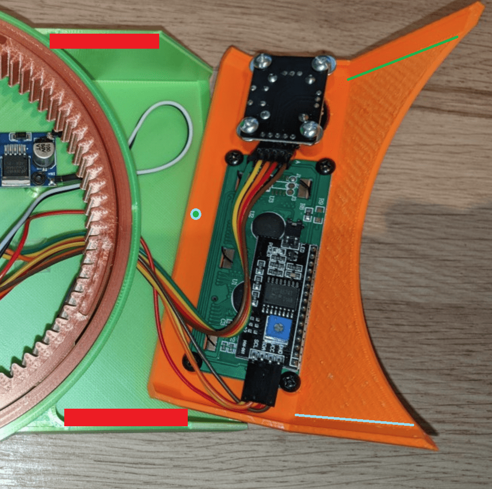

Zum befestigen von dem Teil mit der Anzeige, wie wäre es denn so etwa:
Bei der roten makierung einen Absatz einfügen und das Gegenstück mit einem entsprechenden Gegenstück versehen.
Und unten eine Schraube zur Befestigung, das müsste doch genügen.

Die Front würde ich wohl mit Magneten und Stahlwinkel befestigen. Einfach abnehmbar und sollte halten. Und kann man einfach einkleben mit 2K Epoxy. Oder man druckt eine Lasche, die man am runden Ende des Deckels verklebt und macht an der Unterkante zwei Schrauben hin. Die Gewinde kann man ja wieder als Block einkleben.

Schön gelöst mit den Winkeln, gefällt mir. Einfach und pragmatisch. Warum auch immer der ursprüngliche Autor das kleben wollte, das ist bei so einem Teil für mich eine vergleichsweise schlechte Lösung... Selbst ein geschraubter Boden wäre besser gewesen.

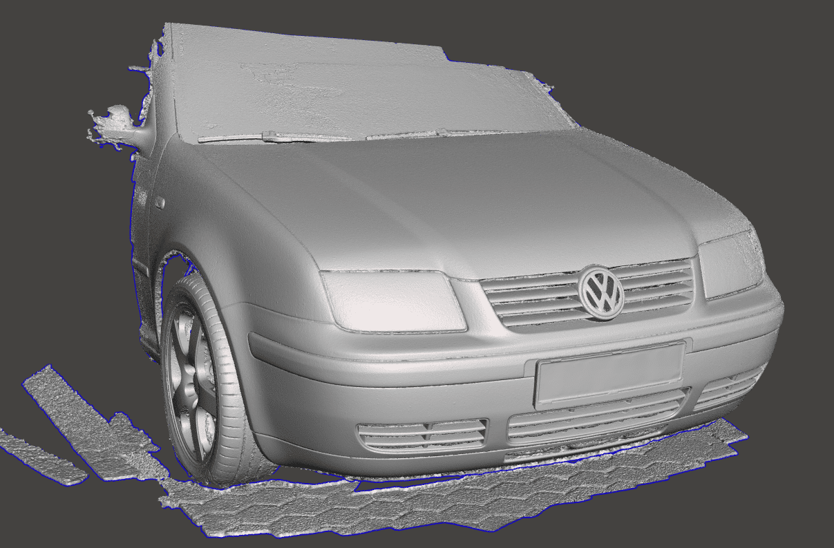

Hat einer von euch mal versucht mit Photogrammetrie ein Auto zu Scannen?
Noch nicht versucht, aber ich würde mal vermuten das glänzende Oberflächen sich mit optischen Verfahren beißen. Wahrscheinlich müsste man alle Oberflächen matt bekommen, damit das gescheit funktioniert. Gibt ja extra diese abwaschbaren Sprays für solche Anwendungen. Aber ansonsten sollte eigentlich nichts dagegen sprechen. Photogrammetrie eignet sich ja auch eher für große denn kleine Gegenstände.

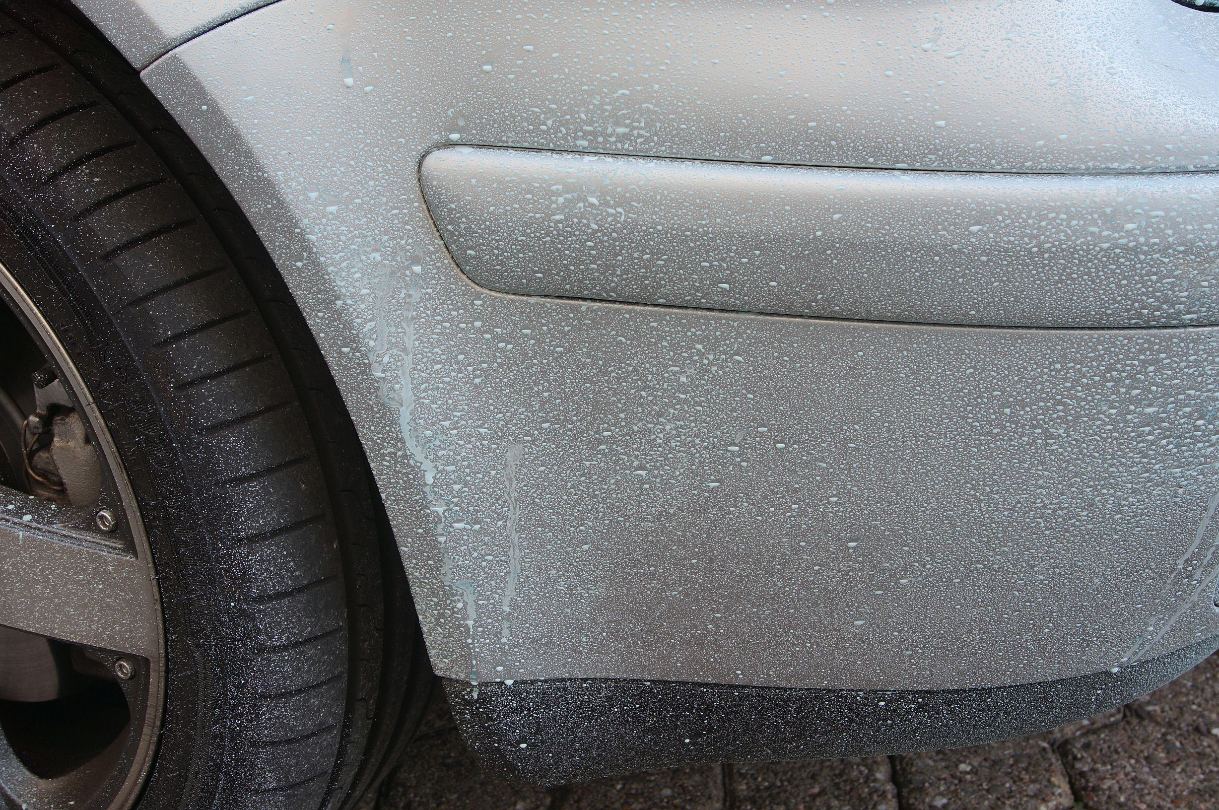

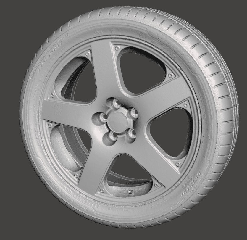

Ja, habe ich. Der Knackpunkt sind zwei Sachen. Das Auto ist einfarbig und glänzt. Beides ist für Photogrammetrie Käse. Selbst wenn du das Fahrzeug komplett mattierst, wäre es danach wahrscheinlich noch immer einfarbig, was es der Photogrammetriesoftware unmöglich macht die Bilder zuzuordnen und Punkte zu extrahieren. Ich hatte mich deshalb gegen eine vollflächige Mattierung und für ein unregelmäßiges Muster entschieden.
Ich habe blaue Lebensmittelfarbe, Wasser und Maisstärke gemixt und mit einem Pumpsprüher aufs Auto aufgetragen. Das gibt tausende von kleinen (unregelmäßigen und matten!) Punkten, was perfekt für die Ausrichtung der Bilder ist. Die Fotos habe ich mit meiner Sony Nex 5T gemacht, ISO 100, Stativ und ein bewölkter Tag mit viel, aber indirektem Licht. 200 Bilder später sieht das Ergebnis dann so aus wie im Bild. Direkt aus der Software, nur das Kennzeichen habe ich retouchiert ;) Als Alternative könnte man auch einen Mix aus Babypuder und Spiritus/Alkohol anrühren, hat den Vorteil das es schneller verdunstet. Das habe ich noch nicht getestet, steht aber auf dem Plan.
Klappt übrigens auch mit Felgen :d
Hmmm, ich glaube ich brauche einen größeren Drucker :fresse2:
Du kennst doch meine Karre :bigok: Die ist nicht einfarbig und nach, Folieren jetzt bald noch weniger...
Richtig krasse Ergebnisse! Welche Software war es denn? Glaubst du man könnte ein ganzes Auto scannen?
Das war entweder RealityCapture oder Metashape/Photoscan, ich kann mich ehrlich gesagt nicht mehr erinnern... Ich glaube aber das es RC war.
Photogrammetrie hängt auch weniger an der Software, sondern mehr an der Art und Weise wie man die Bilder macht und wie das Objekt vorbereitet ist. Prinzipiell kann man ein ganzes Auto digitalisieren, theoretisch reicht ja auch eine Hälfte. Ich kann nur empfehlen erst an ähnlichen (kleineren) Objekten oder Teilstücken des Autos zu üben und sich von dort aus in Richtung des großen Scans vorzuarbeiten. Das oben war ein Test von mir, weil ich sehen wollte welche Qualität ich mit meinem Mitteln erreichen kann. Es langt zum Nachkonstruieren als Referenz, aber noch nicht für eine direkte Flächenrückführung.
Dein Auto ist zwar nicht komplett einfarbig, aber selbst mehrere verschiedene einfarbige Flächen nebeneinander helfen nicht sooo viel. Matt ist dagegen schonmal gut. Prinzipbedingt muss die Software auf den Fotos Merkmale erkennen. Und eine einfarbige Fläche hat außer eventuell ein bissel Schattierung halt keine Merkmale, die erkannt werden können. Deshalb ist z.B. eine Zeitung perfekt für Photogrammetrie, aber eine weiße Wand das absolute Grauen. Lack ist so ziemlich die Endstufe, weil glänzend, einfarbig und keine richtigen Merkmale. Noch schlimmer sind eigentlich nur Glasscheiben, weil die zusätzlich noch durchsichtig sind :d
Meine Technik mit den Tropfen sorgt halt für ein unregelmäßiges/einmaliges Muster, was für die Software gut zu erkennen ist, deshalb sieht das Ergebnis überhaupt so aus.
Also in kurz:
1. scharfe und rauscharme Bilder (ISO100, Blende F8 oder F10, Stativ, Objektiv mit etwa Normalbrennweite)
1b. das Objekt muss nicht immer vollständig zu sehen sein, sollte aber den Großteil der Fotos ausfüllen
2. innerhalb einer Bilderserie immer die gleiche Zoomstufe
3. die Bilder dürfen nicht gecropt sein, maskieren der Bilder ist aber möglich
4. das Objekt sollte eine unregelmäßige, sich nicht wiederholende Textur haben und matt sein
5. Schlagschatten sind zu vermeiden. Entweder diffuses Licht oder mit Blitz/Ringlicht auf der Kamera arbeiten
6. die Bilder sollten jedes Detail des Objekts aus verschiedenen Blickwinkeln zeigen, Winkel zwischen den Bildern grob 15-20°.
7. Man kann aus mehreren Entfernungen Fotos machen, also z.B. einmal weiter weg als "Übersicht", dann näher für mehr Details und zuletzt ganz nah an einzelnen Kleinteilen.
