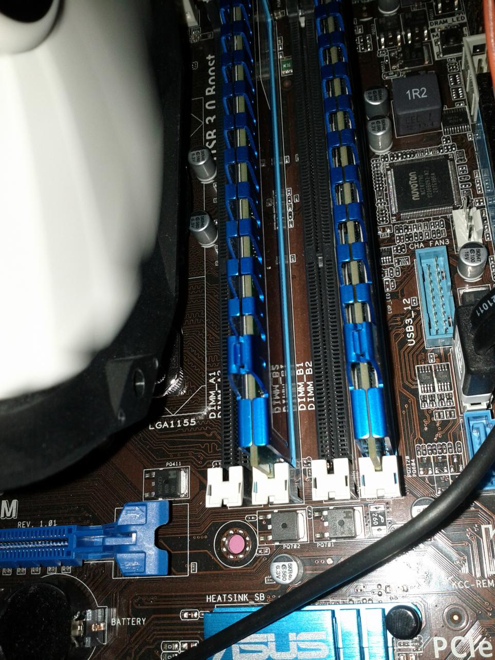

IMG_20120611_160624.jpg Ich finde da ist genug platz ?

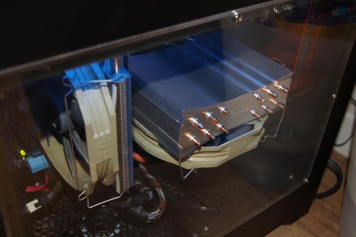

Endlich. Also, heute um 15:30 DHL geklingelt. True Spirit wurde angeliefert. Vom Päckchen her kam er mir bissel kleiner als der Prolimatech Armageddon vor. Ich schon so am Zweifeln.
Ok, also das Ding eingebaut. Hab allerdings vom Thermalright Shaman noch Chill Factor III WLP hier gehabt. Beim True Spirit war "nur" Chill Factor dabei. Zudem war die weiß, nicht silbergrau wie die CF III. Kein Plan ob die CF III besser ist, hab sie jedenfalls genommen. Aber das nur am Rande.
Einbau ging gut. Keine Probleme. Einfacher als beim Proli. Die Schrauben waren auch qualitativ hochwertiger. Also keine abgenutzten Schraubenköpfe oder so. Der TS sitzt bombenfest. Der Armageddon lies sich leicht auf dem IHS hin und her drehen.

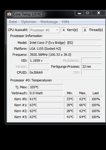

Hab dann mal Prime95 ne Stunde laufen lassen. Ca. 10 Grad kühler als nach ner Stunde Proli. D.h. beim Proli waren es Temperaturen um 74 Grad, beim TS max. 66 Grad. Im Idle sind die Temperaturen im Schnitt um 15 Grad kühler.
Allerdings: Beim Proli hab ich die 74 Grad nur hinbekommen, wenn der Lüfter auf max (also ca. 1100 U/min) lief. Zudem hat die Lüftersteuerung auch die drei 180mm Lüfter vom Raven2 hochgefahren. War ziemlich laut. Bei den Temperaturen mit dem TS konnte ich auslesen, dass der Lüfter vom TS mit 500 U/min gelaufen ist und die drei Gehäuselüfter mit 300 U/min vor sich hingebummelt sind. Was noch hinzukommt, als ich den Armageddon getestet hab, wars nicht so warm wie heute. Heute knallt die Sonne doch wieder ziemlich ins Zimmer.
Alles in Allem für mich ne riesen Verbesserung. Hätte nicht gedacht, dass der Unterschied zwischen Prolimatech Armageddon und Thermalright True Spirit 140 so gewaltig ist. Auch, dass der Computer wesentlich ruhiger ist. Eigentlich höre ich ihn fast garnicht.
Der Rechner ist jetzt ziemlich vollgepackt. Aber schaut nach Konzept aus, da der Shaman ja von gleicher Machart ist. :rofl: Optisch gefiel mir der Armageddon zwar besser, so siehts aber nicht so zusammengestückelt aus und ich bin sehr zufrieden.
