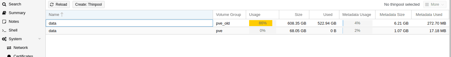

Das verwirrt mich eben. Das neu auf der SSD angelegte LVM ist (war) unter /dev/local-lvm-ssd zu sehen. Hab ja oben das ls gepostet.
Aber das alte auf der HDD, das ich ja jetzt als local-lvm-old eingebunden habe und von dem es ja jetzt auch die Images lädt, sehe ich da nicht und in der Webgui werden mir auch keine VMs auf diesem LVM angezeigt.
Es gibt bei mir kein /dev/local-lvm-old.
Was hat das mit LVM-Thin aufsich?
Das pve_old müsste eigentlich von der Größe die alte HDD sein.
LVM sieht so aus:
Aber auf dem LVM selbst werden mir keine VM Disks angezeigt:
Auf der CLI via "lvs" seh ich sie aber, wie oben schon gepostet.
Weil die Storage GUI soweit ich weiß nur über Proxmox erstellte Disks anzeigen kann.
Das ist der Name von deinem Storage unter Proxmox. Die Volume Group selber heißt laut deinem lvs Ausschnitt pve_old, so sollte es ja auch in deiner Proxmox Storage Config stehen.

Bin jetzt mal gespannt, die 101 Disk hat 400GB, die 100 Disk hat 500GB. Beides liegt auf einer 750GB-HDD. Bei der 101-Disk will er jetzt anscheinend tatsächlich 400GB auf die SSD kopieren. :D
Ja und was heisst das jetzt?
/dev/pve_old gibts, aber da liegt nur eine vm-101-disk-0? Das ist dann die von der SteamCache-VM?
Wo ist die vm-100-disk-0 von der Windows-VM?
Vielleicht in der Windows VM gemounted? Aber da bin ich auch überfragt. Ich kenne mich mit LVM nicht annähernd so gut aus wie mit ZFS.

Bin jetzt mal gespannt, die 101 Disk hat 400GB, die 100 Disk hat 500GB. Beides liegt auf einer 750GB-HDD. Bei der 101-Disk will er jetzt anscheinend tatsächlich 400GB auf die SSD kopieren. :d
Weil LVM-Thin Provisioning. Anders könntest du gar nicht mehr als die 750GB zuweisen.
Das Disk-Image der Windows-VM soll in der Windows-VM gemountet sein?
Naja und wenn ich Directory mache, kann ich auch 15TB VirtualDisks auf einer 1TB Festplatte anlegen, weil die Disk-Images ja erst wachsen. Wenn alle zusammen die physischen 1TB überschreiten gibts natürlich ein Problem. Aber wenn direkt die volle Größe belegt wird, muss ich mich halt schon vorab entscheiden, ob jetzt VM A 500GB braucht und VM B auch 500GB. Und wenn sich dann rausstellt, das VM A 800GB bräuchte, aber VM B doch mit 100GB auskäme, habe ich wieder endloses Gefrickel. ;)
Heisst jetzt andersrum: Auf dem LVM-(nicht-Thin)-Volume belegt das direkt die angegebene Größe?
Es ist kein Disk Image, es ist ein Volume. Und dieses ist wenn die Windows-VM läuft von QEMU in die Windows-VM gemounted. Probier mal die Windows VM zu stoppen und schau dann ob das Volume dann auftaucht.

In dem Fall vielleicht einfach das ganze LVM Gedöns weglassen und die VMs-Disks direkt auf der Platte in QCOW2 Dateien speichern. Die ganze Materie zu verstehen geht halt nicht mal eben so.
Und eine kleine Ergänzung zu vorhin. Snapshots funktionieren mit dem Directory Storage unter der Vorraussetzung, dass das QCOW2 Format zum Einsatz kommt. Also quasi alles was du brauchst ohne alles unnötig kompliziert zu machen.
Korrekt, wenn man einen LVM Pool ohne Thin nutzt oder dieses bei ZFS nicht explizit aktiviert wird direkt die angegebene Größe belegt.

Ok, man kann mit "move disk" anscheinend direkt die VM vom LVM als QCOW2-Datei auf das Directory moven. Das sieht soweit erstmal vielversprechend aus.
Gut, das ist tatsächlich noch einfacher als der Umweg über das Backup und Restore.

Erstmal abwarten obs auch funktioniert, aber wenn man als Move-Destination schon ein Directory auswählen kann und dann auch noch den Image-Typ gehe ich mal davon aus, das es auch funktioniert. :D
Woah, wie geil, beide VMs starten jetzt vom Directory. Das ist sogar hörbar... bzw. nichtmehr hörbar... und so schnell :D
Und die Files belegen sogar nur den Platz den sie wirklich brauchen, also wesentlich weniger als die angegebene Disksize. :D
