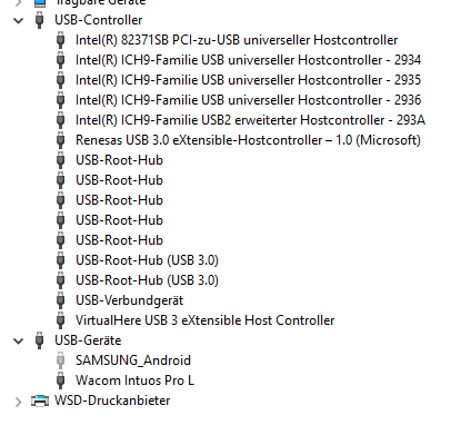

Auf meinem Proxmox Server 6.4-12 habe ich eine Windows 10 Maschine am laufen. Auf diese greife ich per Spice zu. Das weiterleiten von USB Geräten z.B. externe HD's funktioniert.
Um mein Wacom Tablet zu nutzen habe ich auf der Windows 10 Maschine den neusten Treiber dafür installiert.
Leite ich nun das Wacom Tablet per Spice (oder auch direkt von einer Server USB Schnittstelle) weiter wird es erkannt und mit der Wacom App kann ich das Tablet konfigurieren.
Der druck-sensitive Stift wird auch richtig erkannt und in Photopaint dargestellt.
Das Problem ist nur das der Mauszeiger nicht mitgeführt wird. D.h. ich weis nicht wo ich mich mit dem Stift auf dem Bildschirm befinde.
Hat vielleicht von euch eine Lösung dafür oder einen Hinweis warum das so ist?

direkt mit dem Wacom habe ich keine Erfahrung, aber hast du die Treiber von der WIN Disk alle geladen?
Also den Qemu Agent / VirtIO Treiber usw. installiert?
Gruß Rocker
Hi Rocker,
ich denke schon. Laut Gerätemanager sind die passenden Treiber installiert.
Das PTH860 wird auch im Gerätemanager angezeigt.

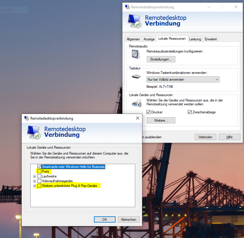

Du kannst probieren dich nicht über den SpiceViewer sondern per RemoteDesktop an der WinVM an zu melden.
Das kann eig auch USB durch reichen. Zumindest vom Windows an Windows, soweit ich weis.
@Stueckchen,
Vielen Dank für den Tip! Hab ich auch gleich ausprobiert. Von meiner alten Win 7 Maschine aus auf die VM Windows 10. Bei USB Speicher funktioniert die Weiterleitung. Bei meinem Wacom leider nicht. Ich möchte von meinem Linux PC auf die VM Windows 10 zugreifen. Mit Remmina oder direkt per Web-Spice funktioniert der Zugriff auch. Per Web-Spice kann ich auch mein Wacom Tablet weiterleiten. Das Problem ist nur, der Mauszeiger bewegt sich nicht!
@Stueckchen,
Wundert mich, das das WACOM nicht geht, ich kann bei mir auf jeden mehr weiterleiten, muss es nur anschalten.
Bei Linux -> Windows gibts es aber da auch USB Redirect treiber die sowas können müssten.
@Stueckchen,
hab es nochmals gecheckt. Bei mir funktioniert die Weiterleitung meines Wacom Tablet's per RemoteDesktop Windows 7 zu VM Windows 10 nicht! Alles andere USB-Speicher, Festplatten, Smartphones funktioniert.
Unter Linux gibt es eine große Auswahl für USB Redirect. Das ist auch nicht das Problem! Die Weiterleitung funktioniert auch per Spice. Bloss der Mauszeiger bewegt sich nicht, wenn ich mit dem Wacom Tablet arbeiten will.
Wenn man USB Geräte durchreichen möchte die nicht-Standard Hardwware sind (Kartenlesegeräte, Zeichentablets etc) muss man den Geräte Treiber auf dem Client PC installieren und auf dem Remote PC. Im Gerätemanager muss das Geräte korrekt aufgeführt sein. Weiter hin muss das durchreichen in der RDP Verbindung konfiguriert sein.
Für ganz harte Fälle kann man sowas auch mit USB->LAN Adaptern lösen, da wird das USB Geräte dann übers Netzwerk getunnelt. Gibts z.B. von Fa. Silex.

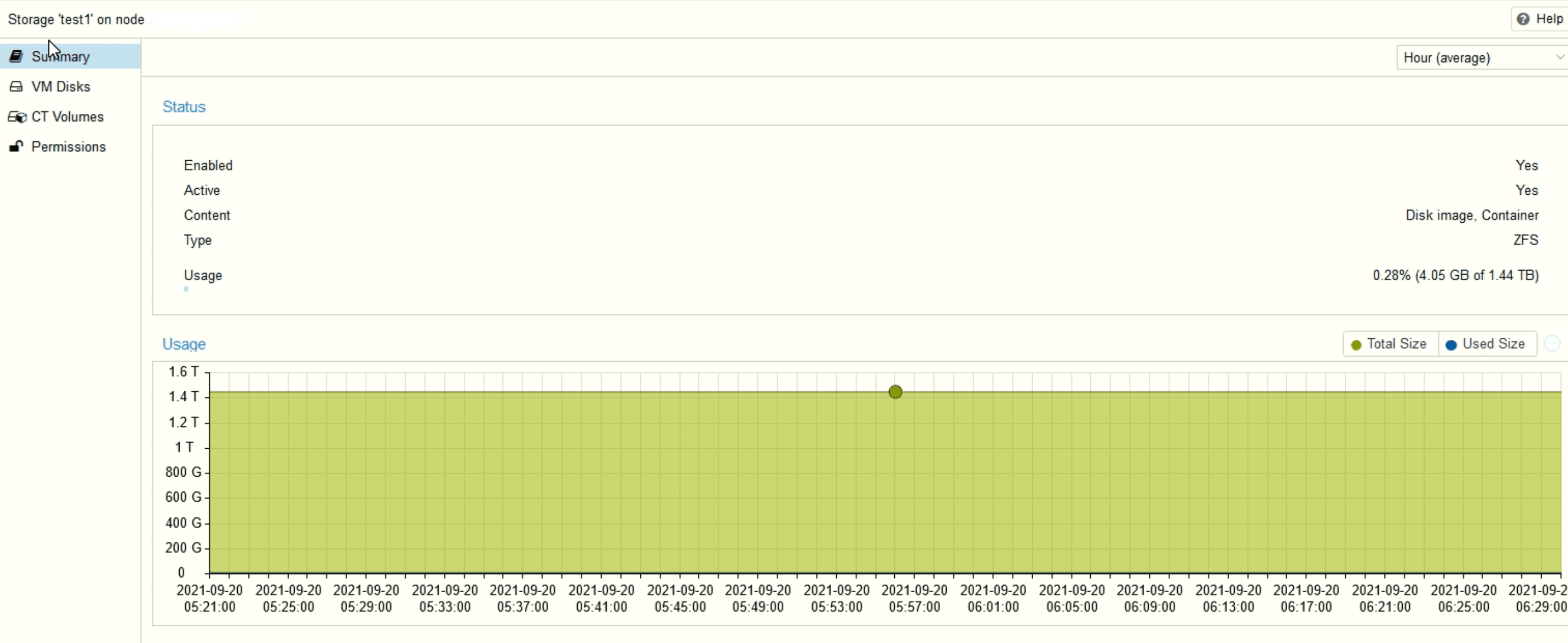

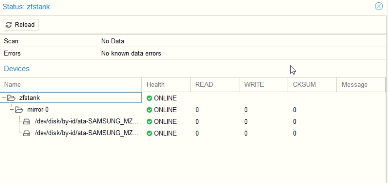

ich hab da ein Problem. Leider musste ich meine Proxmox Node neu installieren. Diese hatte ein ZFS eingebunden, welches ich über Gruppenquota an die Gruppen (Studenten, Doktoranden, Mir) verteilt habe. Was muss ich tun, um das Dateisystem wieder einzubinden und die Inhalte zu sehen? In der Konsole sehe ich die Daten. In der GUI sind die Daten nicht sichtbar
