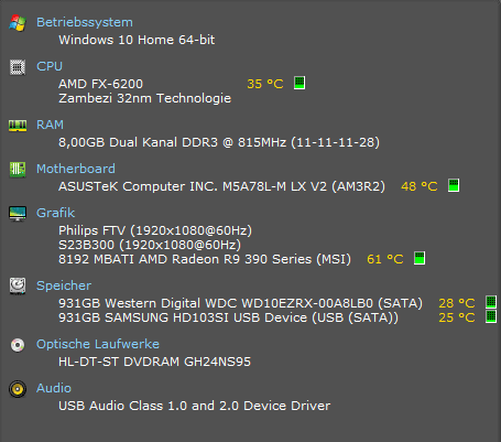

Also wie man dem Bild entnehmen kann haben beide eine Auflösung von 1080p. Jedoch sieht das Bild noch gut aus bei 1440p. Habe auch das Gefühl das der PC mit der GTX 970 besser lief, was aber nicht sein sollte, da die R9 390 ja besser sein sollte.

Mach mal die 1440p weg, das ist vollkommen sinnfrei, und belastet die Hardware unnötig. Was bringt dir ein "sieht noch gut aus", wenn es bei 1080p besser aussieht?
Gerade der TV wird das Bild nicht ordentlich skalieren, das ist dann unnötig verwaschen.
