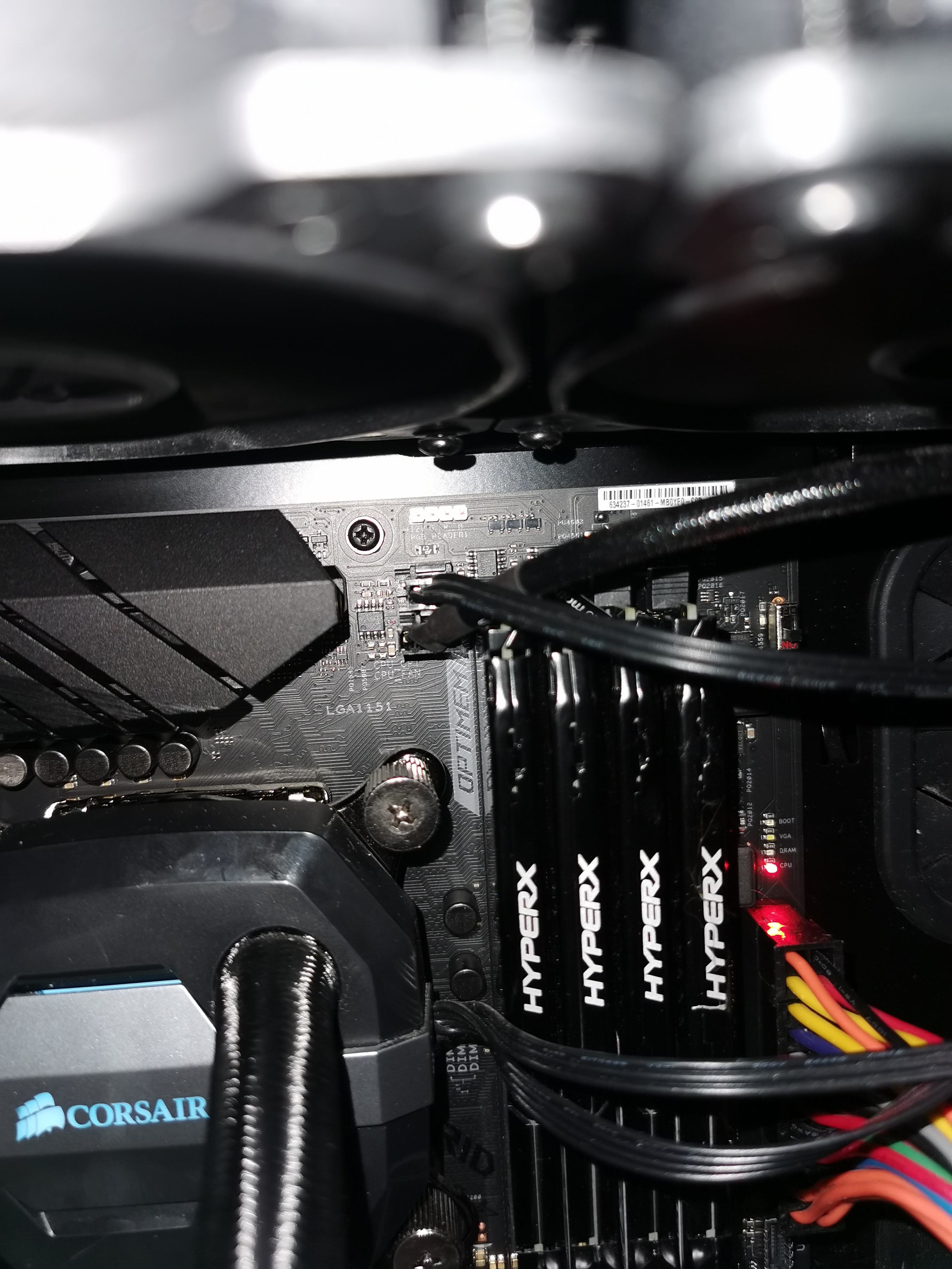

Bezüglich dem Bild weiss nicht wie ich dass schlauer zeigen sollte.

Gehört das Kabel vom Kühler nicht an nen USB-Header?
Und da wo das USB-Kabel jetzt steckt, gehört die Pumpe dran.

Ich habe gerade mal das Handbuch von deinem Board und der AIO durchstöbert. Das Kabel, welches man im Bild sieht, ist für "Corsair Link" und gehört an einen USB-Steckpfosten.
Der Steckpfosten, den Du für das Corsair Link-Kabel verwendet hast, ist für die Pumpe. ;)

Jo das ist so definitiv nicht richtig... Auf dem Bild sieht man das USB Kabel, was der TE zu einer der Lüfter Anschlüsse geführt hat. Da ich selbst so ne AIO Corsair Wakü besitze und zudem auch ein Corsair NT habe in diesem PC -> das ist jeweils ein "voller" Stecker für den USB Header, der nur halb mit Pins belegt ist. Wie auf seinem Bild. Der gehört da nicht hin.
Ob die Pumpe da steckt oder nicht ist dabei nichtmal entscheidend, das ist doch eh nur rpm, also die Geschwindigkeit. Die Pumpe bekommt so meine ich aber aktuell gar keinen Strom. Sprich läuft nicht. Das Wasser wird also nicht transportiert zum Radiator usw. usf.
Für die Funktion der Pumpe bzw. der Kühlung ist das erstmal unerheblich, zum Auslesen via Link muss man es aber korrekt anschließen ...

Es gibt verschiedene Versionen der AIOs. Laut Google Bildsuche ist der Fan Header Stecker der GTX komplett bepinnt... Bekommt die Pumpe ggf. den Strom über diesen? Ich seh da keinen SATA Anschluss. Könnte mich aber irren. Hab das Teil in meiner alten Workstation seit 2014 nicht mehr in der Hand gehabt :fresse:
Die Corsair AIOs hatten immer schon eine separate Stromversorgung, sowie der USB-Teil immer nur zum Auslesen und Steuern da war.
Ich entnehmen diesem Bild:
-> da gehen zwei Kabel raus. Eins davon ist die Peitsche für die beiden Lüfter, das andere der CPU Fan Header, der in der GTX (v1) Version voll beschalten ist. Es gibt wohl bei der v2 den SATA Stecker. Und bei der alten nicht GTX Version auch.
Btw. muss die Pumpe aber offenbar laufen, denn das Corsair Logo ist blau leuchtend. Ist also doch scheinbar nicht das Problem.
