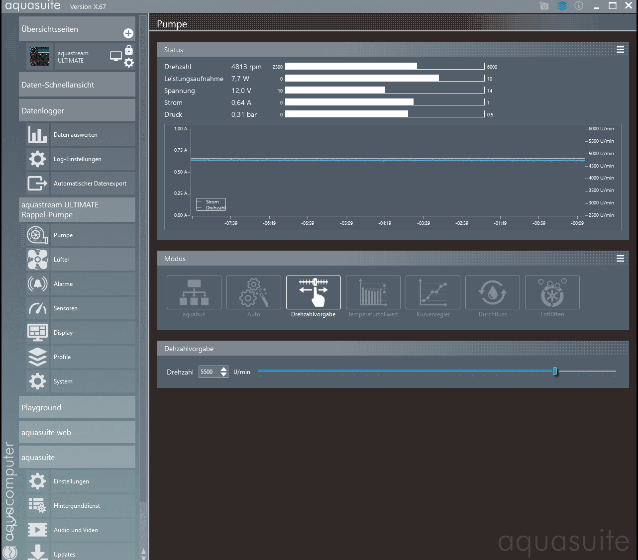

ich möchte meiner Pumpe gern eine Drehzahl vorgeben und die aquasuite bietet dies natürlich auch....anscheinend.....der Regler bewirkt jedoch nichts....es scheint permanent ein Auto-Modus zu fungieren, den ich aber nicht lokalisieren kann....und jetzt sagt nicht, Aquacomputer hat die Drehzahlvorgabe in den kostenpflichtigen Key-Bereich aufgenommen?? Ich kann das feature ja wählen, das scheint es nicht zu sein....was mache ich falsch?
danke & Gruß
Ash

hallo, das ist leider nicht die Lösung....man kann damit customized Ansichten speichern und locken....aber die manuellen Grundfunktionen wie hier gefragt sollten direkt greifen...
Die 4800 rpm sind die maximal mögliche Drehzahl für dein System. Je nach Wasserwiderstand ist das immer unterschiedlich. Wenn der Durchflusswiderstand größer ist kann die Pumpe höher drehen.
Das ist also alles richtig.

ich habe die Ultimate mit nativem Display; welches ich aber nie sehe noch an Knöpfe käme, da arg verbaut....aber Sebastian oben hat die Erklärung...ich habe die Gegenprobe gemacht und einfach mal die Drehzahl reduziert..und ja, die Software reagiert...demnach ist die Drehzalh im Screenshot das mögliche Maximum...
danke euch, dann ist alles klar...;)
