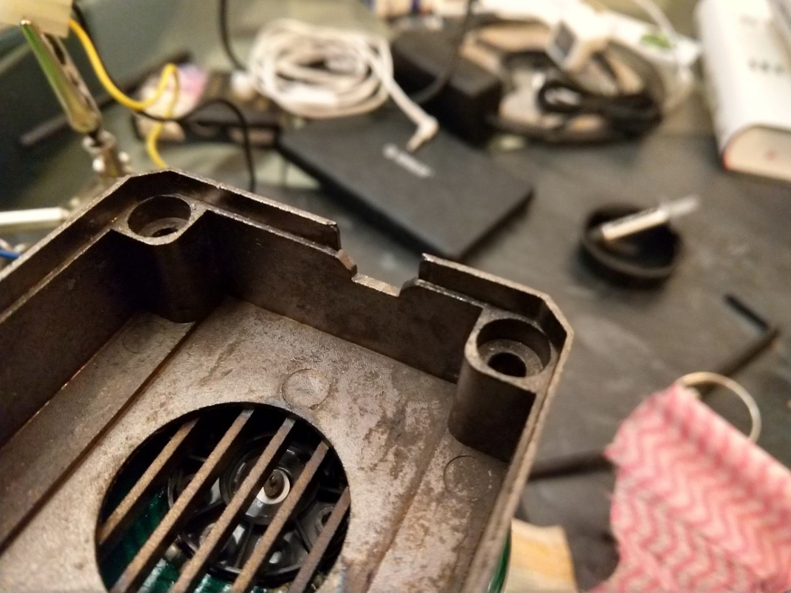

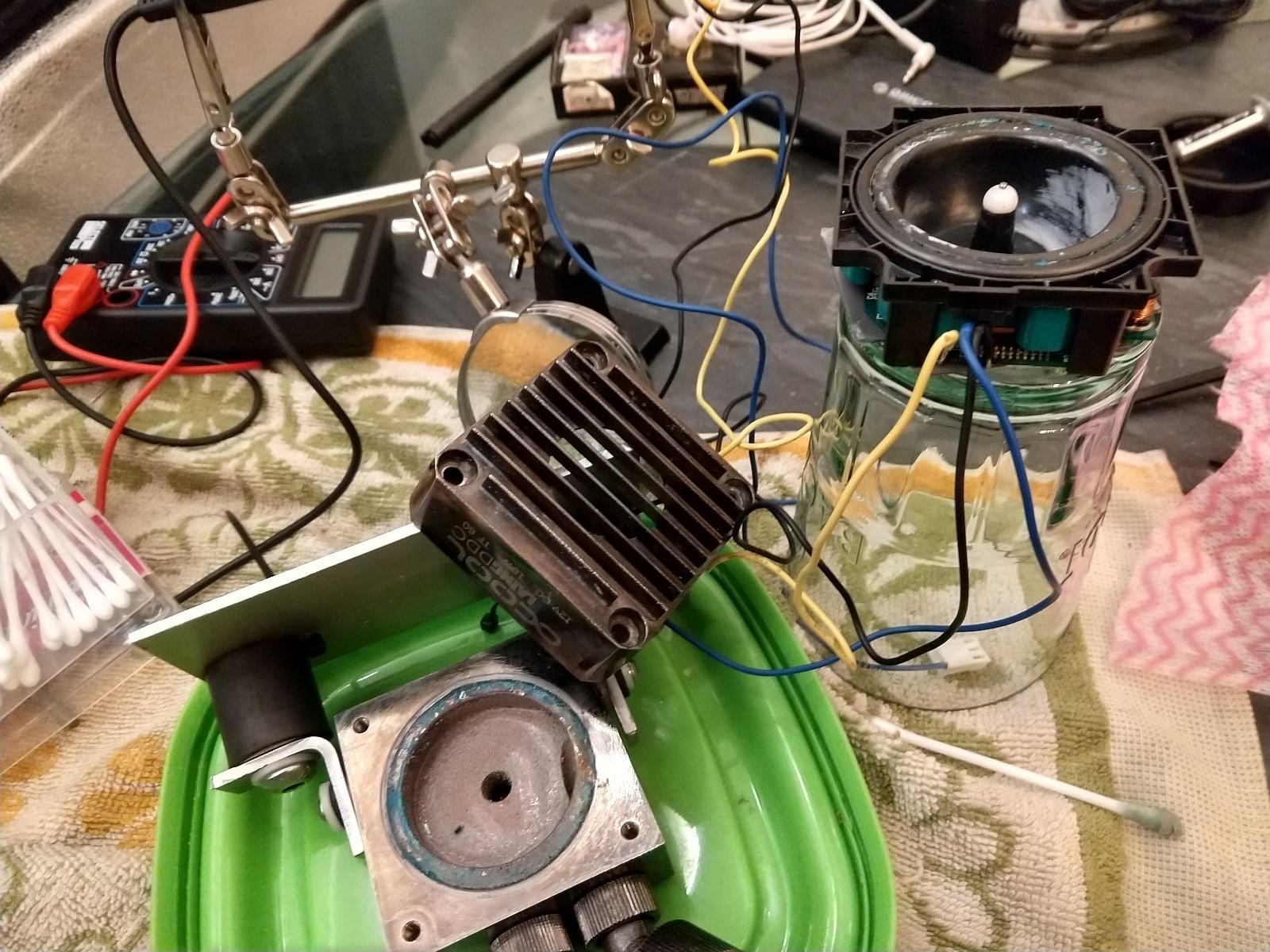

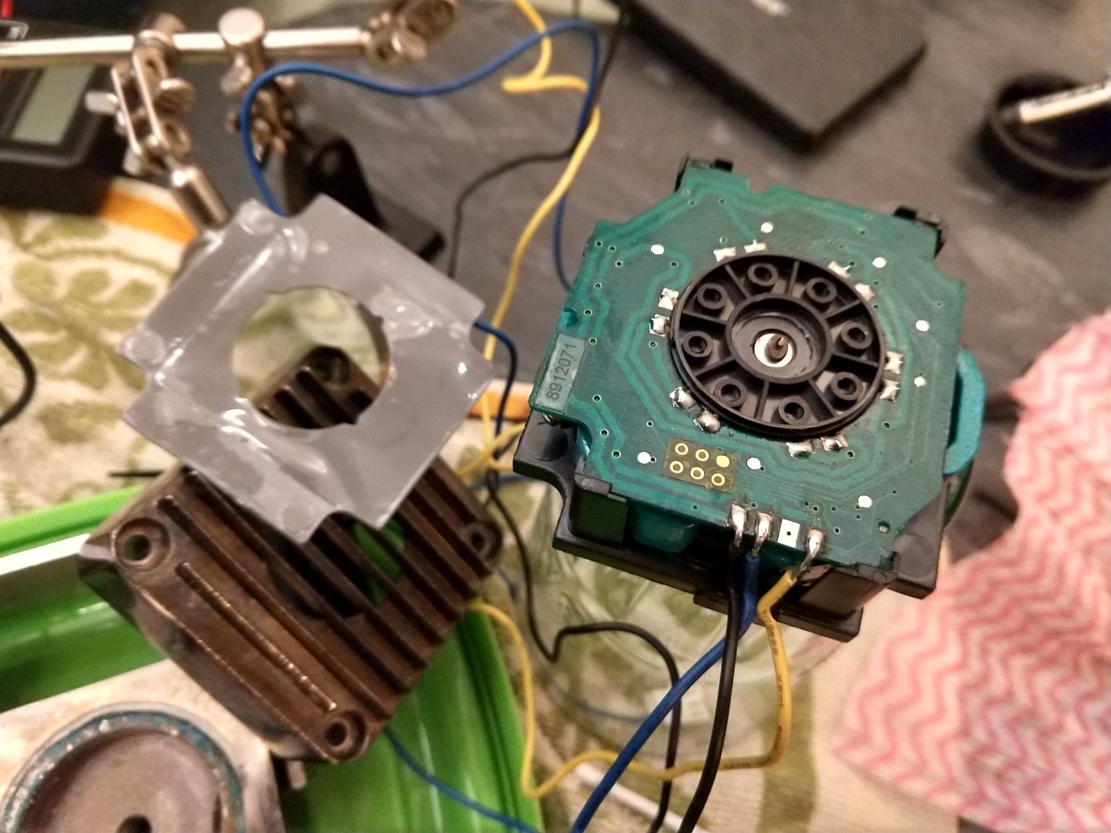

Danke für deinen Post und das Video, meine DDC 310 ist heute nach 18 Monaten verreckt und zeigt genau das selbe Geräusch (3x Starten-"Klack") wie im Video... dann werde ich wohl mal versuchen sie zu reparieren.
Ich konnte diesen Sonntag meine DDC310 reparieren.
Es war tatsächlich das scharfkantige Metallgehäuse und die dilletantische serienmäßige Kabelführung, welche langfristig durch Vibrationen etc. einen Kurzschluss auf der +12V Ader verursacht haben.
Mit etwas Schrumpfschlauch und Isotape war das Problem behoben.
Vielen Dank an HWL für eure unglaubliche Fachkompetenz!

wasn das fürn schmodder da drin?
Frag ich mich auch... Verwende Destilliertes Wasser+Glykol.
Kein Alu im Kreislauf, aber vernickeltes Messing.
Weichmacher aus den Schläuchen evtl?
Was hast du für Schläuche verwendet und wie lange waren die im Einstaz?
Seine Sachen sehen überall sehr verhunzt aus auch der Deckel der Pumpe außerhalb des OrIngs wo eigentlich kein Wasser sein durfte....
Sein DDC Aufsatz sieht komisch aus .Ist eigentlich vernickeltes Messing, aber die Schicht sieht aus als ob die heiß geworden wäre.
Nur bei der ALC quallität kann das auch normal sein. Ich weiß es nicht.
