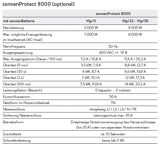

Ich gehe eher vom Inrush der Geräte aus, da die "kleine" Batterie maximal 5 kW (3phasig) in den ersten 100 ms Last ab kann.

Bei einem Inrush von "nur" 5x Inenn wäre ich schon locker über den 5 kW Einschaltlast.
Wenn alle Geräte an der Dose dran sind und ich den kleinen roten Knopf von der Blitzwolf zum einschalten drücke, fliegt ab und an auch mal der B16-Automat...
Was mich stört ist, dass es halt auch passiert, wenn nur ein Gerät dran ist (wahllos)...
Und was mich auch wundert ist, dass die Batterie in dem Fall einfach aus geht, laut Anleitung soll sie bei Überlast nur ne rote Eclipse zeigen...

Sind 7,5 kW in 100 ms:

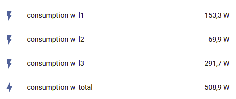

Stranglasten:
Serverschrank hängt an L3.
Das ist jetzt ca. der Grundverbrauch des Hauses (-100 W auf L1 für s Arbeitsnotebook und den Bildschirm).

Stranglasten:

Maximalströme beim Einschalten der Batterie hatte ich oben gepostet (10,8 A).
Ich gehe aber davon aus, dass dies der Gesamtstrom aller drei Phasen ist.

Auch auf die 10,8A würde ich jetzt nicht so viel geben. Die Frage ist, wie die das intern machen. Es kann sein, dass der den Einschaltstrom von der Flanke her als Kurzschluss ansieht. El. Sicherungen können das durchaus. Wie ist denn L3 sonst belegt? Ist das die Arschkarten-Phase und alle großen C-Verbraucher sind da darauf?

L3 ist zwar stark belegt, aber diese Verbraucher haben physische Ausschalter (Wasserkocher, etc.).
Die IT ist eigentlich sehr gut auf die drei Phasen verteilt.
