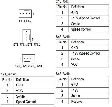

Habe in meinem Gehäuse 4 PWM geregelte Gehäuselüfter. Diese sind an meinem Mainboard an dem 4-Pin PWM SYS_FAN2 Anschluss.

prinzipiell kannst du das PWM-Signal des mainboards auf mehrere Lüfter splitten. Wenn dir also die Steuerungscharakteristik am CPU_FAN am Besten gefällt, dann man es so. Weshalb sich die Lüfter an den anderen Anschlüssen SYSFAN_2 bzw. 3 anders verhalten kann ich nicht sagen. Wer weiss von wo der Sensor die Temperaturen misst...
Schon mal EasyTune6 installiert und ausprobiert? Damit kann ich bei meinem D3H so quasi eine Lüfterkurve vorgeben...
Ich würd einfach mal vermuten, der Temperatursensor über den deine PWMs geregelt werden braucht fünf Minuten zum warm werden und demenentsprechend auch wieder fünf Minuten zum kalt werden. :fresse:
