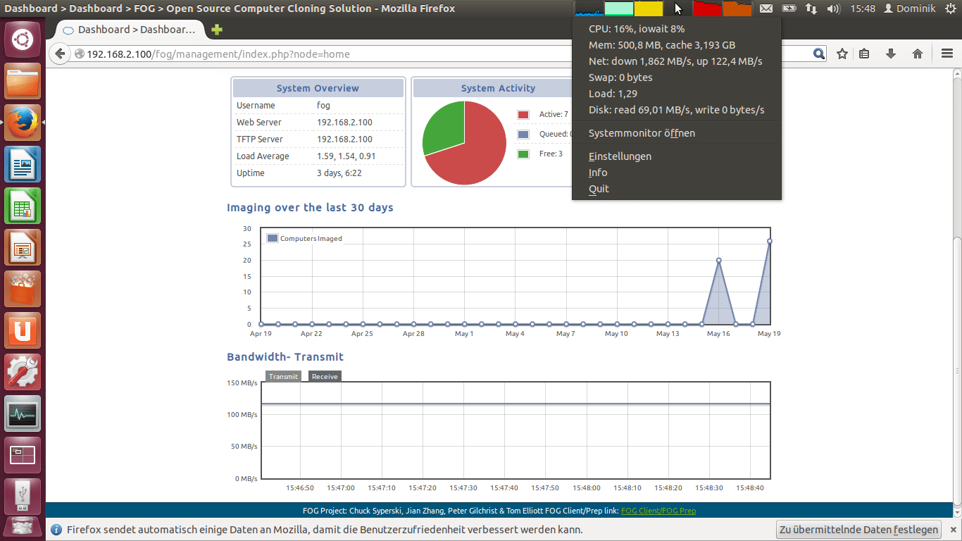

so jungs es funktioniert :)
Ergebnisse sprechen für sich. Muss noch Isos einbinden dann passt es :)

Und was machst du damit konkret zu Hause wenn ich fragen darf? Ich spar mir den Aufwand und habe einfach eine Multi-Boot-SSD im USB3.0 Gehäuse für solche Geschichten in meinem Techniker-Koffe den ich immer mit zum Kunden nehmen kann.
PCs installieren und Spielerei halt. Sinn hat es eig keinen aber muss den Monat noch 5 Rechner zusammenstellen und installieren da lohnt es sich schon.
Hab das ganze noch auf einem Laptop in der Arbeit als mobiles System als Teil meiner Abschlussprüfung.
braucht man zwar privat nicht so oft aber ist doch ne schöne Spielerei :)
