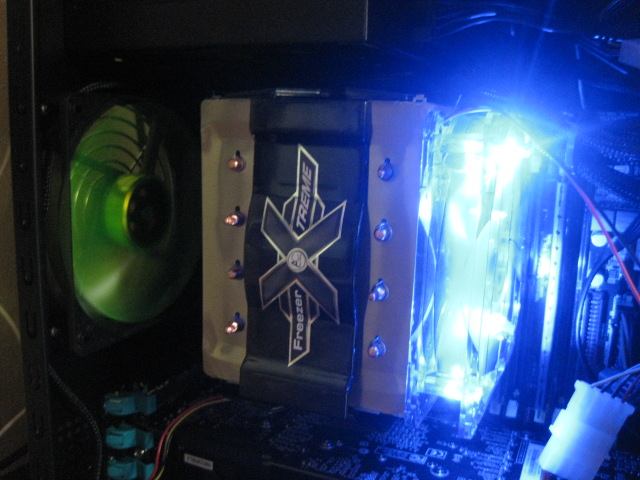

Also mein Q6700 hat im Idle 30° und unter Last 50°, bei 1,36V und 3,4-3,6Ghz!
Artic Cooling Extreme freezer mit zusätzlichem 120er Lüfter! Bei 24/7 würde ich unter Last nicht über 60° gehen!

Insgesamt 5 Lüfter, 2 vorne, 1 hinten,2 für den CPU Kühler!
