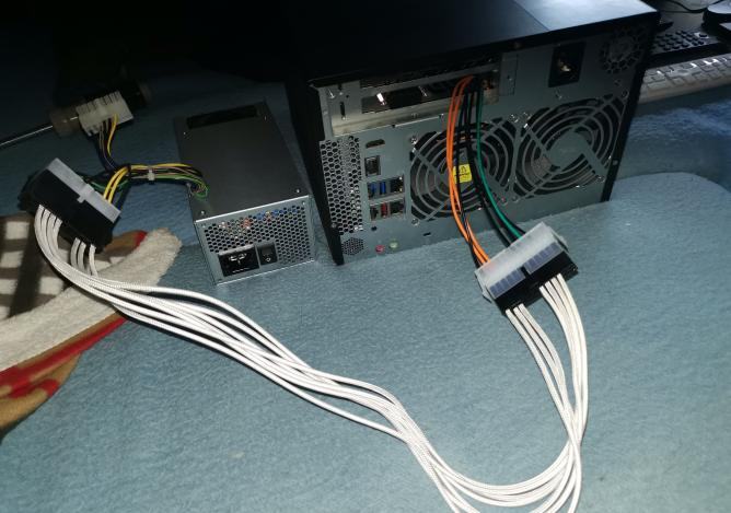

Hey Leute, ich wollte euch mal fragen ob mein vorhaben so funktioniert wie ich es mir vorstelle.
Ich möchte in mein Qnap Nas ein zweites Netzteil einbauen und zwar eine kleine Pico PSU mit 120 Watt und kleinen 12V 120 Watt Notebook Netzteil.
Mir geht es dabei um folgendes, ich habe in mein Qnap Nas eine Nvidia Grafikkarte GTX 1050 Ti eingebaut und an eine VM durchgereicht für Encode Aufgaben über Cuda und andere sachen.
Jetzt ist mir die 1050ti zu klein geworden und möchte auf ne größere Nvidia Karte ausweichen. Problem dabei ist, das die größeren Karten min 1x 6 Pin oder 1x 8 Pin Strom brauchen.
Das kann ich aber bei meinen Qnap Nas nirgendwo abgreifen, und das Netzteil hat eh nur 250 Watt und wer damit überfordert. 90 Watt CPU, i3 8350k, rund 90 Watt Festplatten und rund 75 Watt Grafikkarte PCIe.
Also ich reitze das Netzteil schon voll aus wenn alles 100% ausgelastet ist. Deswegen möchte ich die Pico PSU einbauen, die nur den 6 oder 8 Pin der Grafikkarte versorgen soll. Ich überlege eine GTX 1660 oder 1660 TI einzubauen.
Dabei soll die Grafikkarte die rund 70 Watt vom PCI-E ziehen und den rest von der Pico über 6 oder 8 Pin also nochmal rund 50 bis 70 Watt. Weil die Grafikkarte hat ja eine TDP von 120/150 Watt.
Kann ich das ganze überhaupt so umsetzten, oder gibt es da ein Problem und das ganze funktioniert so garnicht ? Einschalten würde ich die Pico über ein 24 Pin Adapter der das schaltsignal vom 24 Pol Stecker abgreift. So sollte ich beide gleichzeitig anlaufen und ausschalten können. :)

Daher denke ich an die Pico PSU. Von der Leistung her sollte das denke ich mal schon gehen. Habe jetzt die 150 Watt Version bestellt und werde mal testen ob das so funktioniert wie ich das denke.
Von den 150 Watt die es ja liefern sollte, brauch ich nur rund 50% für die Grafikkarte. Pico wird gleichzeitig wie das original Netzteil gestartet und schaltet sich auch automatisch aus wenn das Qnap nas runtergefahren wird.
Beispiel: Stromausfall und USV muss die Nas runterfahren. Qnap Nas läuft eh 24/7, also würde ich ich das zweite Netzteil eh so gut wie nie abschalten. Und jo, denke schon das es anläuft. Habe mir dafür extra nen Adapter bestellt.
Thermaltake Dual 24Pin Adapter Cable: Amazon.de: Computer Zubehör
So heute alle Teile bekommen die ich bestellt hatte. Habe mich direkt ans Werk gemacht, musste das halbe Nas zerlegen um die Kabel gescheit verlegen zu können.
Habe dann getestet und funktioniert echt Top mit der 150 Watt Pico Psu und 160 Watt Netzteil. Pico schaltet ein wenn ich vorne auf den Anschalter drücke und schaltet ab wenn ich in der Weboberfläche QTS auf Runterfahren drücke. :bigok:
So die Pico PSU hat leider doch nicht ganz gereicht. Bei 3DMark wenn sie voll ausgelastet wurde, ist die GPU abgekackt, also Bild Schwarz und VM hat neu gestartet.
Habe das ganze jetzt auf externes Netzteil umgebaut und jetzt funktioniert wirklich alles Tiptop. :)
Habe zum testen einfach ein älteres Server Netzteil benutzt, die Tage kommt dann noch ein neues Netzteil. :banana:

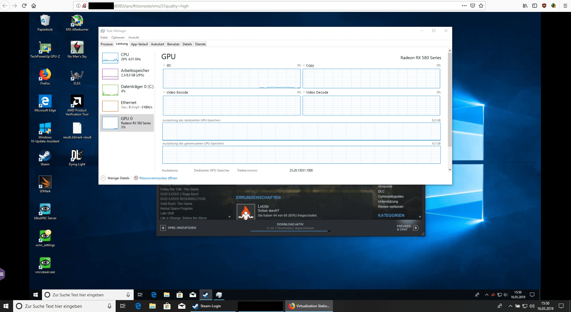

Hab jetzt momentan ne RX verbaut, die Nvidia GTX 1660 wurde leider nicht richtig erkannt... :motz:
Nach dem ich sie zurück gesendet hatte, ist genau gestern ein Nvidia Kernel Update rausgekommen womit laut Support nicht offiziell die Turing reihe Supported wird...
Vielleicht baue ich nochmal um... :fire: :fresse:
Muss ich eben weiter mit mein PC Cuda Encoden, jedenfalls kann ich jetzt Abend's über Steam home Stream das eine und andere Game Zocken und andere 3D beschleunigte Aufgaben mit abarbeiten. :)
