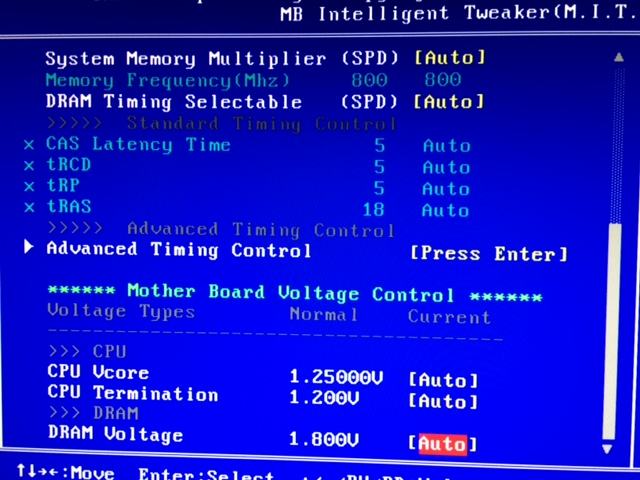

Guten Tag zusammen ,
und vielen Dank, dass Ihr in meinen Thread reinschaut.
Mainboard: gigabyte ga-g41m-combo
Prozessor : qx9650 @ 3.00GHz
Ram: Kingston HyperX 2 x 2GB 1066MHz DDR2
Ich würde gerne meine Prozessor übetakten. Er ist wassergekühlt. Kenne mich leider nicht sonderlich gut damit aus und hoffe, dass ihr mir helfen könnt.
Ich hatte an 3.60 GHz gedacht. Hab mich versucht etwas einzulesen und auch schon paar sachen probiert (cpu clock ratio erhöht bzw cpu host frequency auf 400) aber ohne die Spannungen zu verändern und damit ist der Rechner nicht mehr gestartet. Ist 3.6 zu viel ? Bzw auf was sollte ich meine Einstellungen am besten machen. Anbei Bilder von MB Inteligent Tweaker.
Vielen dank im Vorraus
Gruß

Servus,
bei dem QX9650 (Yorkfield) handelt es sich eine CPU aus der Sockel 775-Reihe.
Hier ist das OCen gänzlich anders als bei den Nachfolgemodellen, da du hier über den FSB (Front Side Bus) übertaktest. Dieser, multipliziert mit dem Multiplikator, ergibt dann die Taktfrequenz.
Wichtig ist, dass du die PCI-Express-Frequenz auf 100MHz fixierst!
Das nur kurz und knackig dazu!
Genaueres solltest du in einem ausgearbeiteten How-To nachlesen!
Unabhängig davon habe ich bei nahezu jeder 775-CPU die Erfahrung gemacht, dass 600MHz über Standardtakt ohne Erhöhung der VCore möglich waren. Dafür gebe ich jedoch keine Garantie - Ausnahmen bestätigen die Regel!
Wie auch immer: Arbeite dich zunächst in die Materie ein um den Hintergrund zu verstehen. Taste dich dann in 100MHz-Schritten voran, um Erfahrungen zu sammeln.
Danke für deine schnelle Antwort, hab den PCI-Express auf 100 Mhz eingestellt
Wo kann ich FSB erhöhen? Hab alles durchgeschaut aber nicht gefunden. Bzw ist CPU Host Frequency das gleiche wie FSB ?
Und noch eine Frage warum kann ich nicht über die CPU Clock Ratio den Prozessor übertakten ? von 9 auf 11 zb

Ich CPU Host Frequency entspricht dem FSB.
Der Multiplikator lässt sich, soweit ich mich erinnere, variieren, jedoch nur bis zu einer gewissen Grenze. Es ist möglich, dass diese bei 9 liegt. Um deine evtl. folgende Frage gleich mit zu beantworten, warum ich den Multiplikator nach unten variieren kann:
Es gibt Boards in Verbindung mit Taktfrequenzen, welche mit niedrigeren Multis, jedoch höheren FSB besser zurecht kommen.
Sprich:
Multi 9 * FSB 444,44MHz = ~ 4000MHz
Multi 8 * FSB 500,00MHz = 4000MHz
Soll heißen: Das Ergebnis ist identisch, der Weg dort hin jedoch unterschiedlich.

"FSB * Rammultiplikator = Ramtakt
(z.B. bei Mainboards des Herstellers Gigabyte)"
Darauf muss ich achten, dass ich den FSB nicht zu hoch ansetzt? (Was ist mit Rammultiplikator gemeint)
Hab jetzt mal versucht mich langsam nach oben zu arbeiten
bei FSB 343 läuft alles noch dann ist der Prozessor bei 3,08
bei FSB 353 starte er kurz dann geht er wieder aus und sagt beim nächsten mal im BIOS " the system has experienced boot failures because of overclocking or changes of voltages"
was kann ich jetzt machen ?
Gruß
FSB * Rammulti = Ramtakt
FSB * CPU Multi = Cputakt
Wenn du einfach nur den FSB hochziehst, übertaktest du nicht nur die Cpu sondern auch einiges anderes mit.
Wenn deine Cpu also mehr kann, aber der Ram z.B. nicht, dann startet die Kiste nicht mehr.
