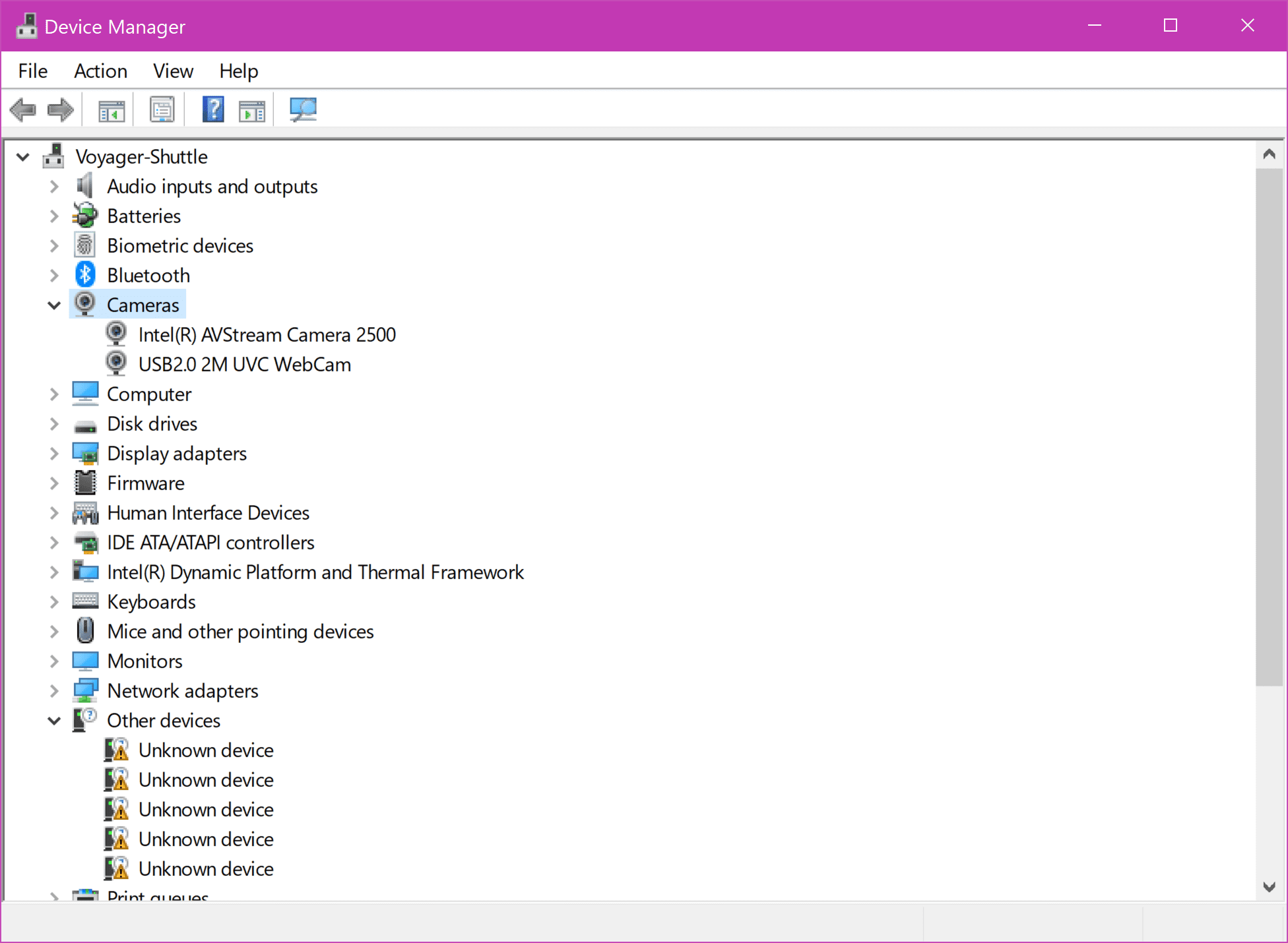

Danke für den neueren Treiber, leider hat das wie erwartet nichts bewirkt. Die Kamera ist nirgends aufgelistet und in der Windows App nicht auswählbar. Die Frontkamera funktioniert normal. Es geht hier allerdings um die rückseitige.
Wie finde ich heraus ob ich eventuell schon falsche Treiber installiert habe? Einen Teil der Geräte-Manager ? habe ich mit Hardware-ID-Suche nach installiert. Es funktioniert soweit alles nur diese Kamera nicht.

Dein Gerätemanager ist mit mindestens 6 unbekannten Geräten sowas von beschissen!
Die Frage ob du da falsche Treiber installiert hast stellt sich definitiv nicht, dem ist da sowas von definitiv so und das T304 ist natürlich ne ganz andere Kiste mit auch nur genau einer Kamera und auch noch etlichen anderen Unterschieden zum T303UA!
Zudem ist da nen Driverscanner zu nutzen immer für den Arsch, auch wenn der von Asus stammen sollte und kann das Sytem mit Leichtigkeit unreparierbar verbiegen und gleiches können auch selbst gefundene Treiber machen...
Da installiert man immer W10 sauber neu und dann sollten da auch die T303UA Treiber von Asus laufen und der Gerätemanager sauber sein!
Und zuerst installiert man da nach der Windows Installation immer den Intel Chipsatztreiber = das INF Update von Asus, wie Ich dir auch schon gesagt habe und startet danach die Kiste auch besser neu.

Das T304 ist ziemlich ähnlich bis auf den Kabylake-Prozessor. Ich habe nur den Kameratreiber vom T304 installiert, da der vom 303 gar nicht installierbar ist. Das Seltsame ist dass die Kamera auftaucht aber nicht auswählbar ist, weder bei Discord noch in der Windows-App.

Update: Es fehlt nun nur noch der "OVTID850" Treiber. Es scheint genau der für die Kamera zu sein. Wo kriege ich den her? Es lassen sich bei den wenigen Suchergebnissen nur Müllseiten finden die einem entweder ihre müll.exe installieren wollen oder die Treiber sind nicht installierbar / Herunterladbar.
