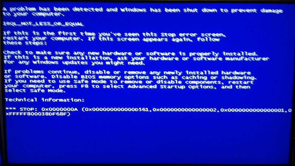

Daten zum Bluescreen:
IRQL_NOT_LESS_OR_EQUAL => STOP: 0x0000000A
Mehr Informationen gibt es leider nicht.

Obwohl ich nicht glaube, dass man mit dem BSOD was anfangen kann habe ich ihn mal angefügt. Leider mit einem sehr alten Smartphone gemacht :(
Aber die wichtigen Daten kann man denke ich erkennen.
