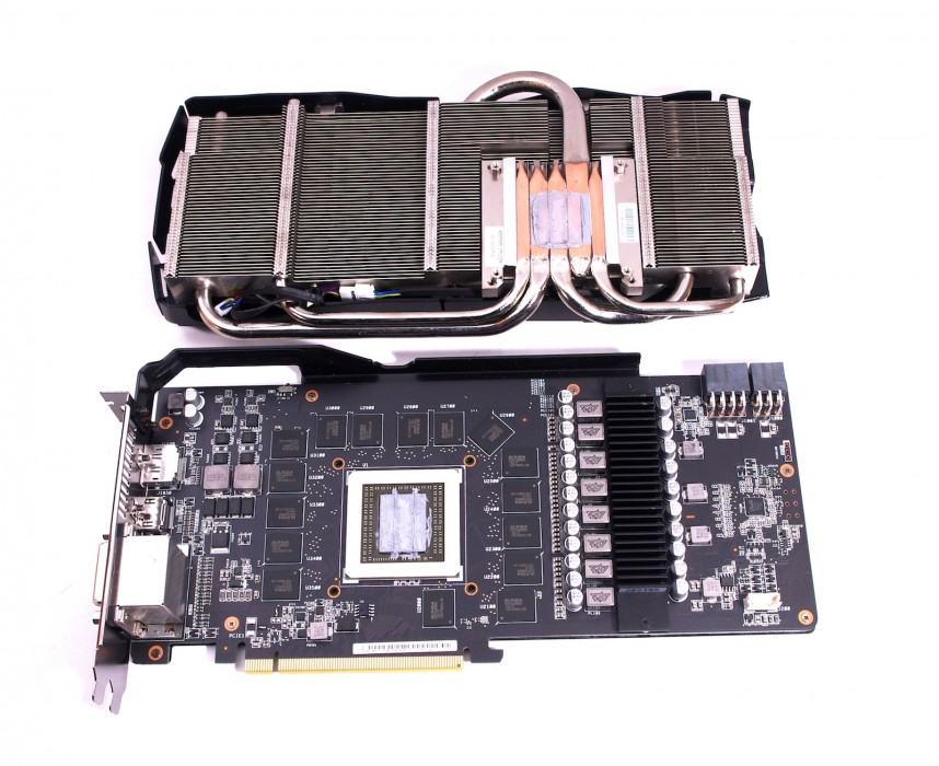

Es gibt auch von den Besitzern der ASUS R9 290 immer wieder Beschwerden. Bei CB hat sich deshalb jemand einen neuen Kühler auf seine R9 290 draufgebastelt: Asus AMD R9 290 CU mit Raijintek Morpheus - Seite 2 - ComputerBase Forum
Die miesen Temperaturen haben folgende Gründe:
1. Die Hawaii-GPUs sind enorme Hitzköpfe
2. Die Heatpipe-Direct-Touch Bauweise (DirectCU). Wie man anhand der Bilder nur unschwer erkennt, hat nur eine (!) von fünf Heatpipes vollen Kontakt zur GPU. Zwei sogar gar keinen bzw. indirekt.
Daher ist es kein Wunder das die Karte so schlecht abschneidet, insbesondere in nicht so gut belüfteten Gehäusen. Die Wärmeweiterleitung wird einfach aufgrund dieser hirnrissigen, aber kostengünstigen Bauweise limitiert. Wobei sich schlecht abschätzen lässt, wie viel Kühler die GPU wäre, wenn man die Heatpipes wie es sich gehört mit einer Bodenplatte verlöten würde.
Außerdem ist die Karte selbst im Idle nicht lautlos und die Spannungswandler knacken auch mal gerne die 100°C-Marke. Daher hat man nicht viel Spielraum beim Übertakten...
