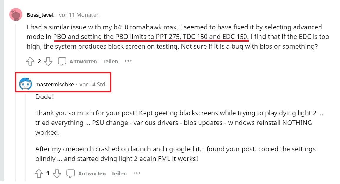

Daraufhin habe ich nach diesem Sympthom gegoogelt und fand einen Post bei reddit.
reddit Post: https://www.reddit.com/r/AMDHelp/comments/nirnix/5950x_black_screen_when_running_r23_cinebench/
Boss_level--reddit Thread schrieb:
I had a similar issue with my b450 tomahawk max. I seemed to have fixed it by selecting advanced mode in PBO and setting the PBO limits to PPT 275, TDC 150 and EDC 150. I find that if the EDC is too high, the system produces black screen on testing. Not sure if it is a bug with bios or something?

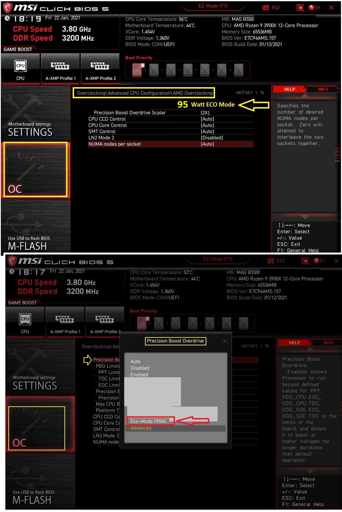

Wenn der PC im 95 Watt ECO Mode einwandfrei läuft bestätigt das ein Mainboard Problem.
Den 95 ECO Mode musst du bei Precision Boost Overdrive im Mainboard Bios einstellen (Bild unten).
Hier im Thread war das MSI B450 Tomahawk Max Mainboard das Problem: https://www.hardwareluxx.de/communi...tart-und-im-stresstest.1312231/#post-29042081

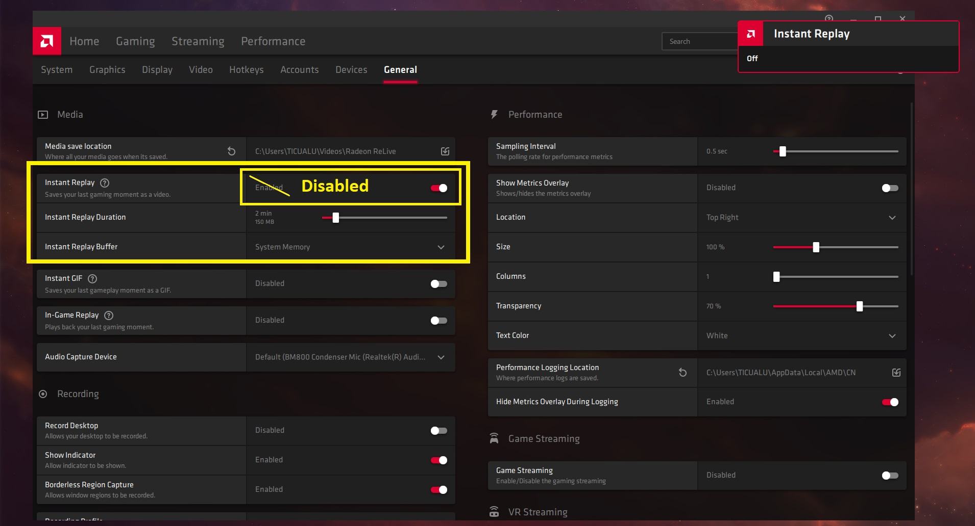

Außerdem AMD Adrenalin Instant Replay deaktivieren (Bild unten).

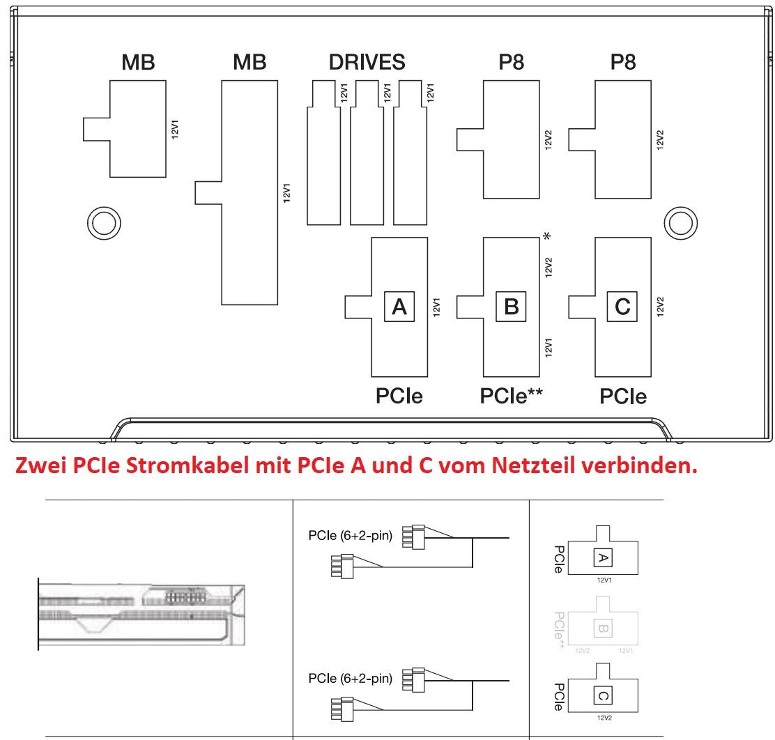

@mastermischke zwei PCIe Stromkabel mit PCIe A und C vom Netzteil verbinden, zwei Netzteil Rails sollten genug Strom liefern (Bild unten).
All die von dir genannten Punkte habe ich in den letzten Tagen schon erfolglos probiert :(
Allerdings konnte ich gestern Abend ein neues Problem feststellen, was zur Lösung geführt hat.
Ich wollte die CPU mal benchmarken udn schauen was passiert. Beim "Starten" von Cinebench ging der Rechner aus - Blackscreen.
Hier beschrieb ein User exakt die selben Probleme in Verbindung mit CPU und Mainboard. Er nannte daraufhin einige Settings im Bios PBO etc.
Diese Werte habe ich einfach mal übernommen - was man so sicherlich eigentlich nicht machen sollte - und siehe da ... es läuft seitdem problemlos, bisher.
