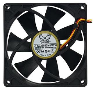

verwendet hab ich einen scythe kama 92mm pwm. ich hab ihn gewählt da er bei einer maximalen drehzahl von 2500/min nur 31db hat und ca 95m³/h hat.

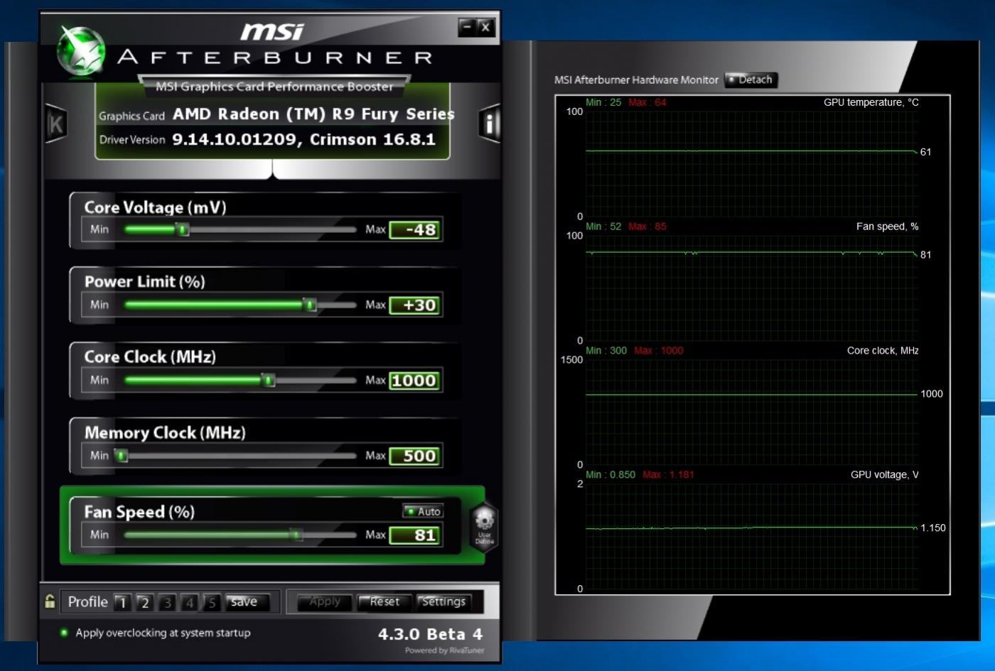

ergebnis bei -48mv, +30%PT und 1000mhz:
im idle gut 4°C kühler. und unter last 5°C-15°C kühler.
ausserdem kühlt die grafikkarte extrem schnell runter wenn keine last mehr anliegt.
und es ist deutlich leiser.
kann ich nur empfehlen wer es lieber leiser mag.

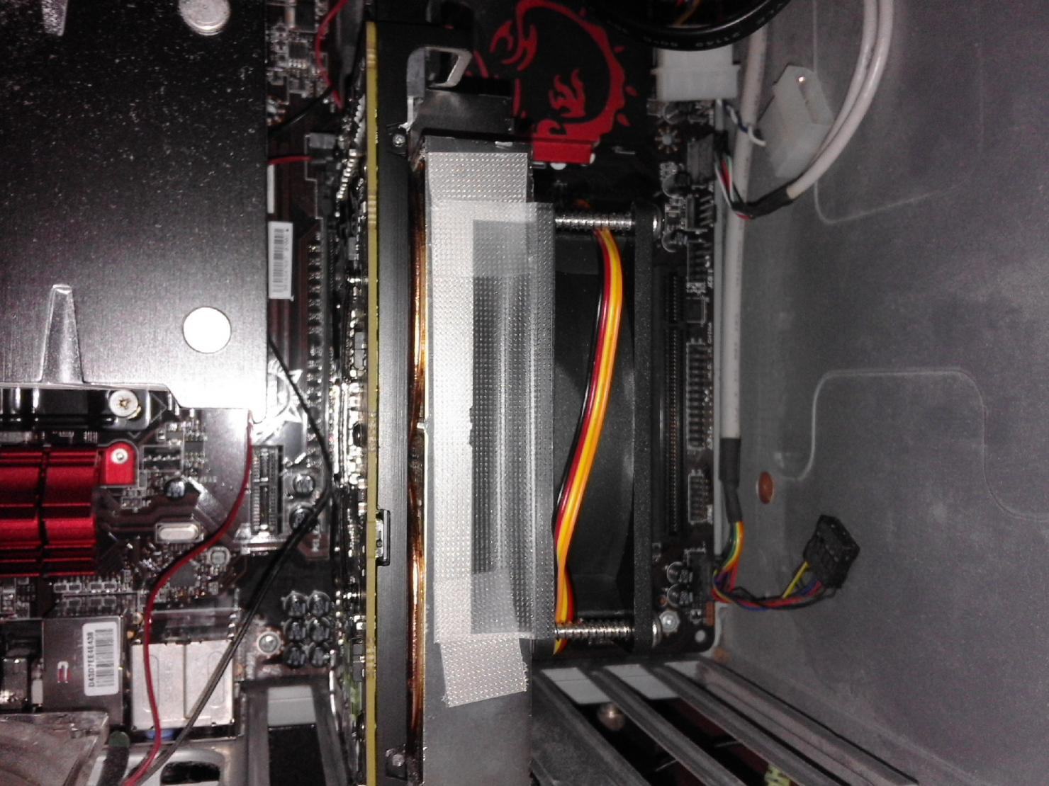

so hab ich zuerst den lüfter ausgetauscht gegen einen bequiet silent wings 3 120mm mit 2200 rpm.
jetzt ist es so das im superposition benchmark bei 1.18v und + 30% pl die karte an 85°C kommt und das throttling für ein paar sekunden einsetzt, bis die karte auf 83°C kommt und dann wieder voll läuft.
das wiederholt sich dann dauerhaft. bei 1.18v und 0% pl steigt die temperatur bis maximal 78°C.

ich hab mich für einen 120mm lüfter entschieden, da dieser über den ganzen kühlkörper der radeon nano reicht. guckt oben etwas drüber, aber ich denke die kühlung wird dadurch nicht beeinträchtigt.
die öffnungen im kühlkörper, wo vorher der originallüfter drin saß, habe ich mit klebeband, auf höhe des restlichen kühlkörpers, verklebt, damit die luft, durch die kühlruppen, zu den seiten rausgeht und nicht gleich oben und unten.
