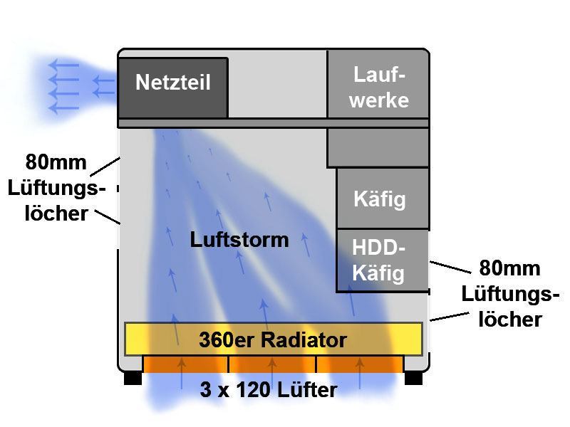

Was haltet ihr von einem Einbau im Boden?
Durch den Überdruck und das Netzteil, sollte die aufgewärmte Luft doch ruckzuck aus dem Gehäuse entfernt werden.
So möchte ich das jedenfalls nächste Woche umsetzen, wenn die Teile ankommen :)
