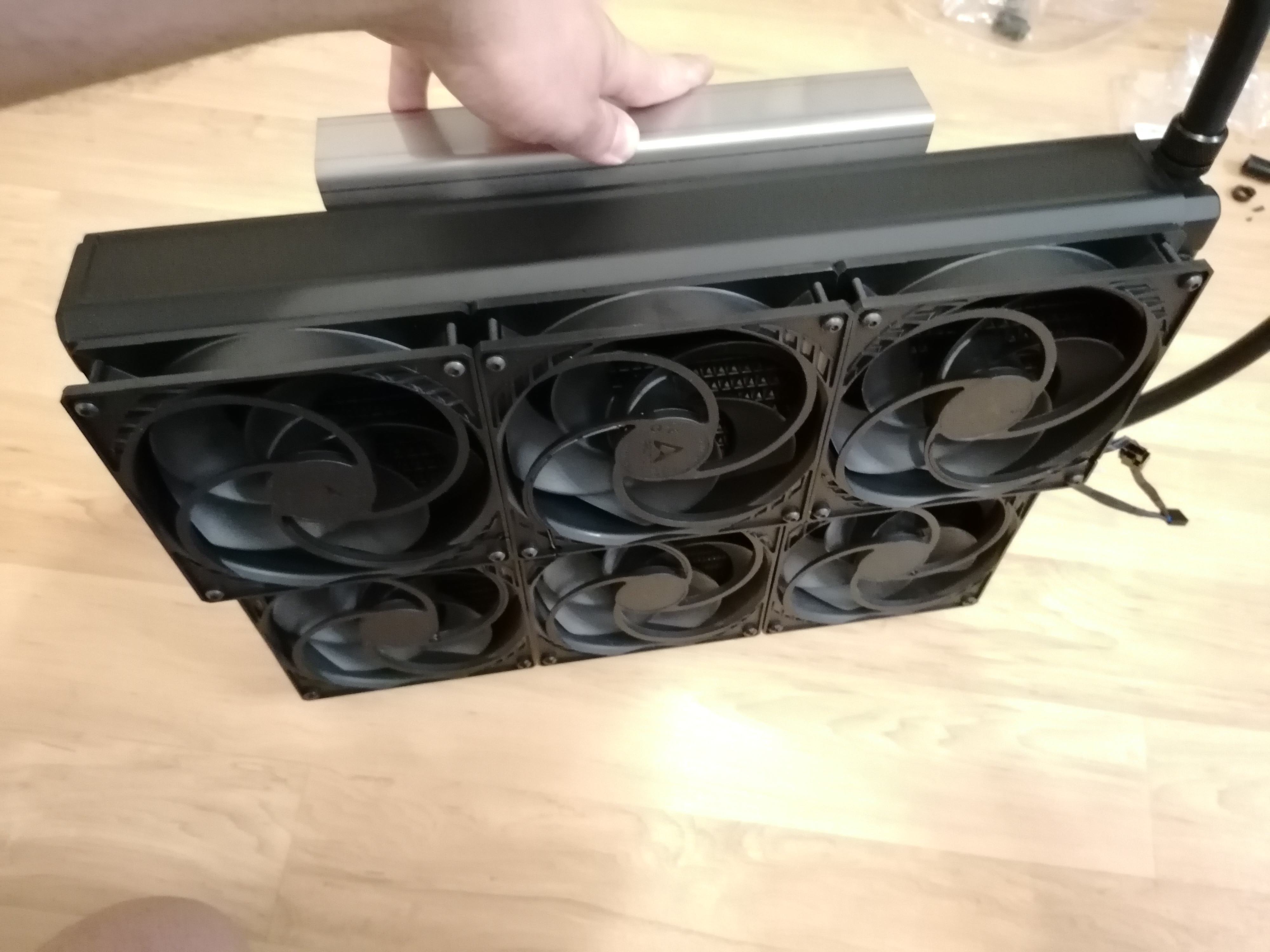

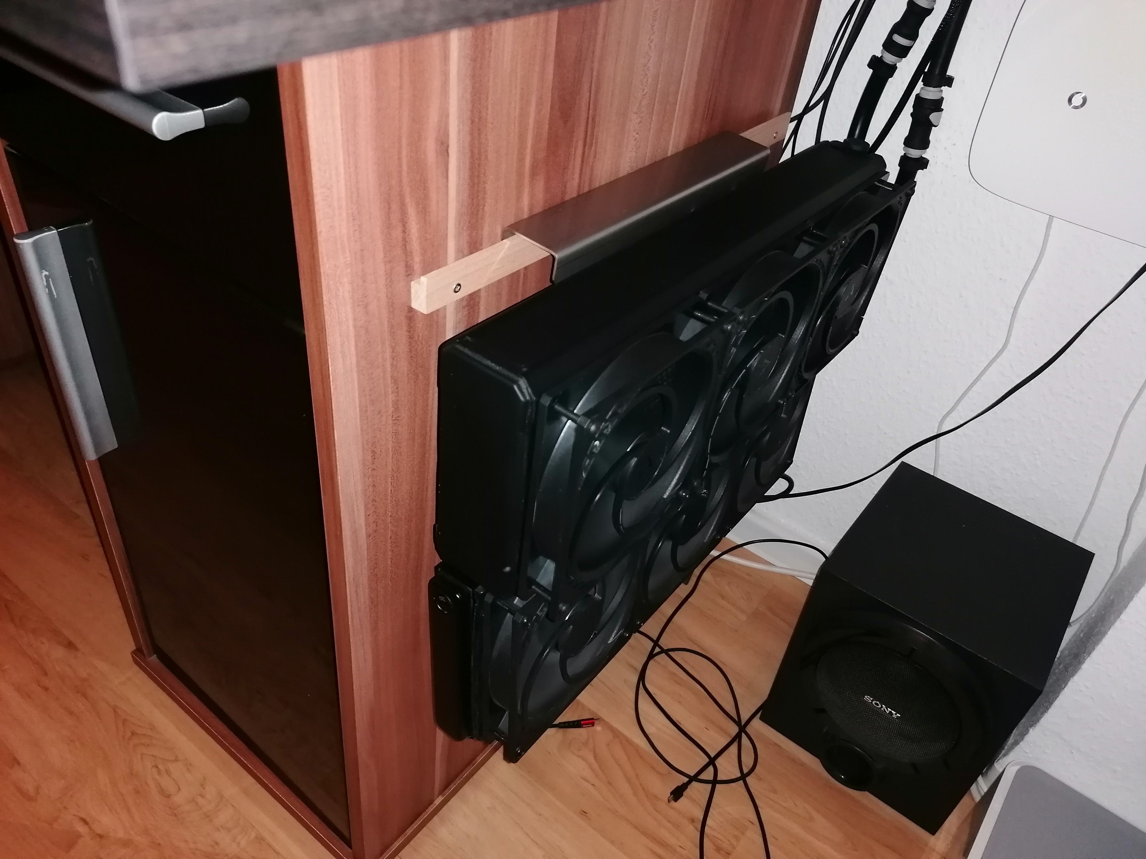

Ich selbst hab auch 2x 420er Radis extern.
Erst hatte ich den 420er intern im Gehäuse, dann wollte ich externe Kühlung um mehr Platz im Gehäuse zu haben und da der 420er sowieso schon da war, hab ich den genommen und extern befestigt. Später dann noch einen zweiten 420er dazugekauft. Momentan reicht mir die Radi Fläche.
