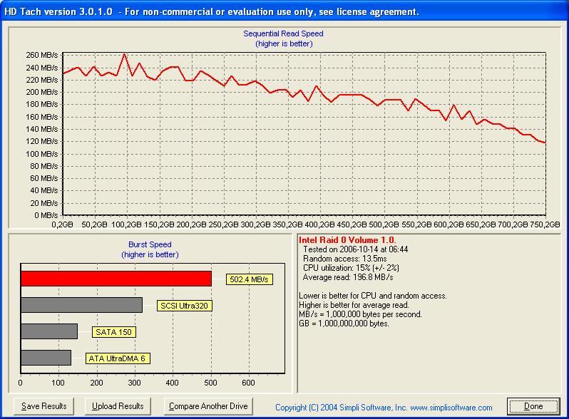

Hier kanste mal ein bild vom HD Tach ansehn,sind drei Platten zusammen im Raid 0 betrieb,wie gesagt der wert geht nach oben,aber wenn ich Programme gestartet habe oder spiele habe ich nichts gemerkt davon...
Gruss markus...:wink:
PS: bei mir lauft wieder alles im Singel betrieb...;)
