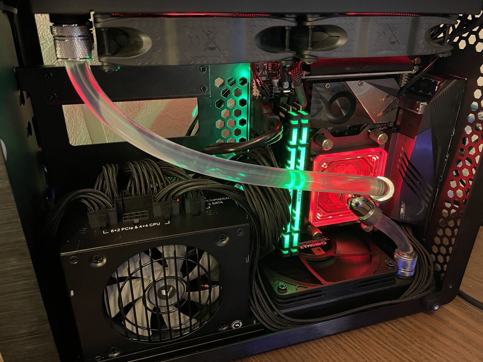

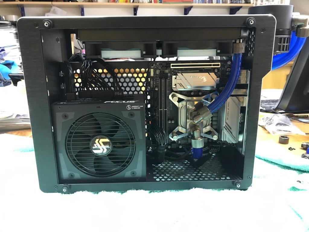

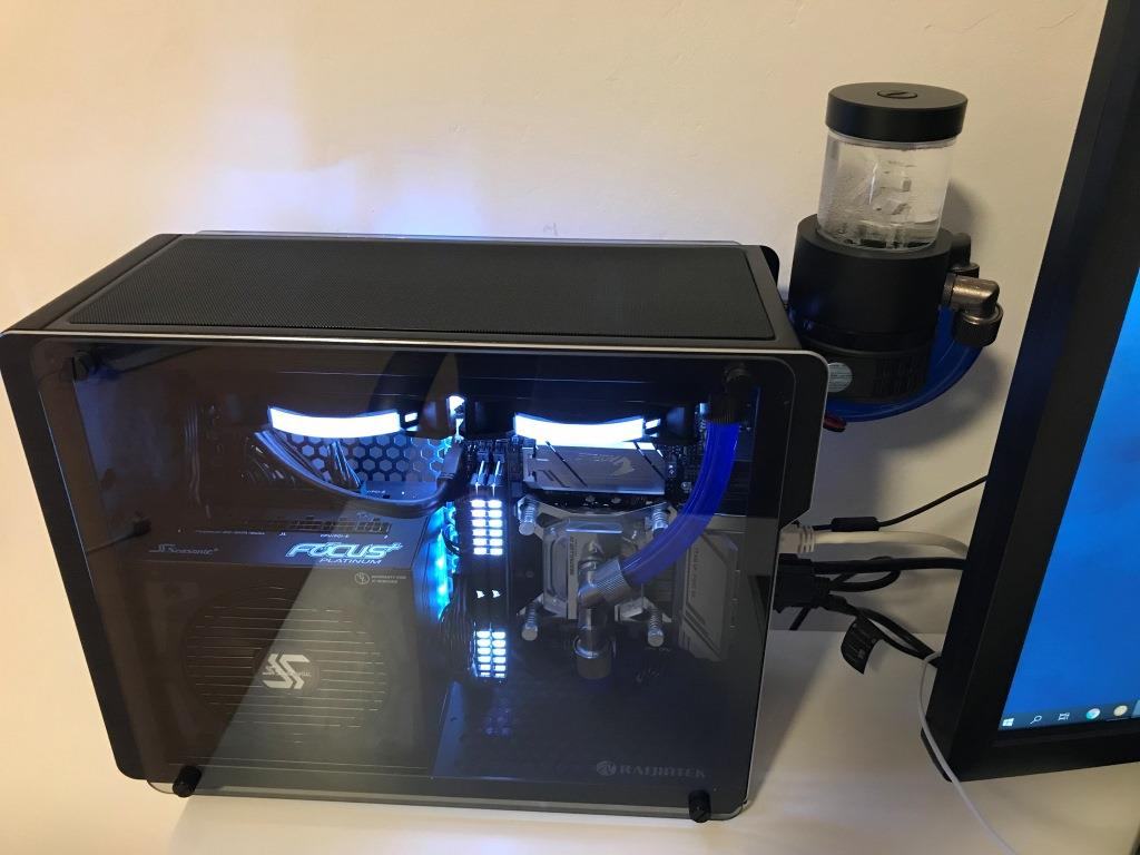

Hallo Leute
Habe heute mal meine "Kiste" fertig gestellt. Grafikkarte wird demnächst angeschafft, dann kommen die Schläuche weg und Hardtubing ist angesagt. :). Leider geht sich die Pumpe intern nicht aus.....

Hey,
wirklich schönes Projekt.
Kurze Frage: Was ist das für ein Netzteil und denkst du eines mit 160 mm Länge würde auch rein gehen?
Gruß
Mit ner Grafikkarte kannste aber leise und kühl mit dem 240er vergessen.
Wie wäre es denn hiemit? Server Error

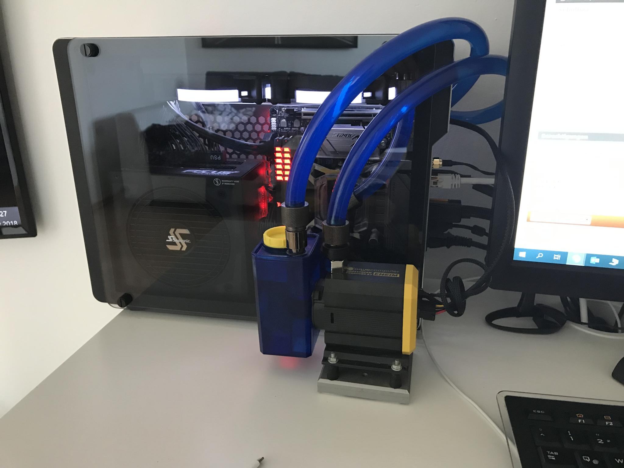

Dann könntest du auf die externe Lösung verzichten. Einen AGB bekommst du vermutlich noch ins Gehäuse, ansonsten ginge es bestimmt sogar komplett ohne
Leider ist meine EK Pumpe defekt - werde mir jetzt die Aquacomputer Next mit Heatkiller Top holen. Als Zwischenlösung dient nun mein uralt Eheim mit Innovatek :)

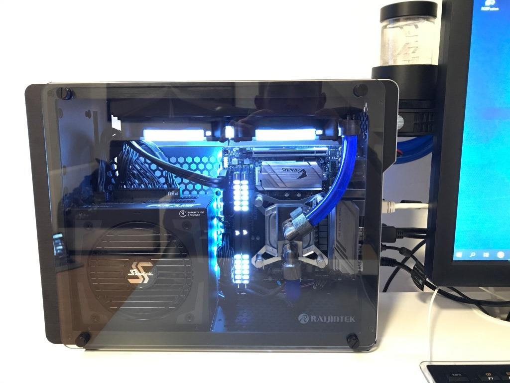

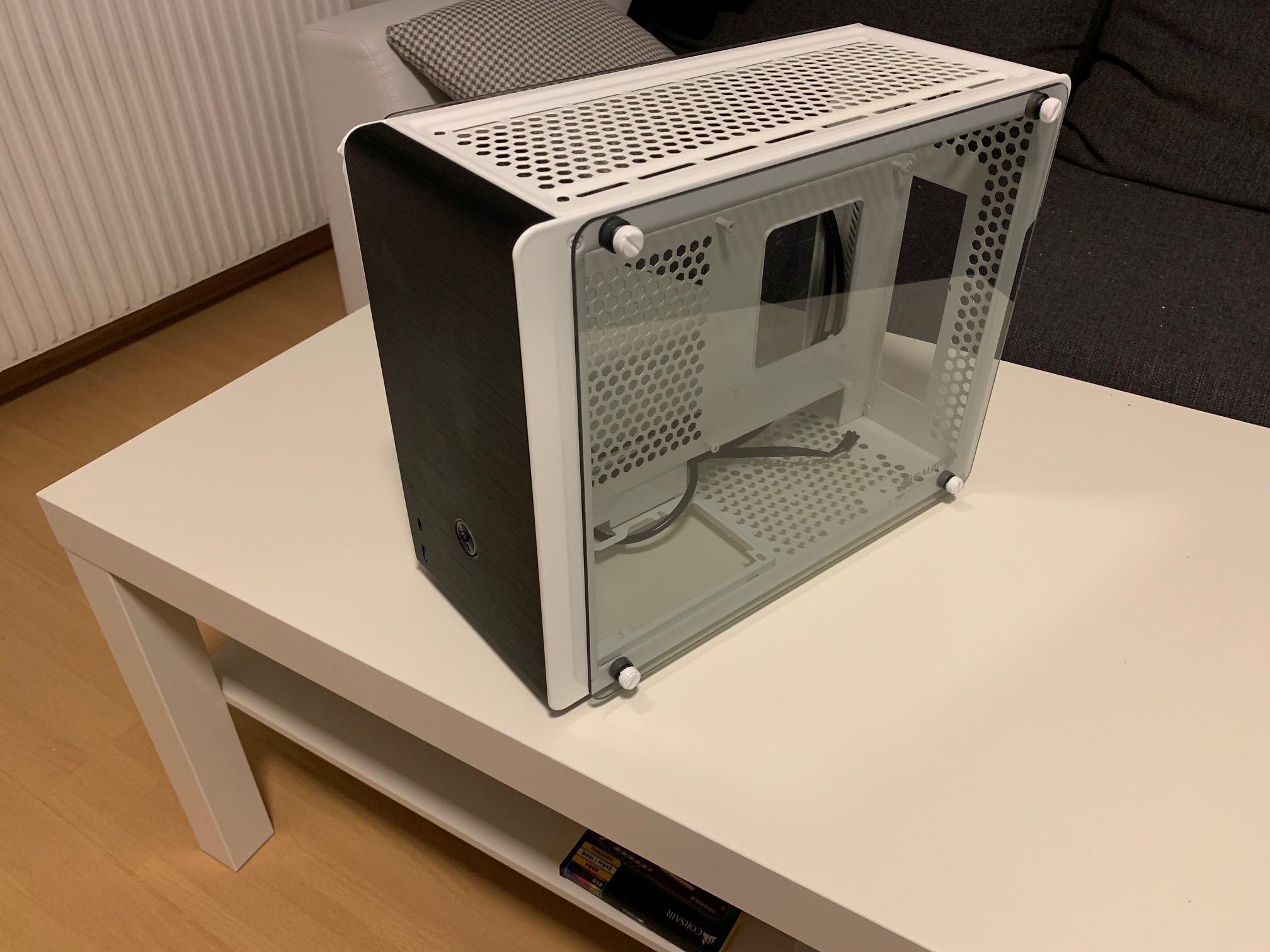

Sooo da mir schwarz nicht so sehr zugesagt hat und es das Gehäuse leider nicht in weiß gibt, habe ich es nun Pulverbeschichten lassen. Hier das Ergebnis

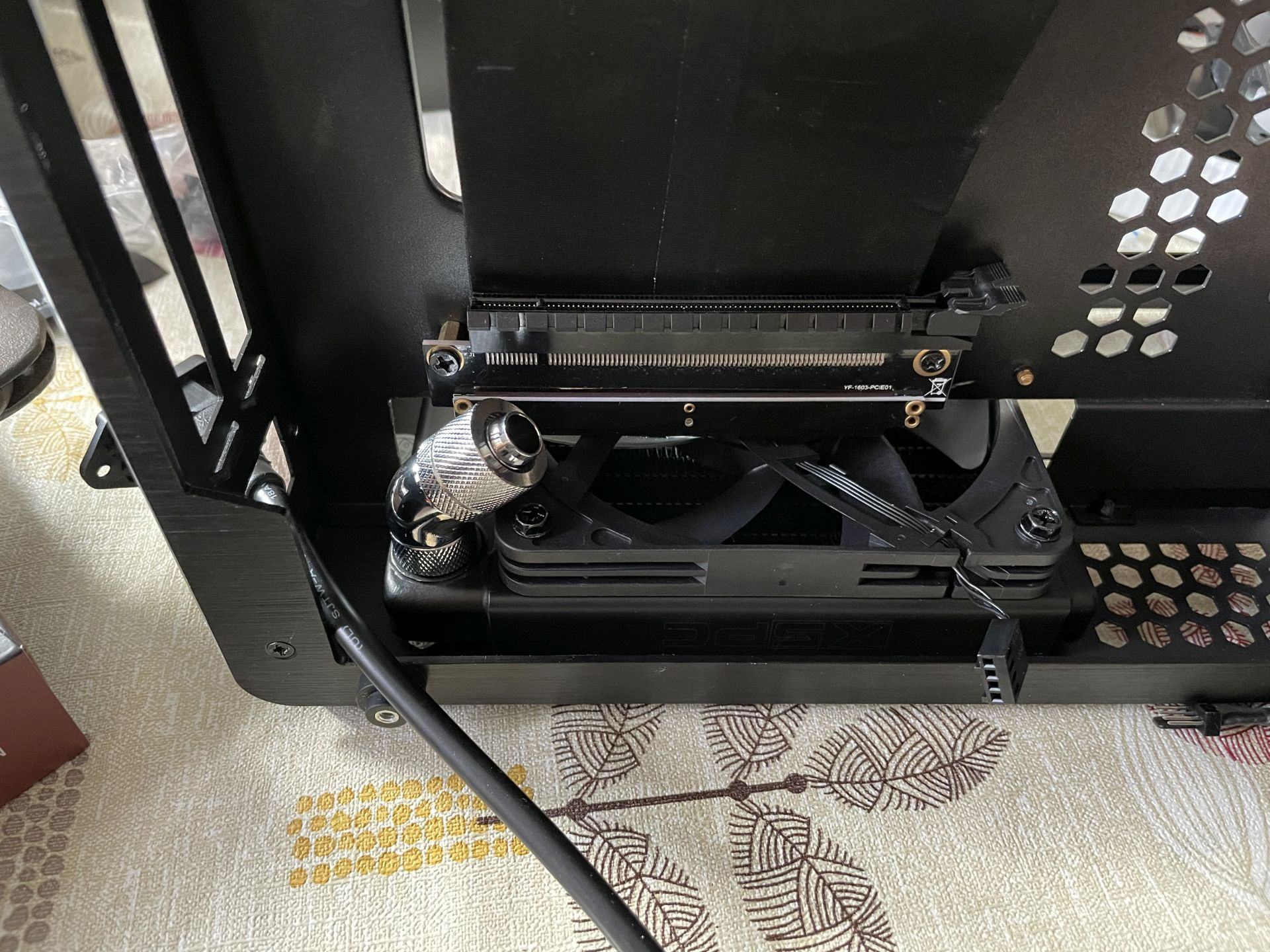

Damit der XSPC im unteren Teil des Gehäuses Platz nehmen konnte, musste ein klein wenig das Gehäuse bearbeitet werden:

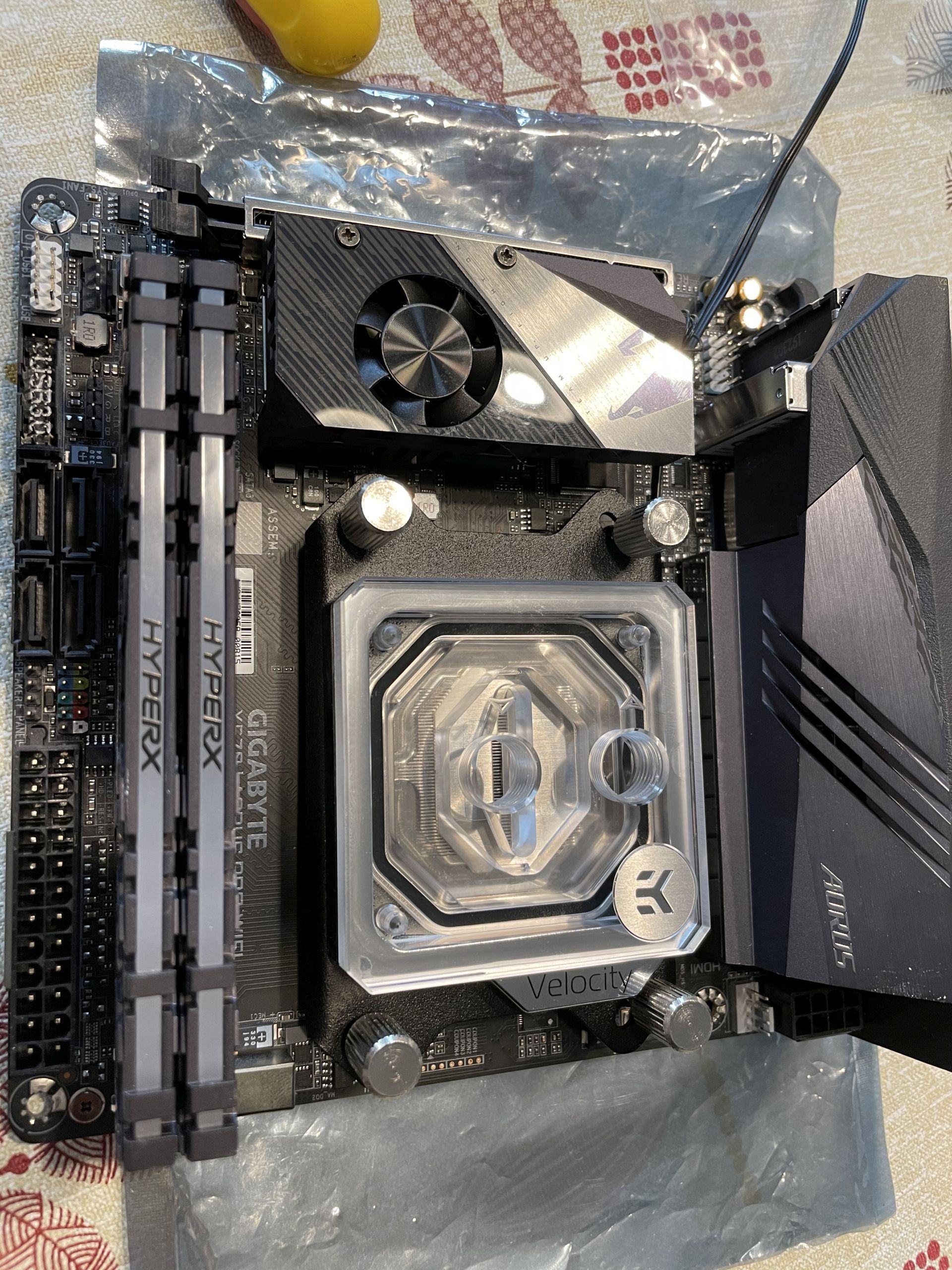

Nachdem nun die beiden Radiatoren verbaut waren, ging es nun beim CPU Kühler weiter. Durch die invertierte Anordnung des Mainboards im Gehäuse, wollte ich den CPU Kühler nicht verkehrt herum montieren, da sonst der Schriftzug auf dem Kopf gestanden hätte. In wieweit dies die Kühleigenschaft des Kühlblocks eventuell beeinflusst habe ich nicht getestet.
Nachdem dies erfolgt war, gab ein erstes Probestecken um zu sehen, ob alles so passte, wie ich es mir vorgestellt hatte.

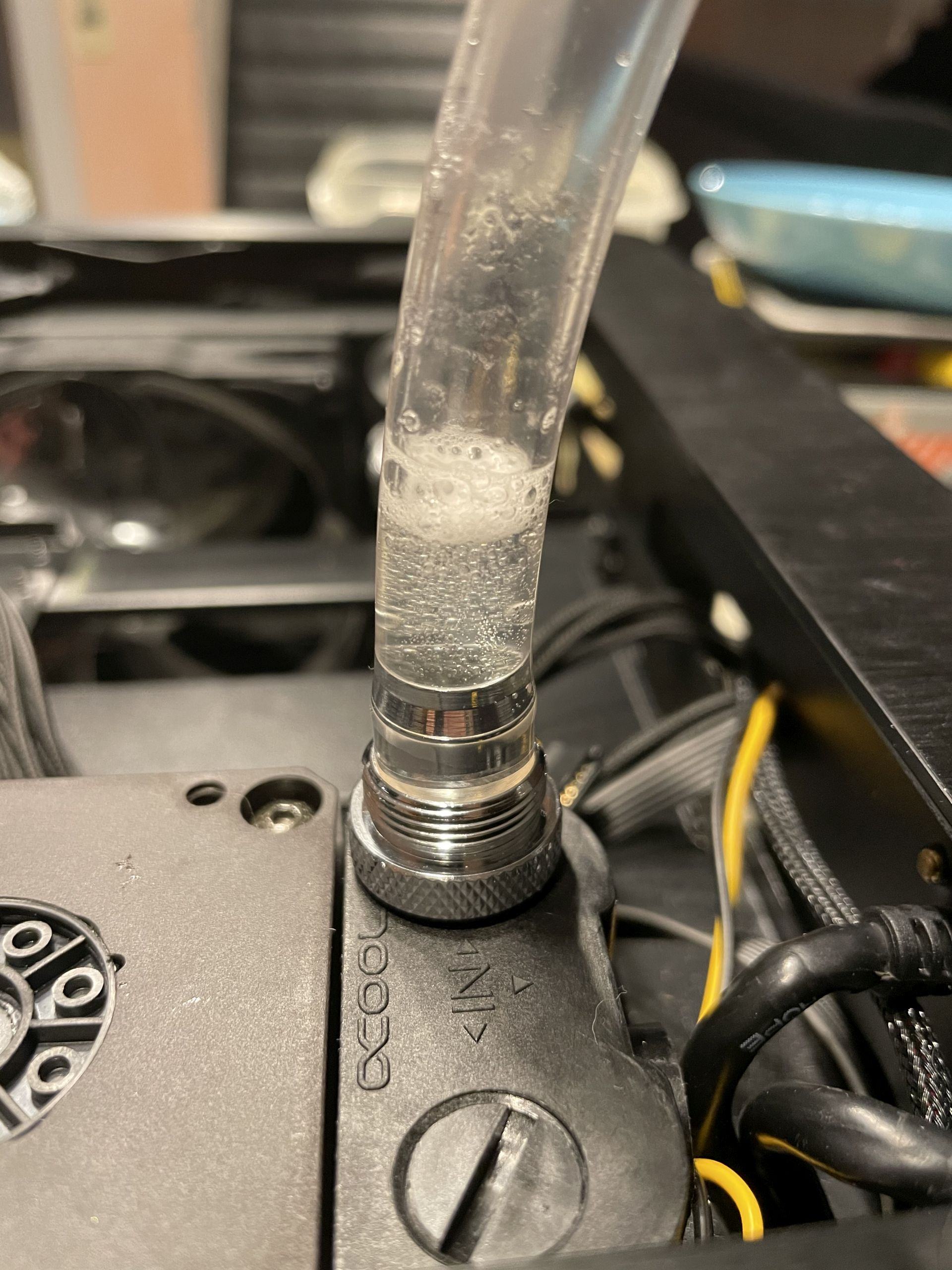

Ursprünglich sollte die AGB + Pumpe über dem Netzteil angebracht werden. Leider stellte sich jedoch heraus, dass der Platz nicht ausreichend ist und somit ein neuer Platz für die Kombi gefunden werden musste.
Der AGB ist eigentlich für 1U (HE) Server gedacht und somit war ich schon ein wenig skeptisch auch im Bezug auf die benutze Pumpe (DDC310 von Alphacool). Allerdings bin ich doch positiv überrascht von der Kombi.
Die Pumpe fand ihren Platz auf der anderen Seite, was sich im Endeffekt auch positiv auf mögliche Undichtigkeiten auswirkt, da somit bei einem eventuellen Defekt das Wasser direkt aus dem Gehäuse laufen kann, ohne vorher noch das Netzteil in Mitleidenschaft zu ziehen.
Somit wurde dann nun die Verschlauchung fertig gestellt und mit dem Befüllen des Kreislaufs begonnen.
Dieser Bereich ist der kleine AGB für die Wakü :d , damit die Luft besser entweichen konnte habe ich noch ein Stück Schlauch benutzt um dem AGB ein klein wenig mehr Volumen gegeben. Somit wurde das Entlüften beschleunigt und man konnte das Gehäuse drehen und wenden um die Luftblasen aus dem System zu bekommen.
Ihr Erinnert euch noch an die Überraschung, die noch aussteht ? Naja durch das Umsetzen der Pumpe hatte sich auch die Flussrichtung gedreht, nur leider habe ich vor dem Befüllen nicht mehr die Flussrichtung des CPU Kühlers vor dem Befüllen geprüft und somit hatte ich dann zwar ein entlüftete Wakü, jedoch die falsche Flussrichtung am CPU Kühler :(
Leason learned: Kontrolliere immer nochmal die Flussrichtung bei den Komponenten, bevor man mit dem Befüllen anfängt :d
Deswegen ist auch auf dem letzten Bild die beiden Anschlüsse vertauscht um diesen Fehler zu korrigieren. Schraubzwingen und Spritzflasche sei dank, konnte ich diesen Fehler ohne komplette Entleerung des Kreislaufs beheben.
