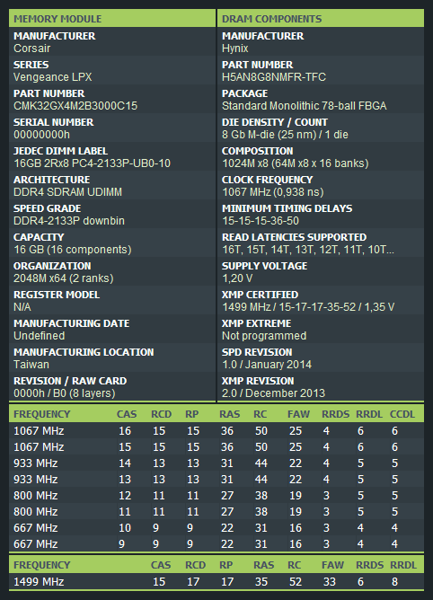

Wenn beide einzeln laufen lade dir bitte mal das Programm Thaiphoon Burner herunter und lese das SPD Profil aus.
Programm öffnen -> auf Read klicken -> auf Read SPD on ... klicken -> das angezeigte Bild hier posten.

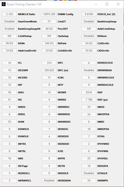

Ja hier ist das foto. Ich hatte ja die hoffnung das wenn ich die gleichen nur mit mehr kapazität habe das es so einfach klappt wie bei den vorheri
gen.
Ich nenne jetzt mal ein paar Einstellungen. Sind alle im Advanced Mode im Ai Tweaker zu finden.
DOCP Profil laden
RAM auf 2666 reduzieren
SOC manuel auf 1.10V
RAM Spannung auf 1.40V
Timings auf CL16-18-18-18 (die ersten vier von oben unter Timing Configuration)
GearDownMode auf Enabled
