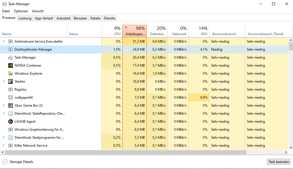

ich hab das Gefühl, dass bei dem letzten WIndows Update irgendwie was schief gelaufen ist. Zumindest kommt es mir so vor, dass seitdem dieses Problem besteht.
Im Idle ist die Auslastung des RAM meist zu 97-99%. Nach einem oder zwei Neustarts isses meist weg. Komtm dann aber am nächsten Tag wieder.

@Sladen beide Bilder sind so sortiert, dass Prozesse die am meisten RAM futtern oben stehen und bevor ich wahllos irgendwelche evtl. relevanten Prozesse da beende wollte ich vorher mal fragen.
Man sieht nicht alle Prozesse, wenn die z.B. unter anderen Benutzer laufen. Bei mir knallt mein SQL Server alles weg und das wird auch nicht im TM angezeigt
@Saphrex ok das klingt schon einleuchtender. Theoretisch gibts an dem PC nur einen Benutzer. Werd da aber morgen nochma genauer reinschauen und evtl. Nen vollständigen Screenshot machen
Oder ein Miner, der SVM nutzt, allein die CPU Temperatur verrät dir ob jemand CPU Zeit bzw. Leistung klaut.
Bsp. Taskmanager zeigt dir 10% aber Lüfter laufen mit Full-Speed und der Kühler ist hot.
Lad dir mal den Process Explorer runter und schau mal was da alles läuft:

Hallo zusammen, möchte mich nochmal zu Wort melden.
erstmal vielen Dank für die Hilfe. Anscheinend lag es an der Software der Killer Netzwerkkarte.
habe diese deinstalliert und ein paar Tage lang getestet. Bisher ist das Problem nicht mehr aufgetaucht.
