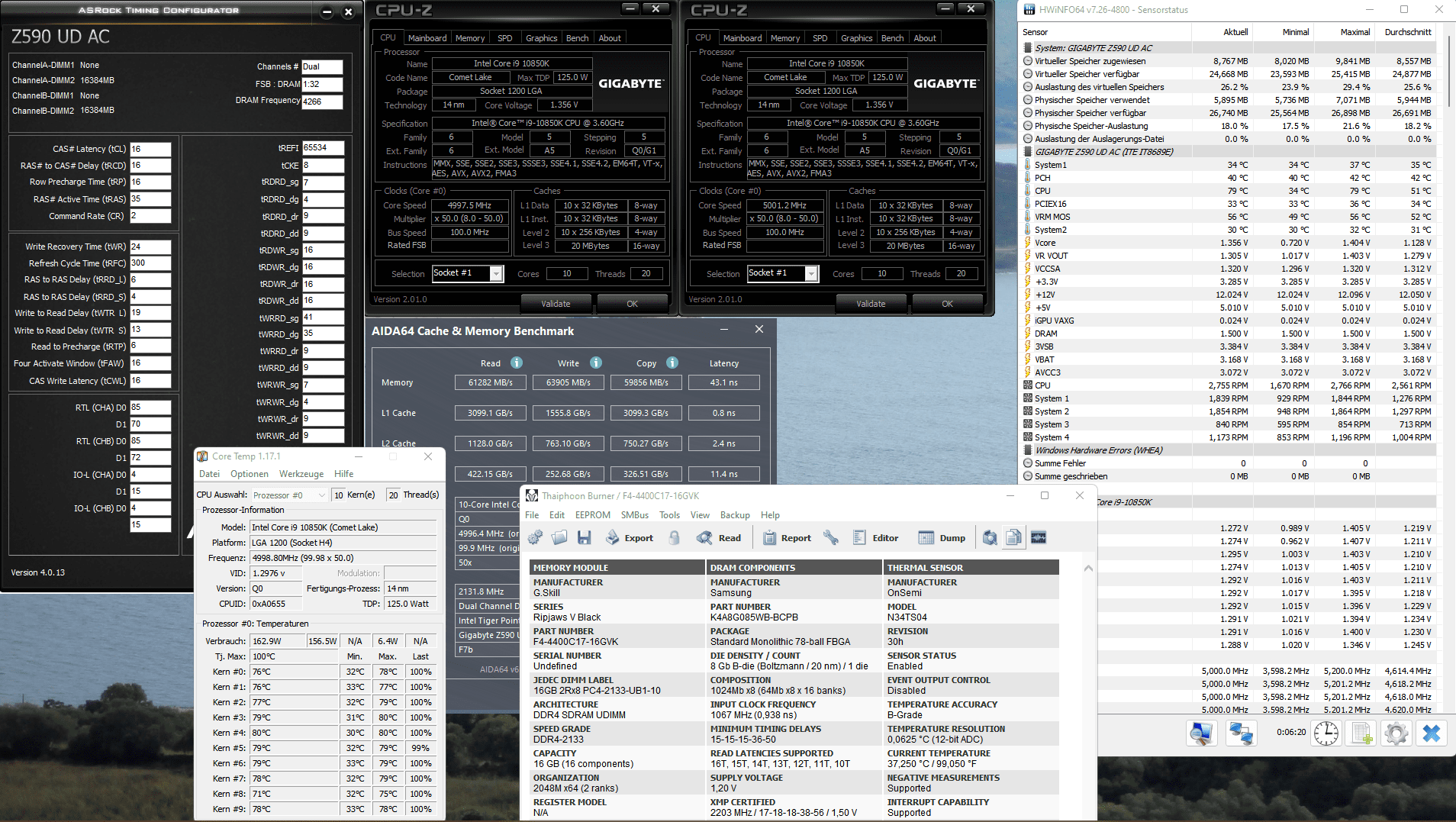

hab grade wohl rausgefunden, dass er "stabil" bis 4000 "hochfährt", ich also ins Uefi komme. Ab 4100 klappt das auch bei timings von 19-19... nicht. habe grade noch nicht mehr getestet wollte das nur schnell rückmelden.
habe gerade die timings auf 16-16-16-36.
Muss mich mal weiter einlesen und/oder mehr Zeit zum testen investieren. Schon ganz nice bis jetzt. würde das in etwa so lassen wenn hier keiner grobe verbesserungsvorschläge sieht. schade um die ungenutzten 400 MHz aber solche timings habe ich mit dem alten kit nie hinbekommen.

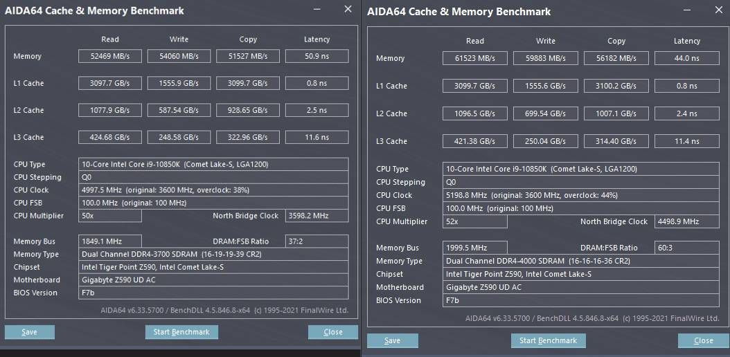

Hier mal zum Vergleich links der hynix und rechts der b-die wie er gerade läuft.
Da hat bei DDR4-3700 aber was nicht gestimmt. Da müsste mindestens >55GB/s R/W/C zu sehen sein.

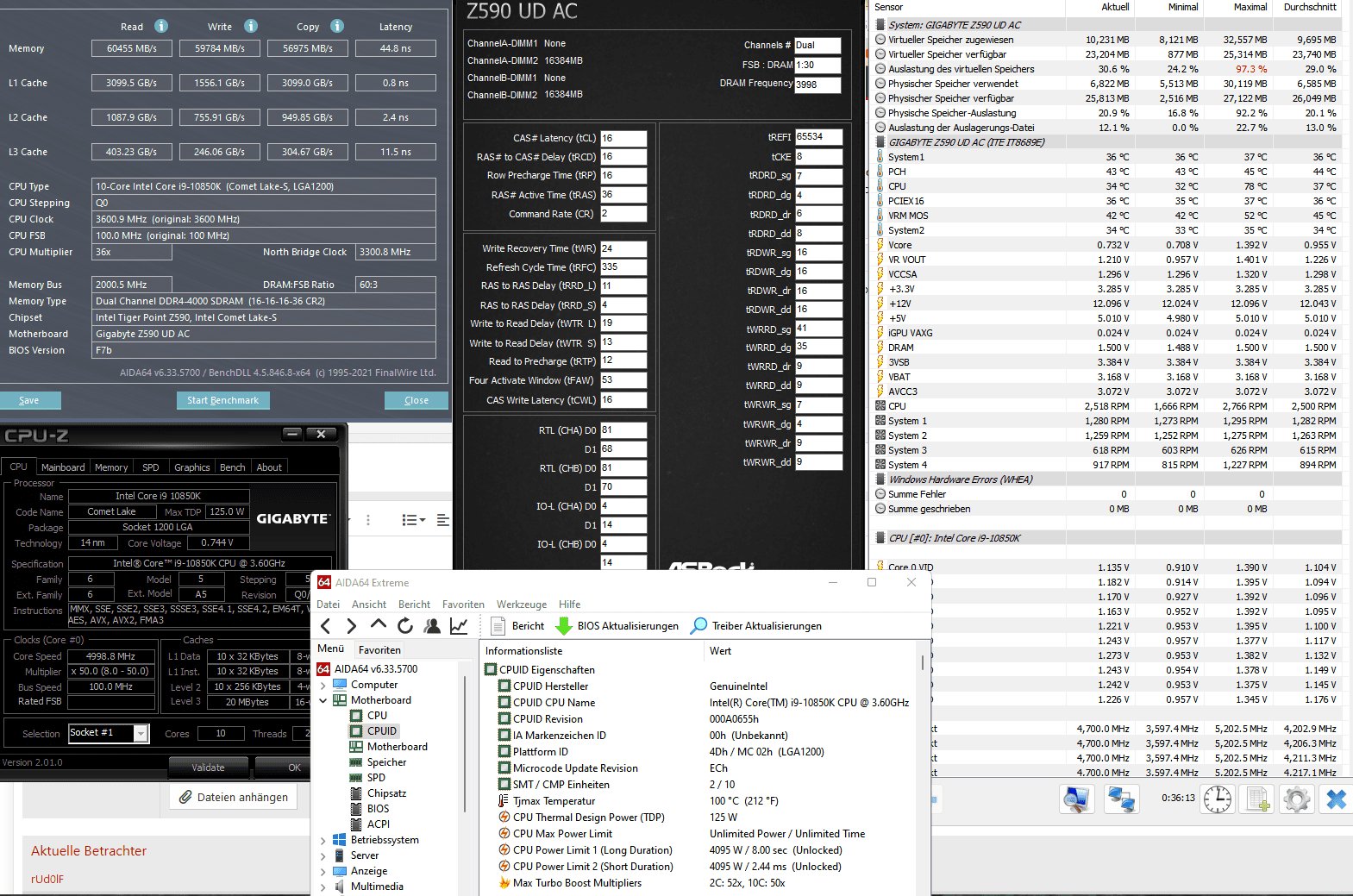

Hey! Hier scheint DOCH noch nicht das Ende der Fahnenstange erreicht zu sein :devilish:
Habe soeben 4266 ans laufen gebracht. Werde natürlich noch weiter testen aber bislang rennt die Sau. Die letzten Millisekunden bis unter ~40ns würde ich zwar gern noch sehen aber bislang bereue ich die Investition nicht.
Wollte nebenbei auch mal mein Lob an den Ersteller DIESES Threads aussprechen. (y) Sehr viel Nützliches steht da. Zuvor mit dem Hynix Kit ließ sich davon aber so gut wie NIX anwenden ohne dass die Kiste den Dienst versagt. Von daher Danke dafür. Vielleicht schreibe ich nun auch lieber dort weiter. Danke an alle die sich hier eingebracht und sich Gedanken gemacht haben. ✌️

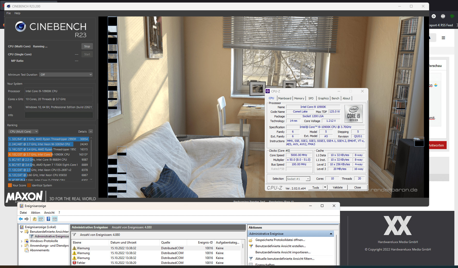

Jemand noch handfeste Tips bzgl. Ramtimings? QVL
Der 10900K hat eine Prediction von 93. Die 4400MHz Ram laufen zurzeit mit 1.25 vccsa/io. Mein Kühler kommt leider nur auf ~160pts. Aber ich glaube die CPU ist Hammer.
