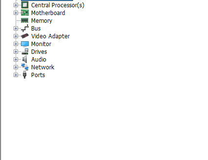

Wenn der RAM nicht erkannt wird, braucht HWInfo auch gefühlt eine Stunde zum Laden, beim Schritt, "Analyzing Memory Configuration"
Den RAM habe Ich aus und wieder eingebaut, außerdem ein Software Update erzwungen, keine Besserung.

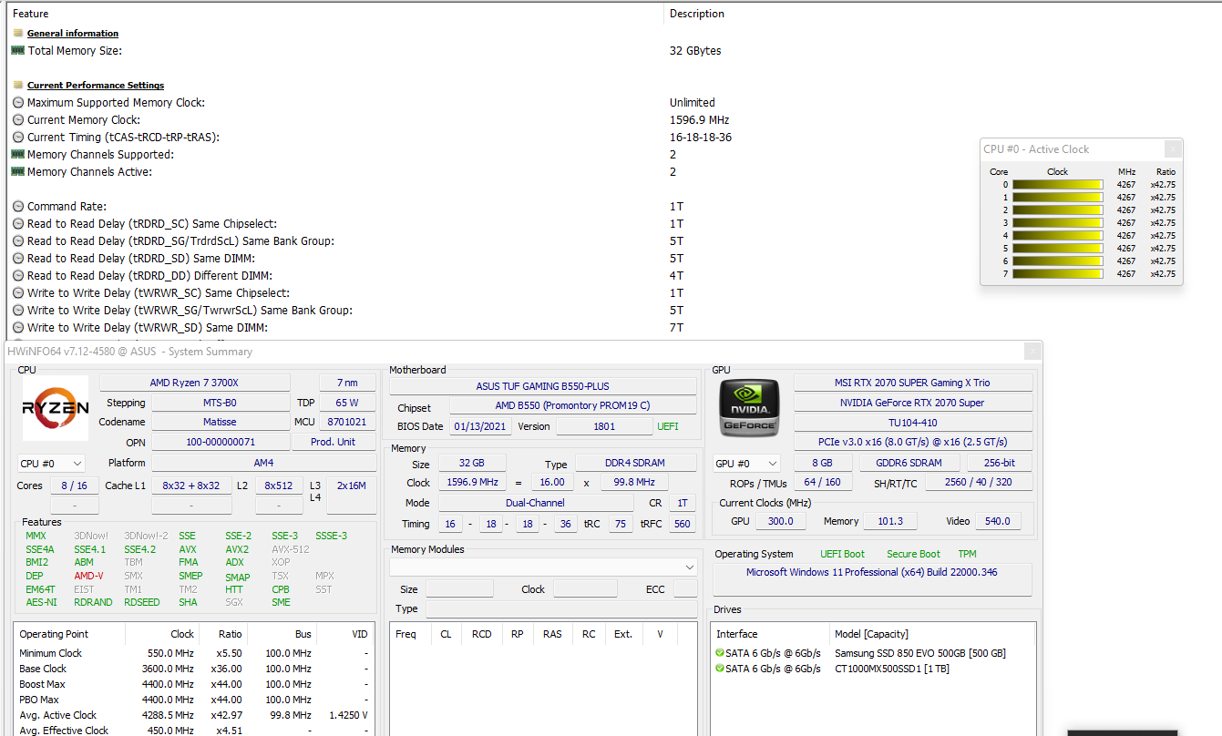

Habe mal ein Bild mit angehängt, wie es in HWInfo aussieht.
Auch scheint mir der CPU Takt etwas hoch zu sein, ist nicht übertaktet, oder sieht das normal aus ?
Dieser schwankt aber natürlich die ganze Zeit zwischen 3,4 und 4,3
Die Kategorie "Memory" lässt sich auch nicht ausfahren.

iCue wird den Zugriff auf den RAM durch HWInfo blockieren. Kannst du relativ einfach testen, in dem du iCue (und seine Hintergrundprozesse) vor dem Start von HWInfo beendest/anhältst.

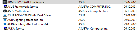

Ich habe nichts selbst installiert.
In der Systemsteuerung, habe Ich diese Programme gefunden, Armoury und Aura können glaube etwas damit zu tun haben.
Ich sehe auch im Task Manager, dass der Armoury Dienst am laufen ist.
Was soll ich davon deinstallieren oder überhaupt etwas deinstallieren ?
Armoury Crate im BIOS deaktivieren, dann in Windows deinstallieren.
