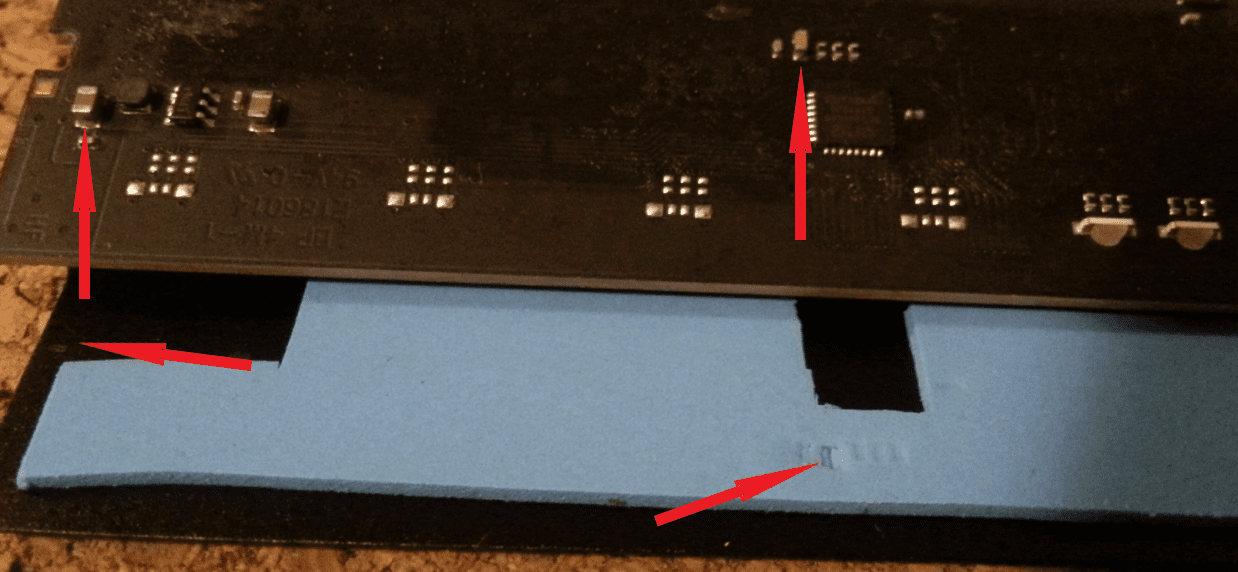

Hab tatsächlich ein Bild gefunden, die Dinger da waren das glaub ich.
Das mit dem Pad ausschneiden ist ne gute Idee ja, war mir bis jetzt gar nicht aufgefallen.. Dann sollts wohl keine Rolle spielen, denn das Pad selbst ist ja nicht leitfähig & das Bauteil scheint den HS wohl so oder so nicht zu erreichen.

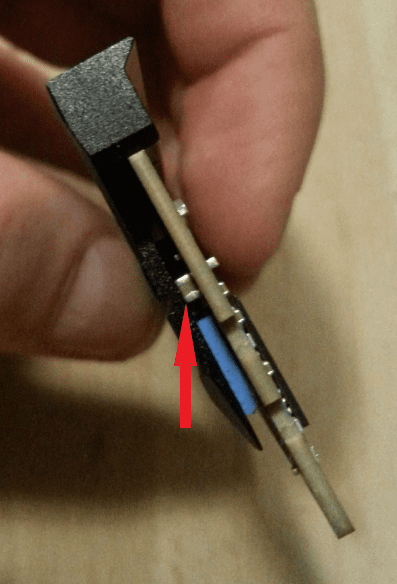

Und das wo der Pfeil drauf zeigt war mein Opfer beim ersten Kit - da bin ich zu tief mit dem Messer rein und hab das kleine Ding da abgebrochen :haha:

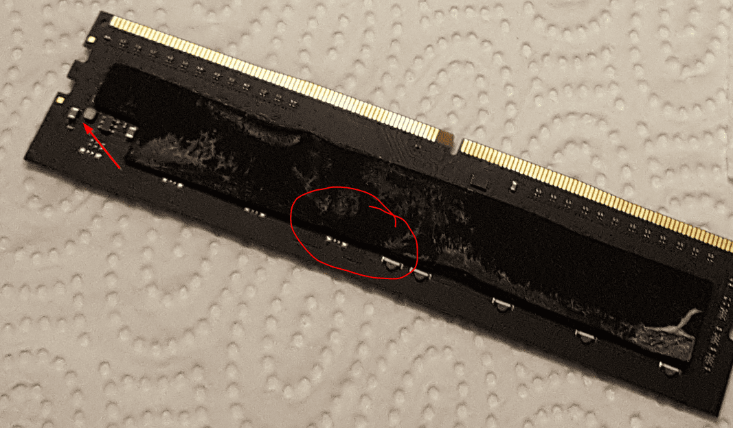

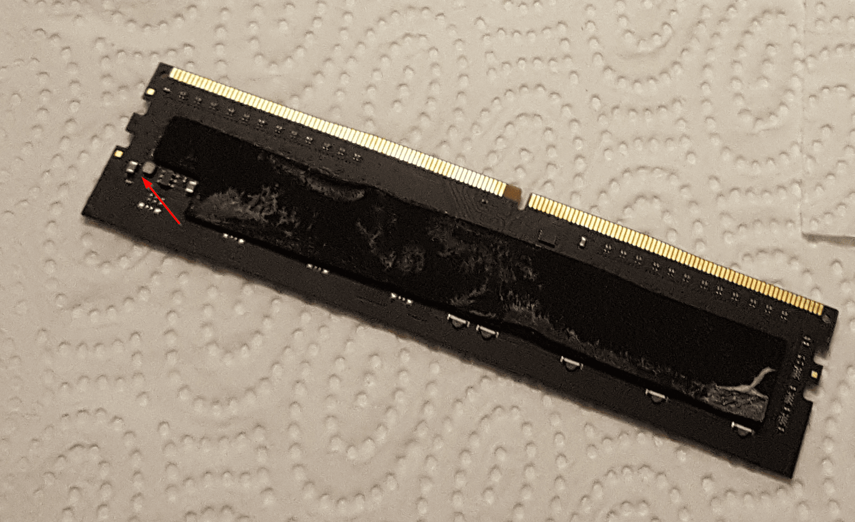

ABER - ich hab jetzt gleich nach der Arbeit losgelegt und mal gekuckt was da jetzt unter den Kühlern los ist und recht schnell gesehen was das Problem ist, jetz wo ich danach gekuckt hab:
Der hier sitzt am Kühler auf - das ist genau das Teil, das auf deinem Bild mit dem Pfeil markiert ist, siehe auch unten:
Der markierte Bauteil in der Mitte oben drückt sich auch durchs Pad und liegt am Kühler an
Das sind die Barrowch RAM Kühler (siehe unten), da ist zu wenig Platz dazwischen für das Kit, hab ich leider beim zusammenbau nicht drauf geachtet... ich hab jetzt alle Kühler entfernt und siehe da: sogar der vermeintlich kaputte Riegel der garnichtmehr ging, läuft wieder ganz normal! Kein fiepen mehr...

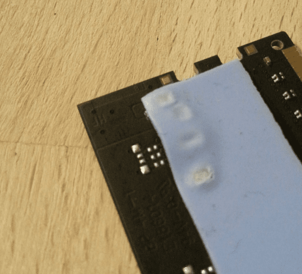

Ich hab jetzt mal rumprobiert mit anderen Pads und die mal für ein paar Minuten so verbaut - die Bauteile drücken sich stark, aber nicht ganz durch (siehe Bild)... hab 2 Module wieder mit Kühlern eingebaut, bisher fiepen sie noch nicht. Aber bin mir unsicher ob ich das so lassen will... eventuell drücken sich die Bauteile irgendwann ganz durchs Pad, kriegen wieder Kontakt und das Spiel startet erneut? 🤔

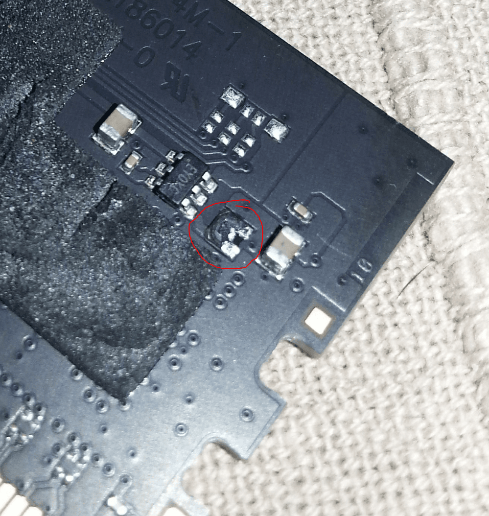

Ich hab mal ein Bild davon gemacht (garnicht so leicht sowas kleines so zu fotografieren das man es auch erkennen kann), hat mir nicht so ausgesehen als wäre das zu retten, daher garnicht drüber nachgedacht. Allerdings ist der Bauteil (what ever it was) sowieso runtergefallen und war weg... mittlerweile hat ihn sicher der Staubsauger mitgenommen ;)
