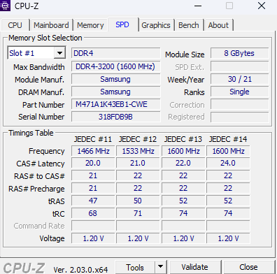

Du musst schon richtig schauen. Unter dem Reiter SPD findest du alle Details zum verbauten RAM.

Wenn ich das richtig sehe aus den CPU-Z-Screenshot wird eh ein Kompletttausch auf 2x 16 GB Riegel notwendig?
Slot 1 hat 8 GB und 16 GB sind schon drin, ingesamt stehen aber nur 2 Slots zur Verfügung?
btw: die Screenshoots sind NICHT von dem HP ! Die sind von meinem Notebook.

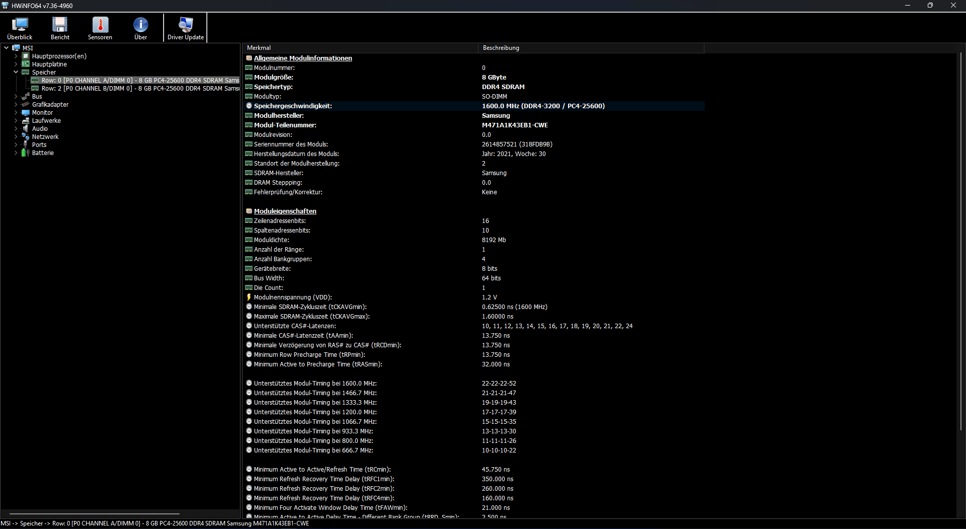

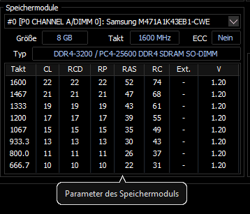

Und in HWInfo bekommst du deutlich mehr Info´s :)
(Hauptscreen)
(Details)

Ja, ich zeig ihm nur, wo er die nötigen Info´s findet, da er ja meinte, das man bei CPU-Z und/oder HWInfo die Infos nicht bekommt :)
