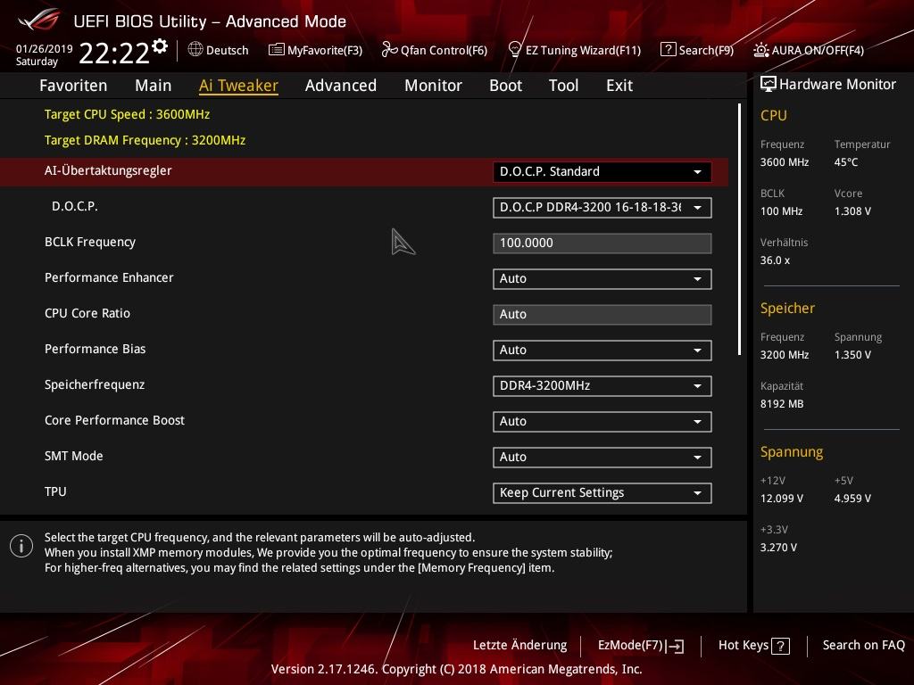

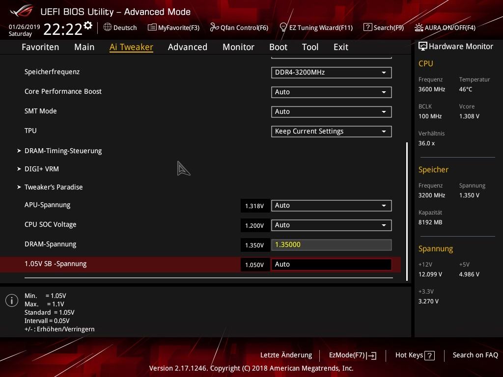

Hallo zusammen!
Anfang des Jahres habe ich mir seit gefühlten Ewigkeiten mal wieder einen PC zusammengestellt und seitdem ein Problem welches sich in scheinbar mehrere aufteilt.
Und zwar stürzte mein PC bei Spielen (insbesondere bei GTA V, hier zuverlässig nach ca. 0,5-1h) mit einem BSOD ab, mit der Fehlermeldung:
This was probably caused by the following module: hardware.sys (hardware)
Bugcheck code: 0x1A (0x41792, 0xFFFFC581102F9440, 0x100000000000, 0x0)
Error: MEMORY_MANAGEMENT
Bug check description: This indicates that a severe memory management error occurred. A corrupted PTE has been detected.
This might be a case of memory corruption. This may be because of a hardware issue such as faulty RAM, overheating (thermal issue) or because of a buggy driver. This problem might also be caused because of overheating (thermal issue).
A third party driver was identified as the probable root cause of this system error. It is suggested you look for an update for the following driver: hardware.sys .
Google query: hardware.sys MEMORY_MANAGEMENT
seitdem ist diese Fehlermeldung mein Begleiter während der Fehlersuche.
Auch hatte ich einmal einen BSOD mit dem Grund meines GraKa Treibers, welchen ich aber mit einer Neuinstallation beheben konnte.
Danach folgte ein BSOD mit der Fehlermeldung:
This was probably caused by the following module: win32kfull.sys (0xFFFFFAC95A09D617)
Bugcheck code: 0x3B (0xC0000005, 0xFFFFFAC95A09D617, 0xFFFF8A0A1DBF0800, 0x0)
Error: SYSTEM_SERVICE_EXCEPTION
file path: C:\Windows\system32\win32kfull.sys
product: Microsoft® Windows® Operating System
company: Microsoft Corporation
description: Full/Desktop Win32k Kernel Driver
Bug check description: This indicates that an exception happened while executing a routine that transitions from non-privileged code to privileged code.
This appears to be a typical software driver bug and is not likely to be caused by a hardware problem.
The crash took place in a Microsoft module. Your system configuration may be incorrect. Possibly this problem is caused by another driver on your system that cannot be identified at this time.
Seitdem ist der Fehler MEMORY_MANAGEMENT der ständig auftauchende Grund.
Ich habe daraufhin einen MemTest durchgeführt, welchen ich hier Anhang anzeigen Ergebnisse MemTest.zip einmal hochgeladen habe.
Im Anschluss habe ich jeden Riegel einzeln ausprobiert ohne ein Problem. Sobalt aber beide stecken, kann ich nicht einmal mehr ordentlich den PC hochfahren, da nach einigen Sekunden auf meinem Desktop sofort wieder ein BSOD auftaucht mit dem MEMORY_MANAGEMENT Fehler.
Mein System:
Pozessor: AMD Ryzen 5 2600X
Mainboard: ROG STRIX B450-F Gaming
Arbeitsspeicher: Corsair Vengeance LPX LP 16GB 3200MHz
Grafikkarte: GeForce RTX 2080
Netzteil: 550 Watt be quiet! Straight Power 11 Modular 80+ Gold
Betriebssystem: Win 10 64bit
Hat jemand eine Lösung für dieses Problem?
Vielen Dank schonmal im Voraus für die Hilfe!
