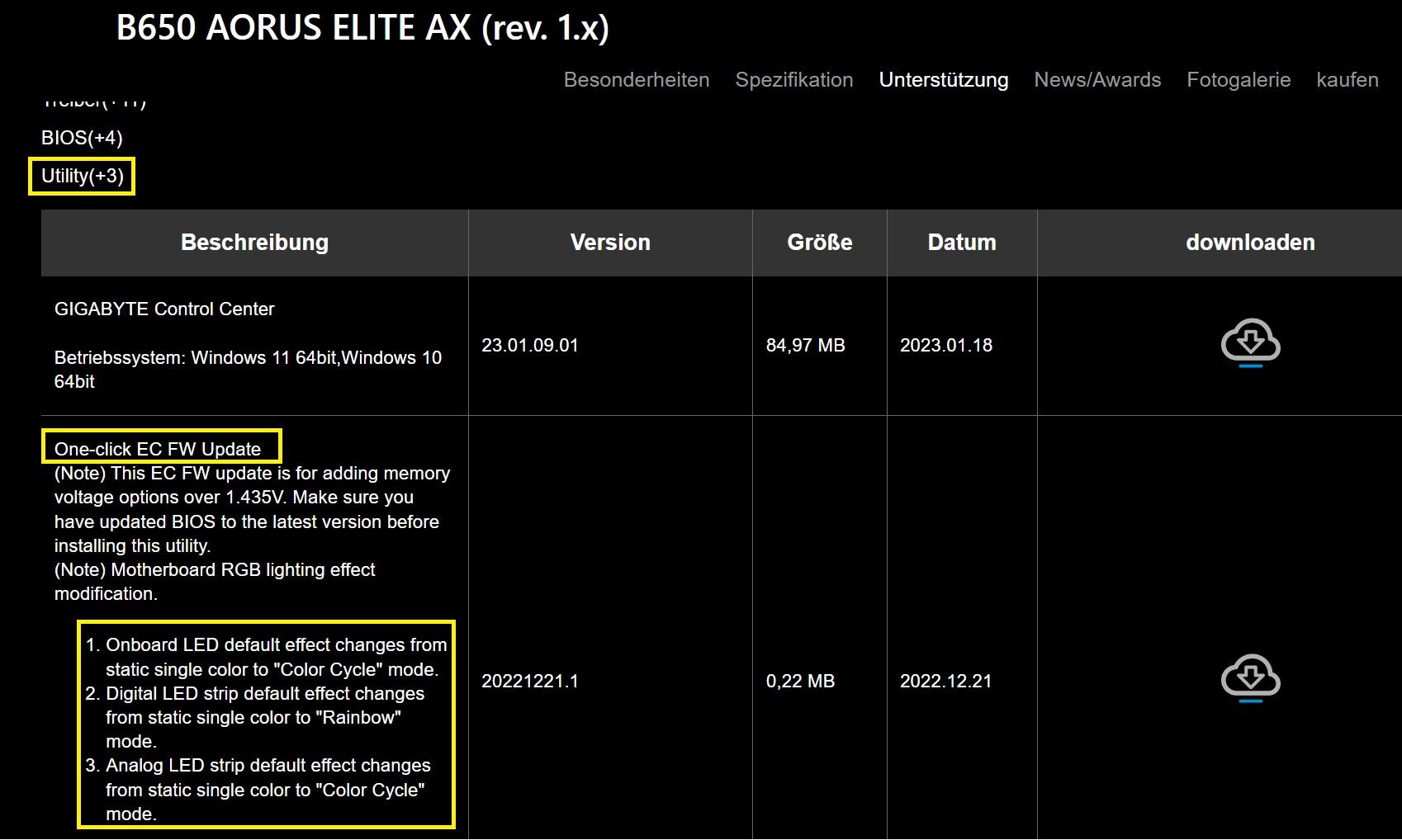

Du kannst am Embedded Controller die Firmware updaten, der EC ist unter anderem auch für die RGB Effekte zuständig.
One-click EC FW Update: https://www.gigabyte.com/de/Motherboard/B650-AORUS-ELITE-AX-rev-1x/support#support-dl-utility

Danke, das Update hat wie beschrieben dazu geführt, dass sowohl die Lüfter wie auch die Pumpe während des Boots im Regenbogenmodus sind. Waren die Sticks vorher schon immer - leider ist der eine Steckplatz während des Bootvorgangs weiterhin dunkel.
