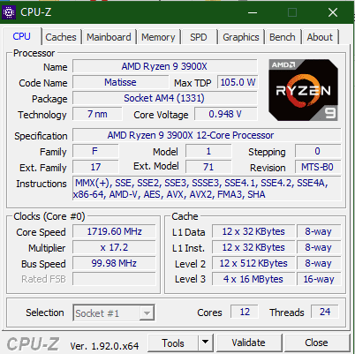

ich habe heute mein BIOS geupdatet und seitdem läuft meine CPU maximal auf 1720MHz und mein RAM auch nur auf maximal 1800MHz.

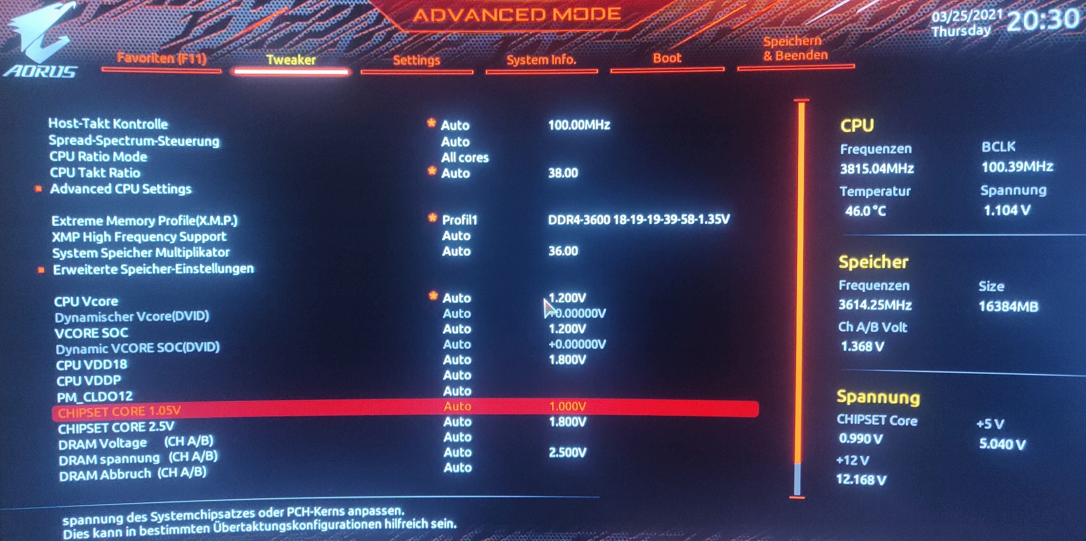

Ich habe im BIOS nachgeschaut ob vielleicht das XMP-Profil deaktiviert wurde aber war es nicht es ist immer noch das 3600MHz Profil ausgewählt:
Laut CPU-Z ist der Multiplikator von der CPU und die maximale Frequenz des XMP-Profils anders:
Ich hab auch das x570 Master, allerdings noch nicht geupdated, aber Ich vermute einfach nur die Stromsparfunktion ist da aktiv, weil dein Rechner sich im idle befindet.
Du solltest mal ein Last-Szenario produzieren (prime95 o.Ä. laufen lassen), dann sollte die CPU hochtakten.
ist vollkommen normal.
1800MHz DDR → 3600MHz Taktangabe
Da sollte bei dir vorher auch nichts anderes gestanden haben.
Ist dass das erste mal, dass du CPU-Z benutzt? (kein Vorwurf, nur eine Verständnisfrage)
wie schon geschrieben, dein Ram läuft auf 3600. Alles gut.

Mache normalerweise auch nur ungern BIOS-Updates diesmal musste ich es aber machen da die Steuerung meiner Wasserkühlung immer wieder die Verbindung verlor.
Ich habe das ganze auch mit Assasins Creed Valhalla getestet gehabt davor hatte ich immer 4200MHz aber jetzt zeigt es mir nur 1720Mhz an. Das gleiche gilt für den RAM er ist nicht über 1800MHz gegangen.
Tatsächlich benutzte ich CPU-Z nicht wirklich oft nur wenn ich neue Komponenten einbaue. Ich meine mich aber erinnern zu können das mir bei CPU-Z bei XMP-3596 auch die 3600MHz angezeigt wurden als ich den RAM eingebaut habe.
Da trügt dich deine Erinnerung.
DDR = Double Data Rate. Du musst das Angezeigte immer mal 2 nehmen.
Zur CPU: geh mal in den Tab "Bench" bei CPU-Z und klicke auf "Stress CPU".
Dann schau mal, was während dem laufenden Stresstest vorne steht.
Die 1800 beim RAM sind korrekt, da läuft nichts falsch. Bei der CPU ist es aber wirklich komisch.

Kann mir nicht erklären warum die CPU nur auf 1720MHz gelaufen ist habe es jetzt mit dem manuellen Übertakten im BIOS auf 4200MHz gestellt und es scheint zu funktionieren. Mit dem RAM habe ich mich anscheinend geirrt. Dankeschön für eure Hilfe :)
