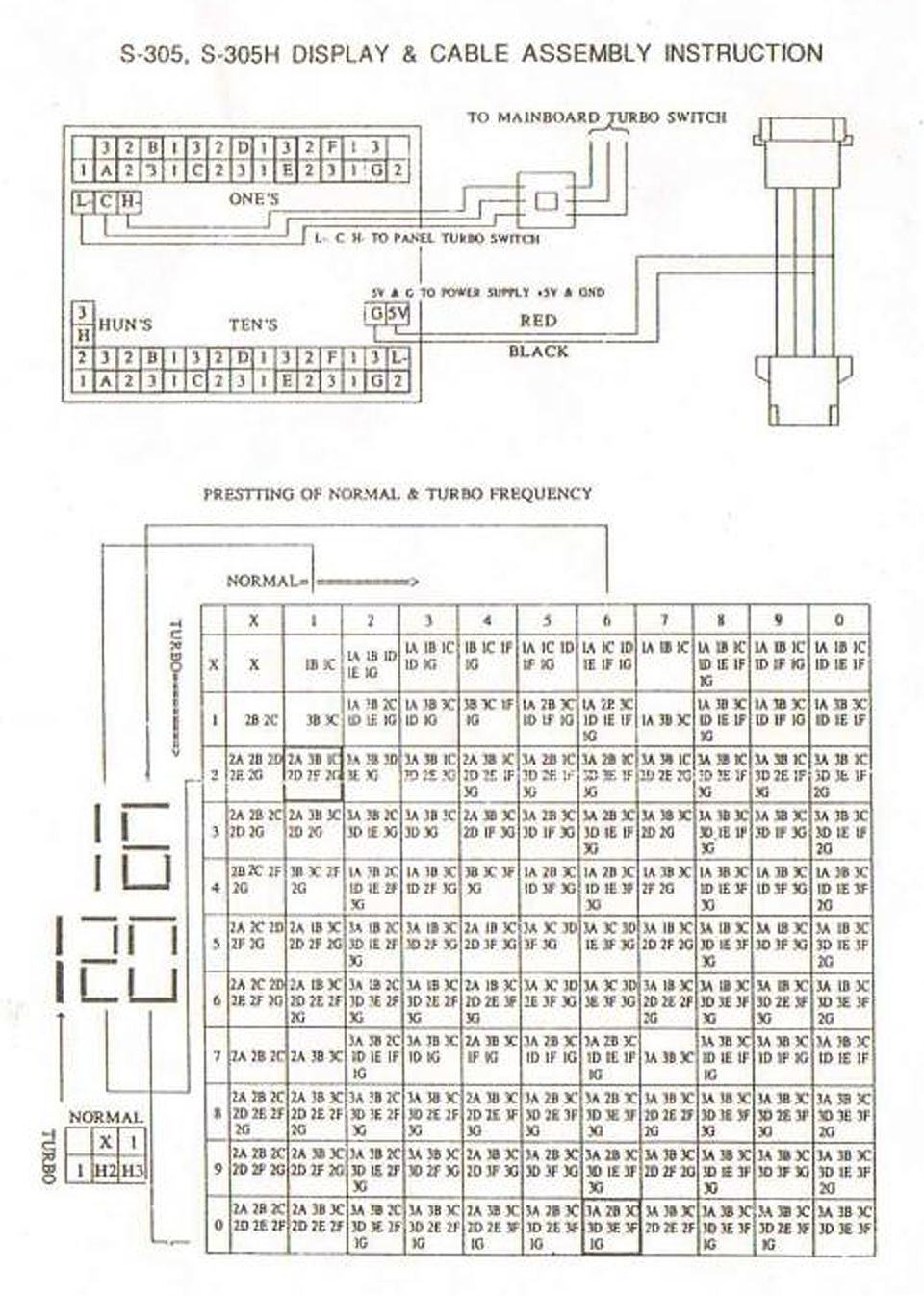

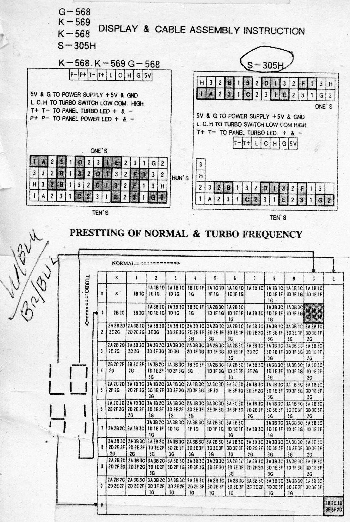

Turbodisplay auf richtige Frequenz "programmiert". Hat vorher nur Hi oder Lo angezeigt, Schalter ist aber ohne Funktion.
Schau dir mal die FSB-Tabelle an. Meistens kann man einen Jumper davon durch den Turboschalter ersetzten und manches Board macht eine solche FSB-Änderung auch ohne Aufhängen mit.
Werde ich mir mal ansehen. Denke aber, dass das Board einen Neustart braucht um die FSB Änderung anzunehmen.
Hinter der Gehäusefront befindet sich eine kleine Platine mit Jumpern. Mithilfe dieser Tabellen kannst du die gewünschte Konfiguration einstellen.
LED display - G-568 K-569 K-568 S305H.jpg LED display - S-305 and S-305H.jpg
Vielen Dank (y) - muss den PC erst ausgraben und genau kucken, ob ich das finde

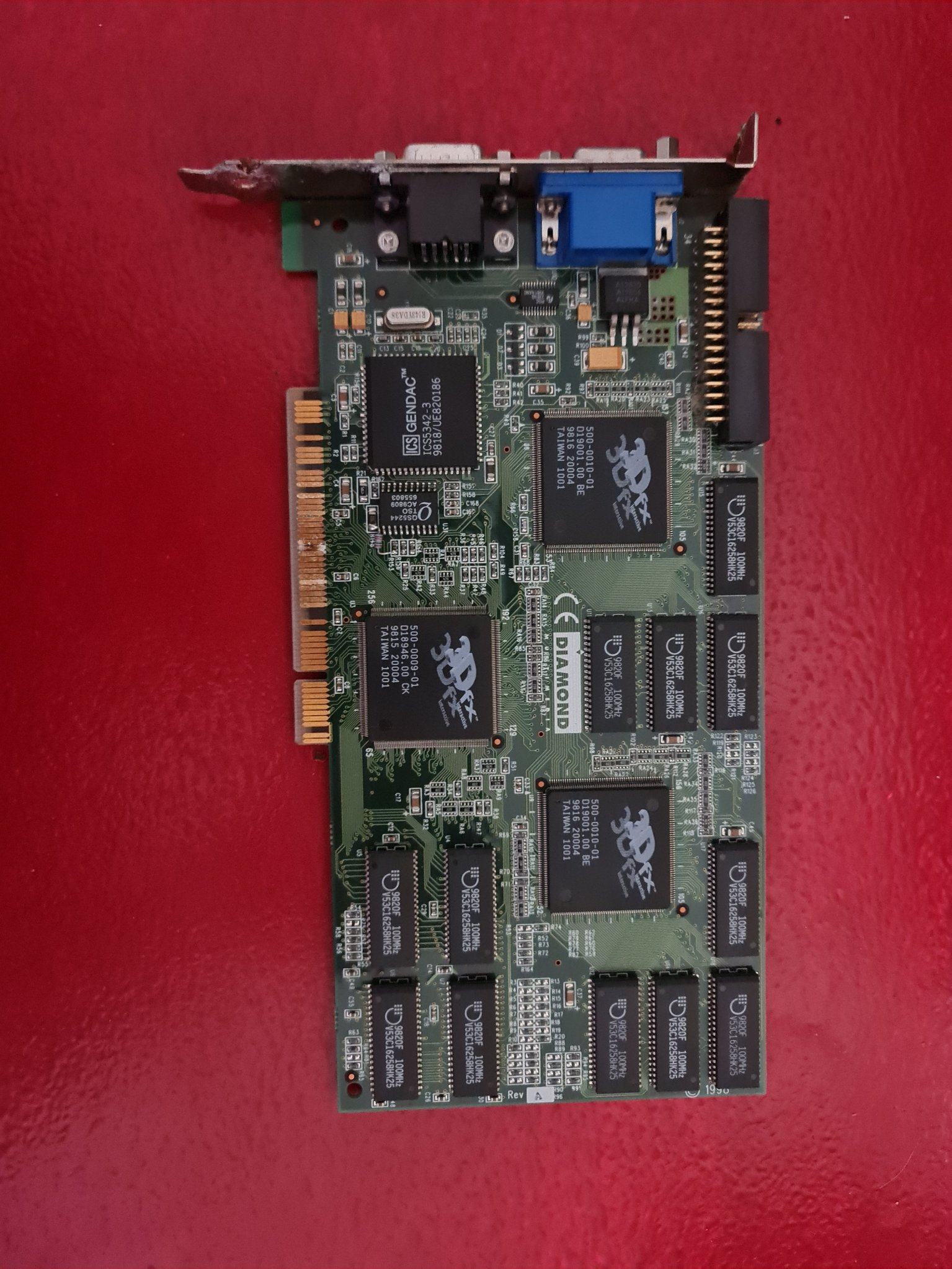

Damals wollte ich unbedingt eine Monster 2 -12 MB haben. Es hat aber nur für die Creativlabs 8 MB gereicht Geld technisch…
War damals auch net schlimm die 4 MB weniger… dafür hatte die aber 102mhz mitgemacht ohne Probleme:)
(An nem Celeron 333)
Ich habe meine Voodoo 2 seit ca 20 Jahren. 1998 war ich 8 Jahre alt, zu dem Zeitpunkt war ein PC für mich noch komplett uninteressant. Was OC angeht weiß ich nichtmal was die mitmacht, will es aber auch nicht wirklich ausprobieren.
