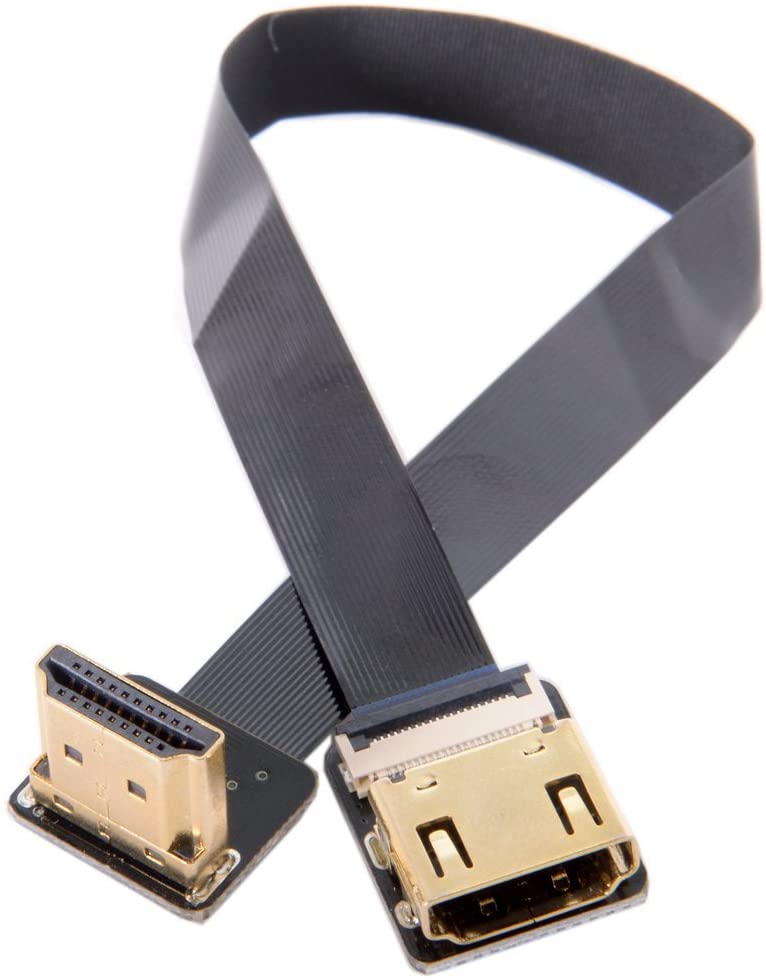

1. Display: 2. Magnetband 3. HDMI Flachband Winkelstecker M/W

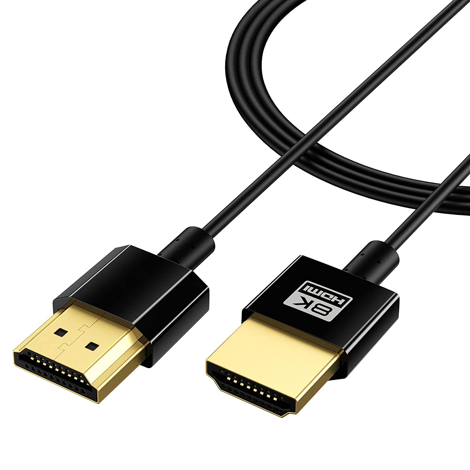

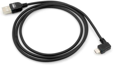

4. Micro USB Winkelstecker 5. Elektriker Gewebe Klebeband 6. HDMI Kabel dünn

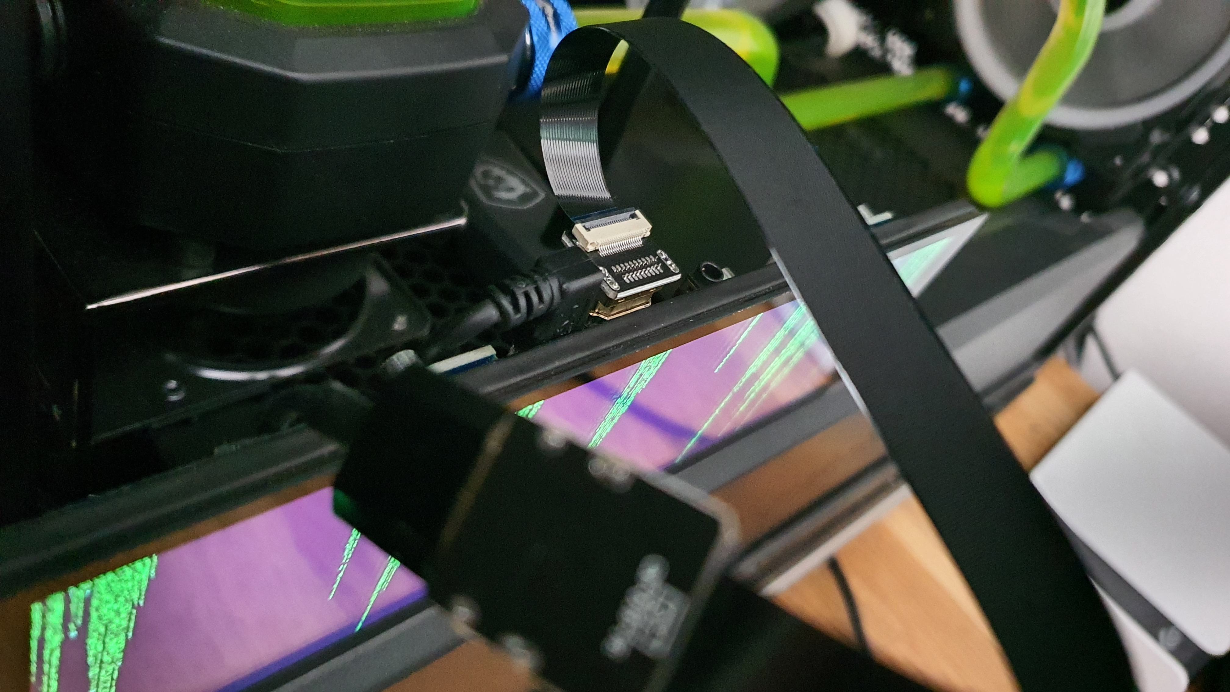

Das Magnetklebeband auf die Unterseite des Displays kleben und damit habe ich es dann direkt auf der Netzteilabdeckung meines Gehäuses fixiert. Hält bombenfest! Das musste ich so machen da ich wegen meiner Beleuchtung zu viele Kabel unter dieser Abdeckung verstauen musste und deshalb keinen Rahmen in diese schneiden kann da das Display darin einfach keinen Platz mehr hat.

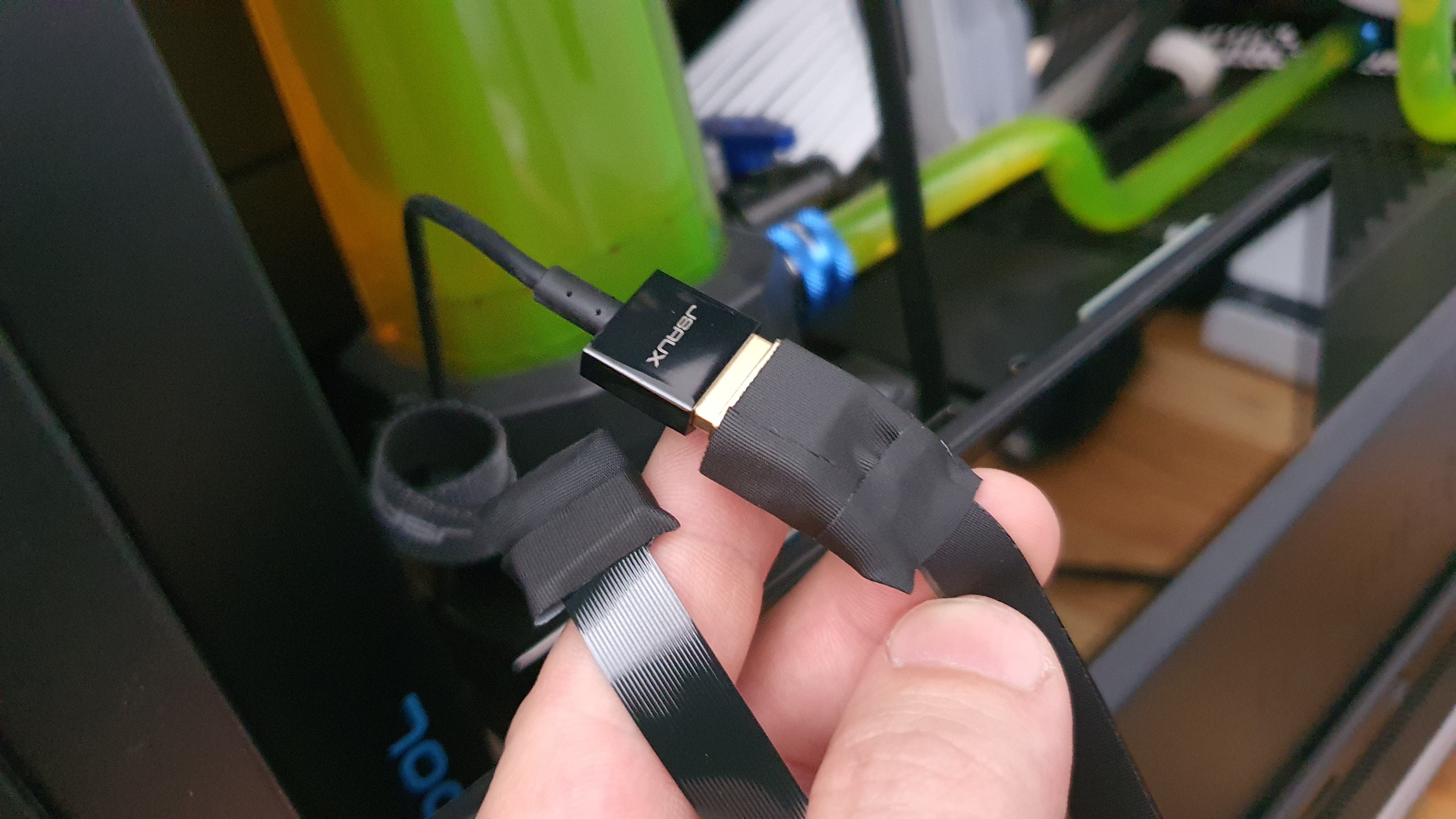

Danach habe ich das HDMI Flachbandkabel zusammengesteckt und mit dem Elektriker Gewebeband so zugeklebt das die Platinen der Stecker nicht mehr sichtbar sind:

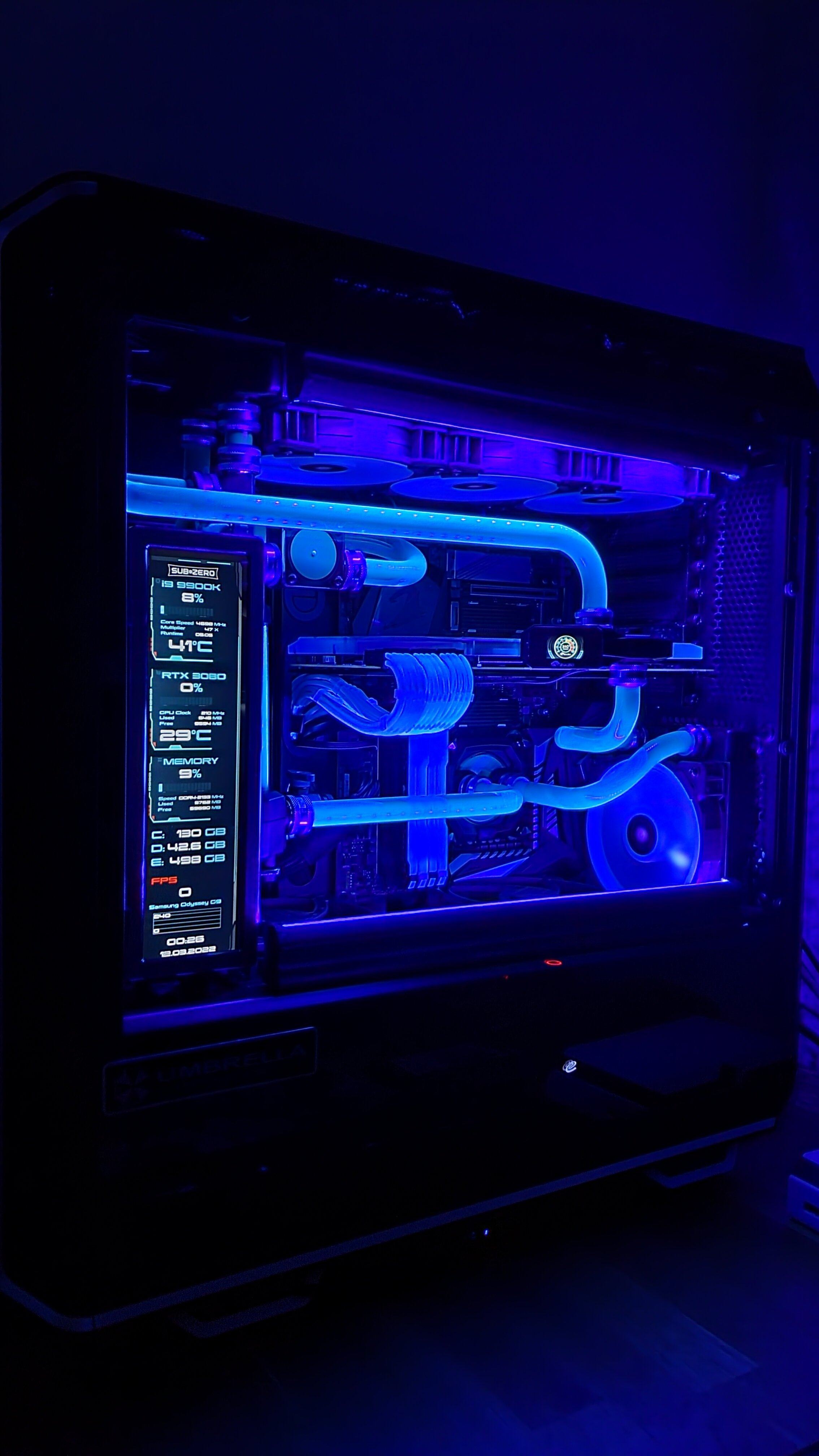

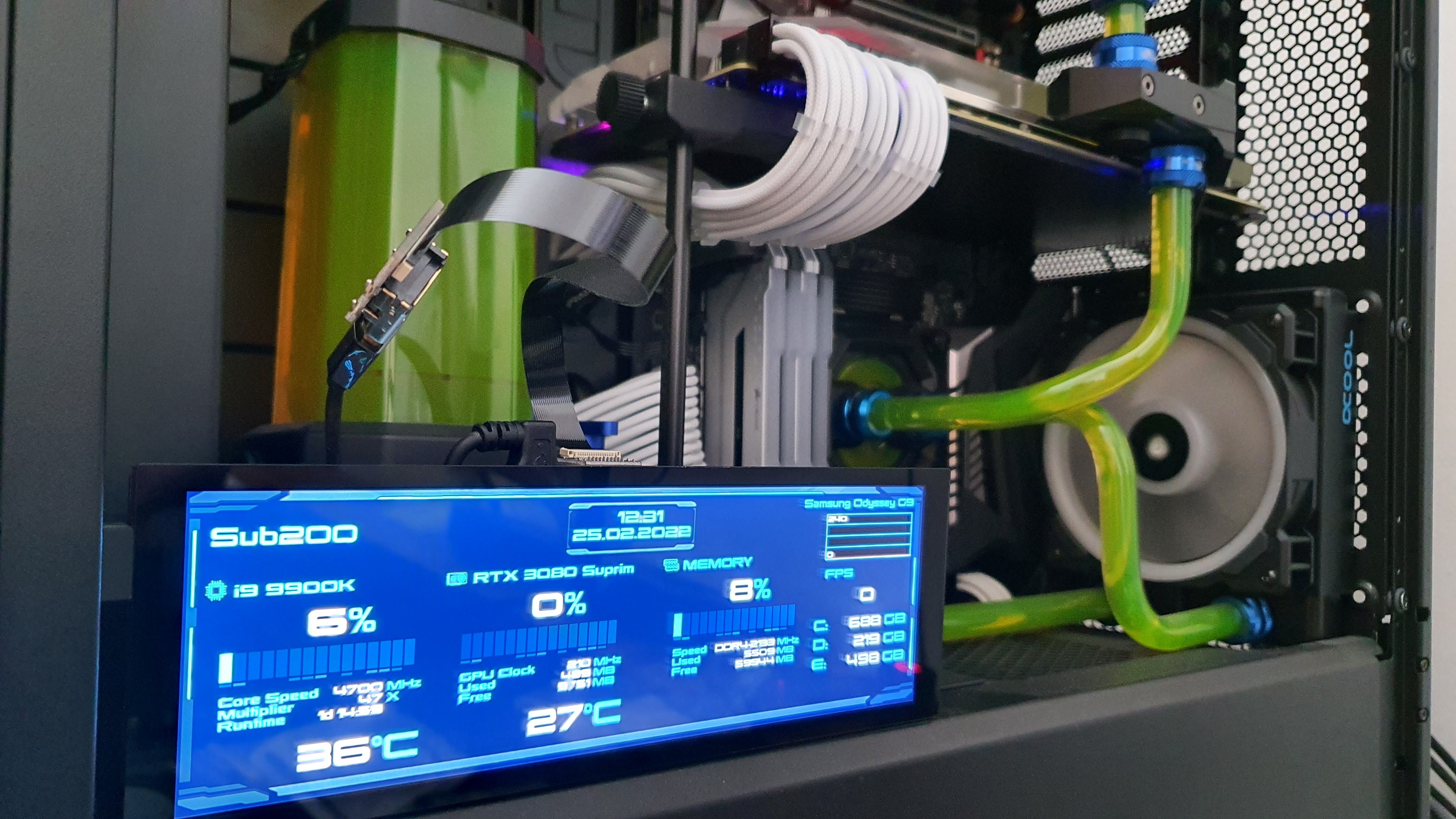

Sieht bei mir jetzt so aus:

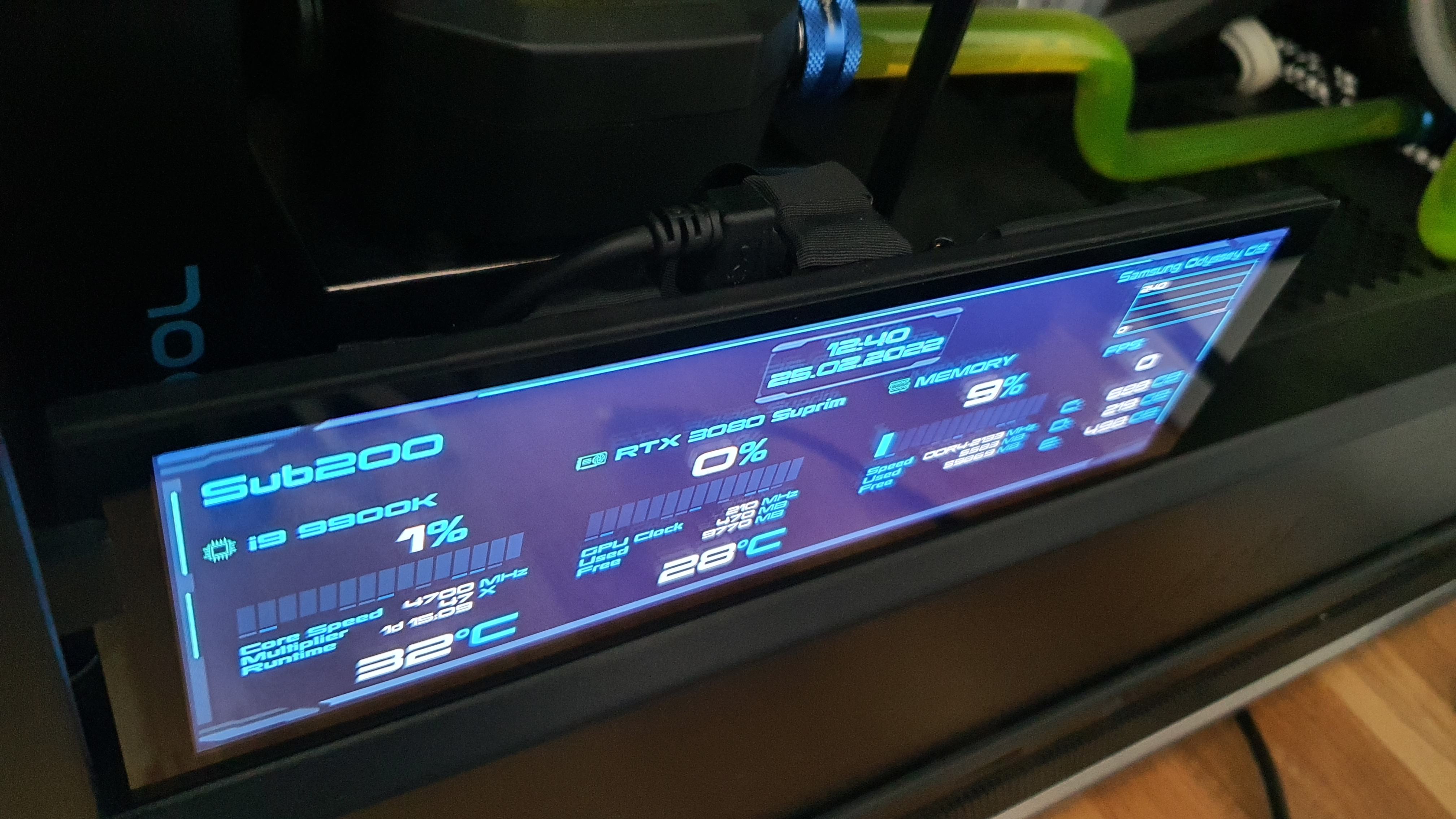

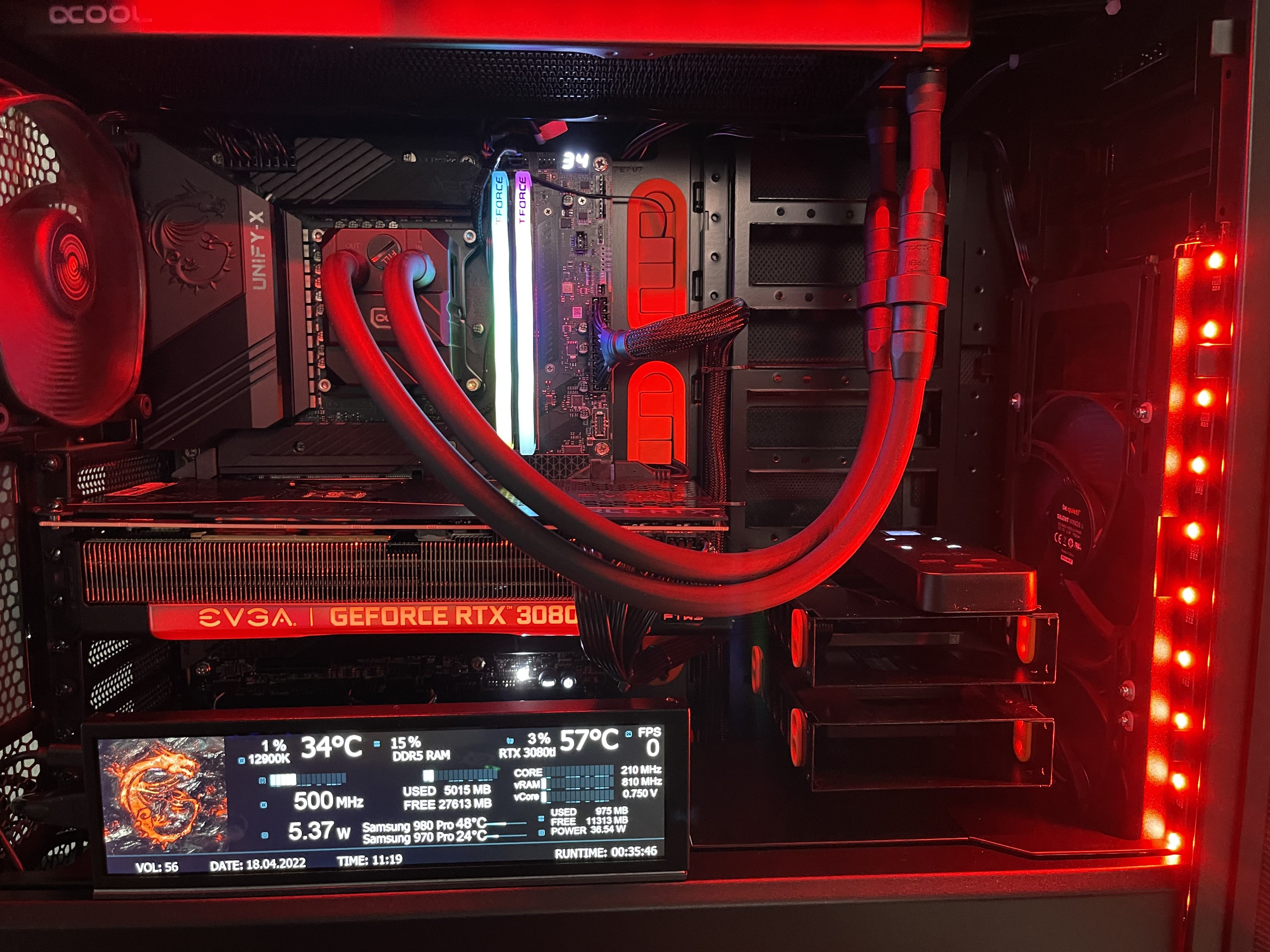

Habe das Panel vor einiger Zeit bekommen und sieht temporär schon mal so aus (Super Sache mit dem Magnetklebeband, Top):
Ich habe nur folgendes Problem:
Hatte erst ein Asus Apex, da konnte ich auch mit eingestecktem Display booten, jetzt habe ich auf ein MSI gewechselt, da hält bei eingestecktem Display der Boot mit Meldung A0 an.
Hier das habe ich mal im Supportforum von MSI hier geschrieben:
ch wusste jetzt nicht so recht, wo ich das Thema posten soll. Habe ein Zusatzdisplay über welches ich mittels USB/HDMI das Sensorpanel von AIDA64 anzeigen lasse. Habe kürzlich Mainboard gewechselt von Asus-Apex auf MSI Unify-X. Mit dem Apex war das Booten kein Problem mit angestecktem Display, das Unify will mit angestecktem Display nicht booten ( bleibt mit Fehler A0 stehen). Wenn ich das Display nach dem booten anstecke, funktioniert es einwandfrei. Ich vermute fast, dass es eine Einstellung im BIOS ist, habe aber keine Ahnung.
