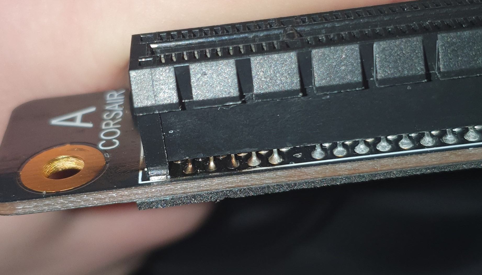

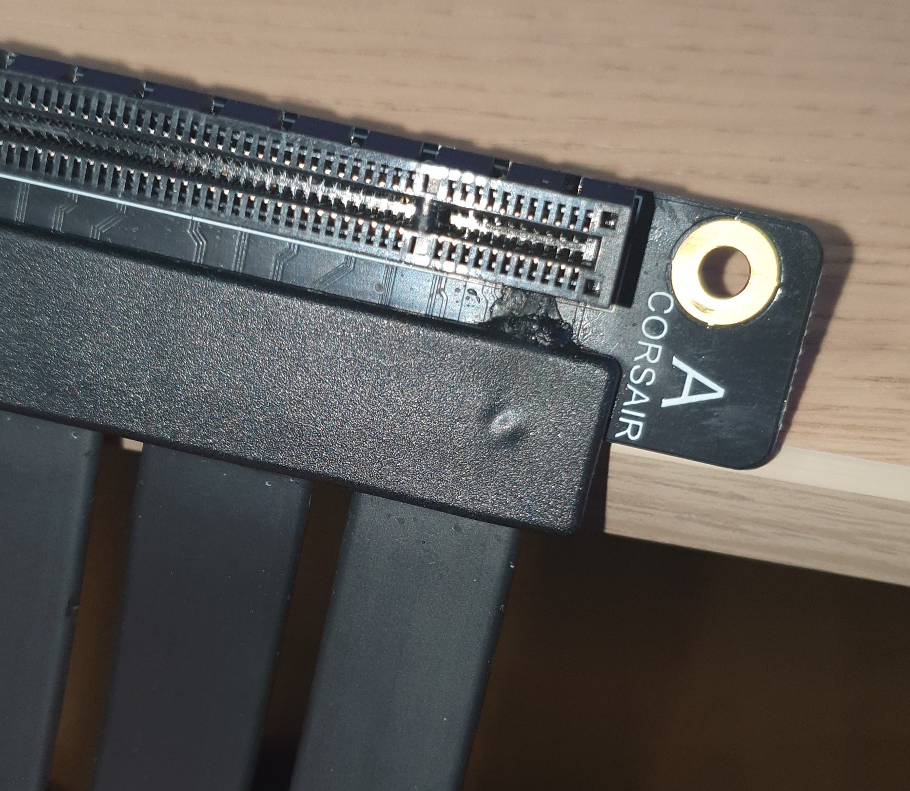

Mein Riserkabel hat gestern fast zu einen Wohnungsbrand geführt ... zum glück bin ich zum Zeitpunkt am Computer gewesen und konnte nach ca 5-10 Sekunden den Netzstecker ziehen.
Das System wurde in der letzten Woche am Montag zusammengebaut und in Betrieb genommen, alle Teile sind Neuware. Da ich eine Wasserkühlung verbaut hab, ist das ganze System sehr leise.
Ich hab schon in der letzten Woche ein leichtes "Surren" festgestellt, was aber auch mit einer 2070 zu hören gewesen ist. Leider ist es mir nicht möglich gewesen, eine Grafikkarte direkt auf den PCIe-Slot vom Mainboard zu stecken, um zu überprüfen, ob das Surren weiterhin zu hören ist. Da ich schon einen Wasserkühler auf meine RTX 3080 installiert hab und diese schon unter Wasser gesetzt wurde.
Nachdem es nun also zum "Kurzschluss ?" gekommen ist und das Riserkabel von Corsair nicht mehr zu gebrauchen ist, hab ich ein Riserkabel von MSI installiert.
Auch bei den neuen bzw. anderen Riserkabel ist wieder ein Surren zu hören.

Das Video geht nicht. Ich würde mal auf einen Kurzschluss unterhalb der Kabelblende vom Riserkabel tippen.

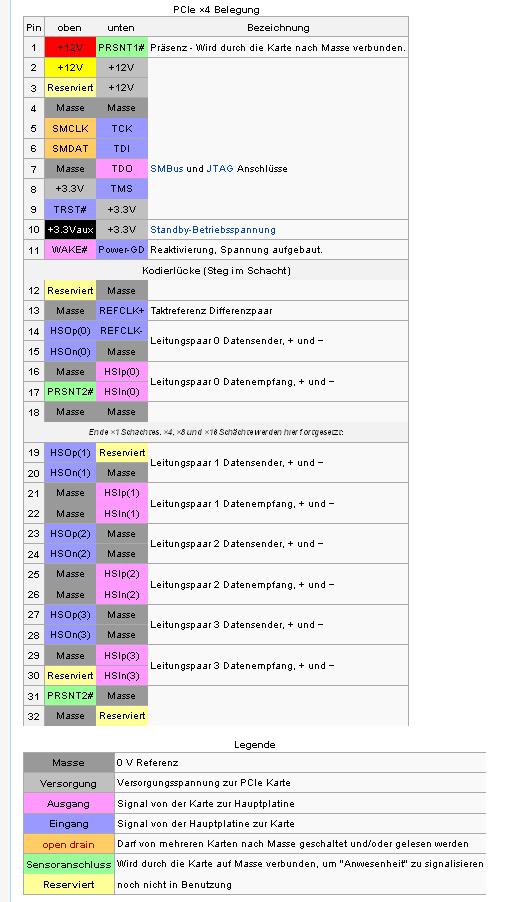

Hier die Pin Belegung des PCIe Bus:

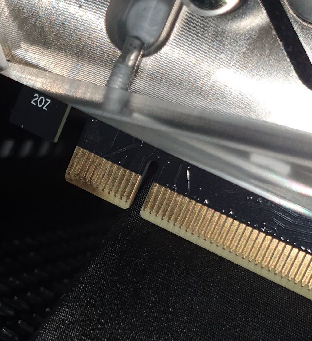

Die 12 V Pins sind bei dir gegrillt. Die Grafikkarte kannst du wohl entsorgen. Würde dir drigend raten kein Riserkabel bei der RTX 3080 zu verwenden. Du riskierst zu viel dadurch.

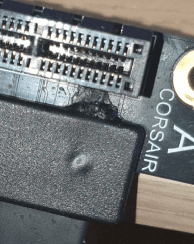

Eigentlich ist alles genormt, dass nur max. 5.5A +/- aus dem PCI-e Slot @12v kommen, dementsprechend sollten auch die Riserkabel konfektioniert sein. Wenn da zu viel Last auf dem Kabel wäre, dann würde das Kabel, vorausgesetzt der Querschnitt ist zu gering, an der dünnsten Stelle schmoren und nicht erst am Ende an den dicken Lötstellen. Ich geh sehr stark davon aus, dass bei der Installation Wasser in den Slot gekommen ist und sich eine Brücke gebildet hat etc... Kann mir kaum vorstellen das ein Kabel von Corsair so miese Qualität hat. Dein Surren ist zu 100% Spulenfiepen, rasseln whatever.....

Es wäre schon ungewöhnlich wenn aufgrund schlechter Qualität des Kabels sowas passiert - und wie @derchrisnrw schon angemerkt hat würde im Falle dessen das Material überlastet war eher die dünnste Stelle am Kabel durchbrennen und nicht einer der Lötpunkte an der Platine. Das Problem bei Wasser ist: es reicht für sowas schon ein micro-tropfen den du garnicht sehen kannst, selbst wenn du ihn direkt ankuckst.
Ohne Witz: ich hab vor einigen Jahren beim umbau mal genießt während ich die damals noch AGP Grafikkarte einstecken wollte. Da ist mir auch der Slot durchgebrannt obwohl ich nichts nasses sehen konnte und bestimmt 20 Minuten mit Papiertüchern rumgewurschtelt hab um die tröpfchen weg zu wischen... ich war mir 100% sicher alles erwischt zu haben und direkt nach dem einschalten gabs den Brenner :)

Der Anschluss der Karte ist ja zumindest mal so heiß geworden, dass er sich verfärbt hat. Könnte mir auch vorstellen, dass es später Probleme im Garantiefall der Graka oder bei Weiterverkauf gibt.

Für mich sieht es aber so aus, als wenn es unter dem Hartplastik zu einem Problem gekommen ist.
